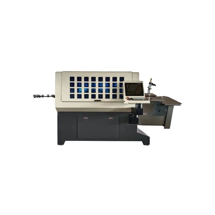

Станок для 3D гибки проволоки TJ-70-8A
Обновлено 29.01.2026 1009920
  • Модель: TJ-70-8A
  • Обрабатываемый диаметр проволоки:
  • Мягкая проволока: Ø 3,0 – 8,0 мм
  • Твердая проволока: Ø 3,0 – 7,0 мм
  • Количество подающих роликов: 6 шт.
  • Количество гибочных инструментов (головок): 6 шт
  • Количество режущих ножей: 1 шт
  • Точность подачи проволоки: ± 0,1 мм
  • Скорость подачи проволоки: 45 м/мин
  • Высота подъема платформы: +25 – 120 мм
  • Расстояние между гибочной головкой и станиной: 780 мм (может быть изменено)
  • Мощность:
  • Ось гибочной головки: 2 кВт
  • Ось гибочного сердечника: 2 кВт
  • Ось подъема гиба: 1,5 кВт
  • Подъем рабочего стола: 1,0 кВт
  • Ось режущего ножа: 2,0 кВт
  • Ось подачи проволоки: 4,5 кВт
  • Ось размотки (катушки): 2,7 кВт
  • Габаритные размеры: 3 800 х 1 300 x 1 750 мм
  • Вес: 2 500 кг
