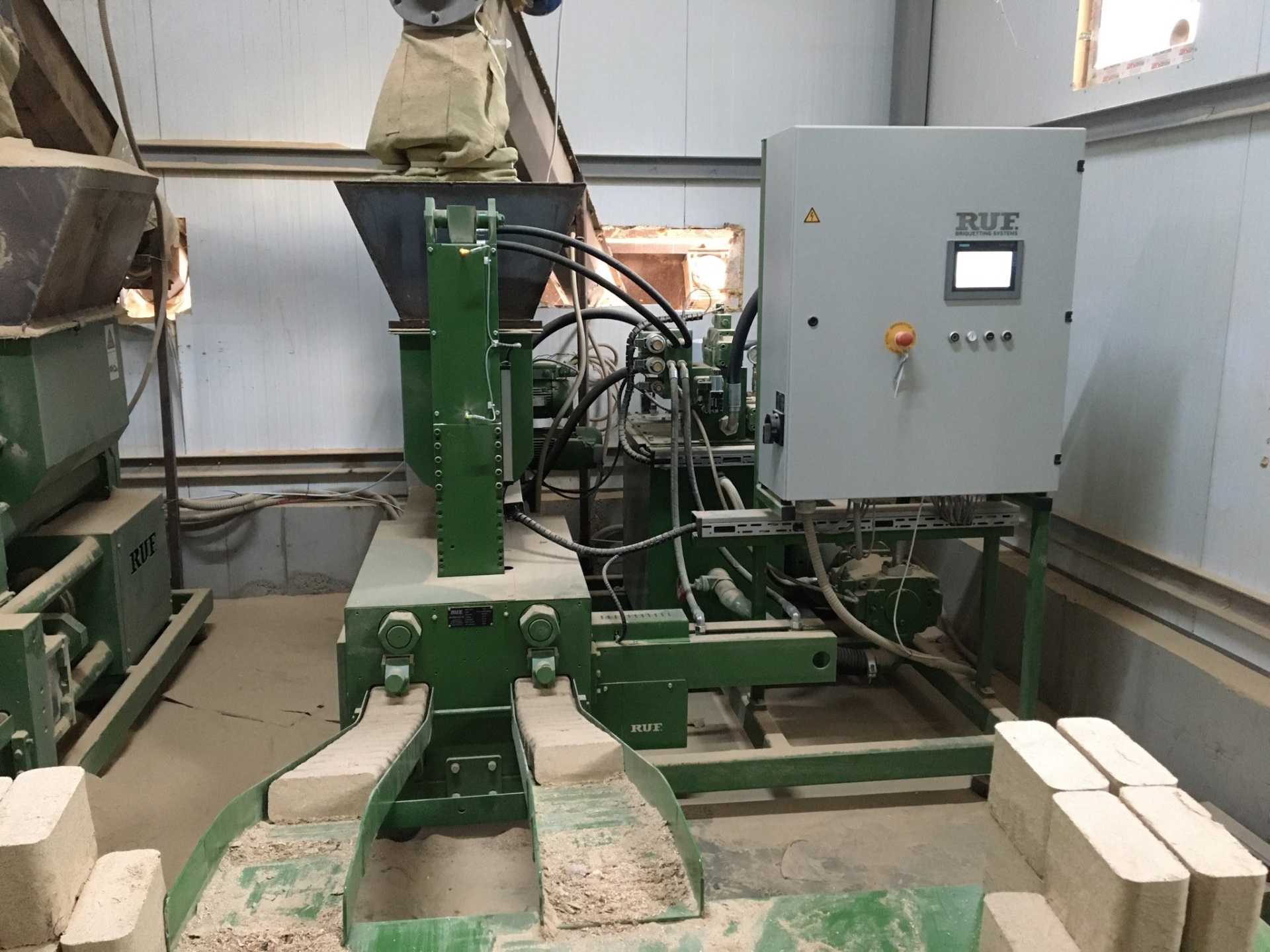

Гидравлический пресс RUF ВР420А для брикетирования опилок
Производительность: 400-450 кг/час | Страна производитель: Литва
Компания предлагает гидравлический пресс RUF ВР420А, предназначенный для переработки опилок и изготовления высококачественных древесных брикетов. Производительность пресса достигает 400-450 кг/ч, что делает его эффективным решением для предприятий занимающихся изготовлением топливных брикетов.
Технические характеристики:
Основной двигатель: 30 кВт.
Производительность: 400-450 кг/ч (на опилках).
Питание: 380 В, 50 Гц, 33 кВт.
Давление в камере прессования:
Минимальная: 1000 кг/см².
Максимальное: 1700 кг/см².
Размеры брикетов: ширина 150 мм, высота 60 мм, регулируемая длина от 40 до 105 мм.
Влажность: от 8 до 15 %.
Гидравлическое масло HLP32, заполненная емкость – 300 л.
Габариты пресса:
Длина: 1800 мм.
Ширина: 1800 мм.
Высота: 1900 мм.
Вес: 3000 кг.
Описание и принцип работы:
Пресс оснащен инновационной электронной системой управления, обеспечивающей точную и бесперебойную работу. Электроника управляет гидравлической системой, включая три электродвигателя:
Основной двигатель – 30 кВт для гидравлического насоса.
Двигатель 1,5кВт для гидравлического насоса охлаждения.
Двигатель 1,5 кВт для редуктора шнека подачи опилок.
Гидравлическая система:
Пресс имеет три гидравлических цилиндра:
Основной большой цилиндр сжимает сырье в камере.
Вертикальный цилиндр уплотняет сырье при подаче.
Цилиндр для перемещения формы отвечает за точное формирование брикетов.
Достоинства:
Автоматическая и ручная система управления: Пресс может работать без вмешательства оператора в автоматическом режиме, но также доступно ручное управление для настройки под различные типы сырья или технического обслуживания.
Электронная панель управления: Контрольная панель оборудована индикаторами, упрощающими эксплуатацию:
Лампа перегрева двигателей.
Индикатор нехватки материала в бункере.
Предупреждение о загрязнении фильтров.
Простота настройки:
Переход с одного типа сырья на другой не требует дополнительного переоборудования – достаточно коррекции настроек через программатор. Это обеспечивает гибкость в производственном процессе.
Комплектация:
Пресс гидравлический ВР420А – 1 шт.
Гидравлическое масло HLP32(300 л, емкость заполнена).
Рабочая инструкция и техническая документация – 1 шт.
Направляющие лотки для брикетов – 1 комплект.
Сфера применения:
Гидравлический пресс RUF идеально подходит для предприятий, занимающихся переработкой древесных отходов, изготовлением топливных брикетов или другими процессами, где требуется надежное и высокопроизводительное оборудование.
