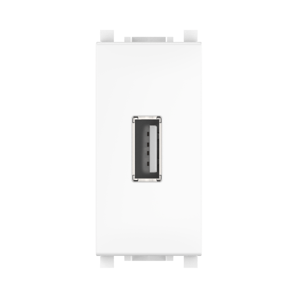

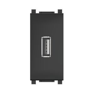

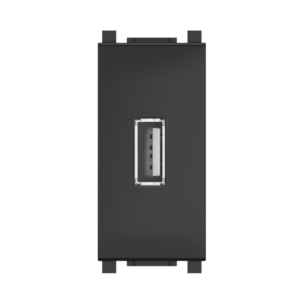

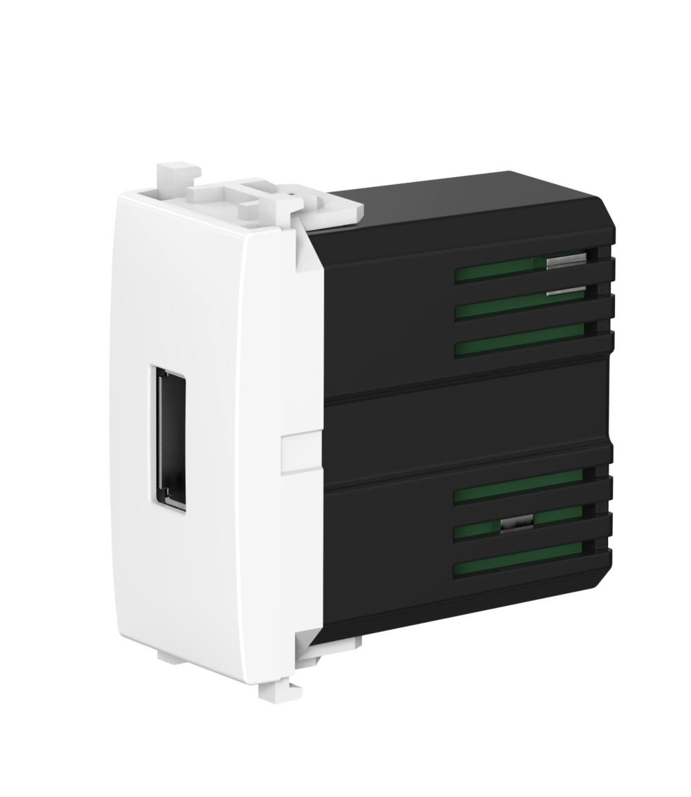

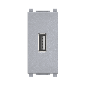

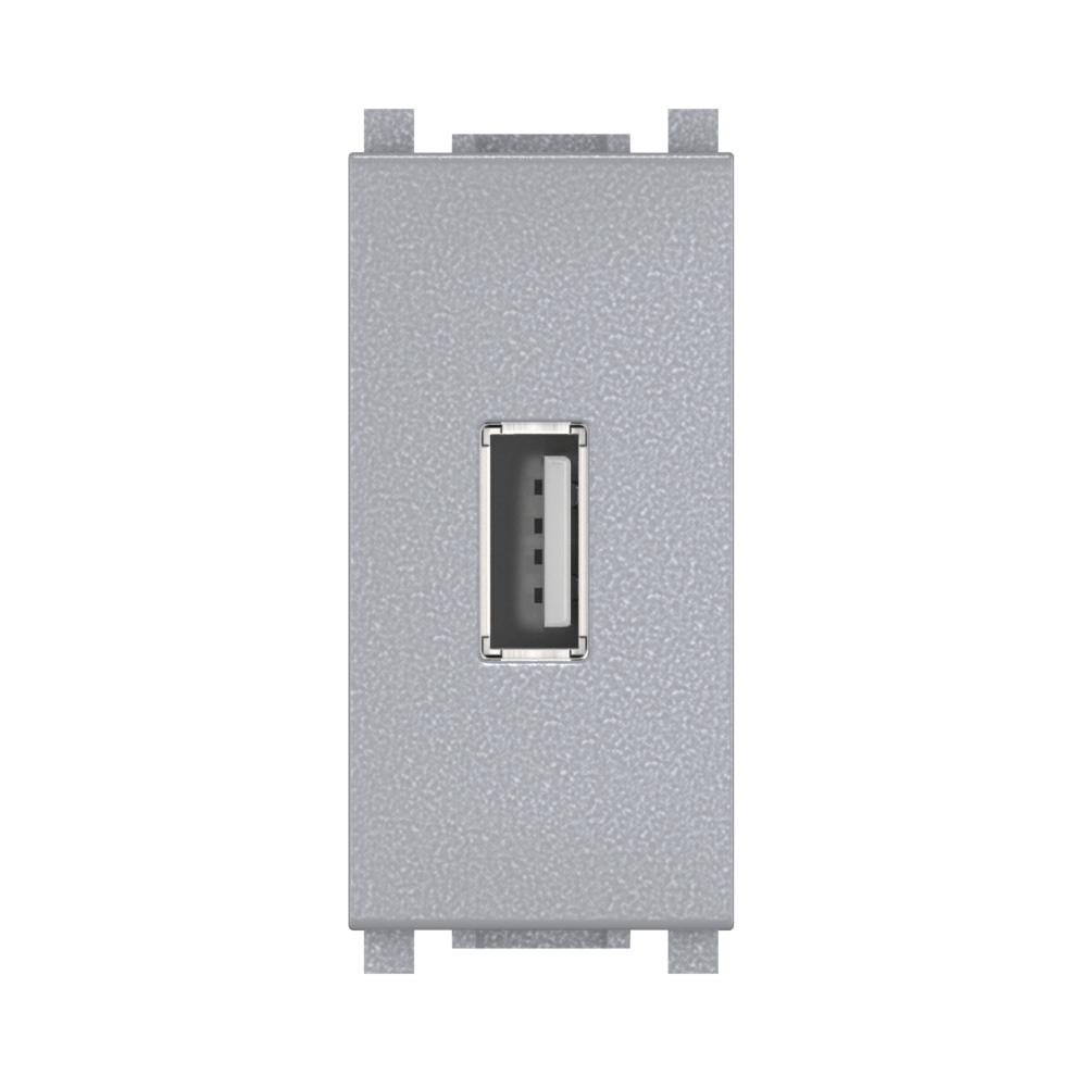

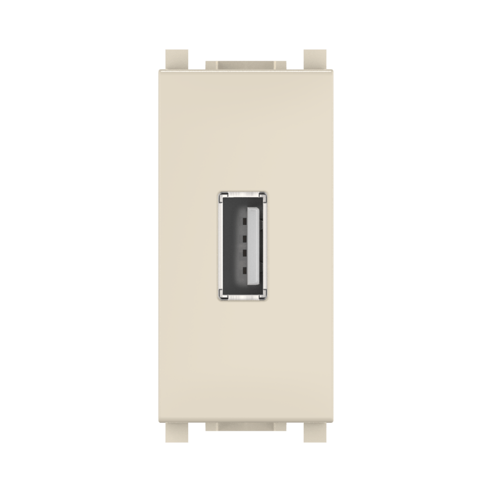

Розетка USB 2.0 тип А CADUCEUS ALING EXPERIENCE для скрытой проводки, для зарядки 1-го устройства
Обновлено 19.10.2026 1010136
Артикул: 74289
Материал лицевой панели: ABS-пластик
Серия: EXPERIENCE
Тип розетки: USB A
Тип разъёма: USB 2.0 Type-A
Напряжение: 100В - 250В~
Частота: 50Гц - 60Гц
Напряжение на выходе: 5В=
Ток на выходе: 1х2,1А
Количество модулей: 1
Количество постов: 1
Тип комплектации: механизм с лицевой панелью
Исполнение: модульное
Рамка: нет в комплекте
Наличие шторок: нет
Степень защиты: IP20
Способ монтажа: встраиваемый (скрытый)
Тип подключения: винтовое
Размеры (ШхВхГ), мм: 22,2х45х48
Цвет: белый, бежевый, чёрный (soft touch), серебристый
Производитель: ООО "Кадуцей", Россия
