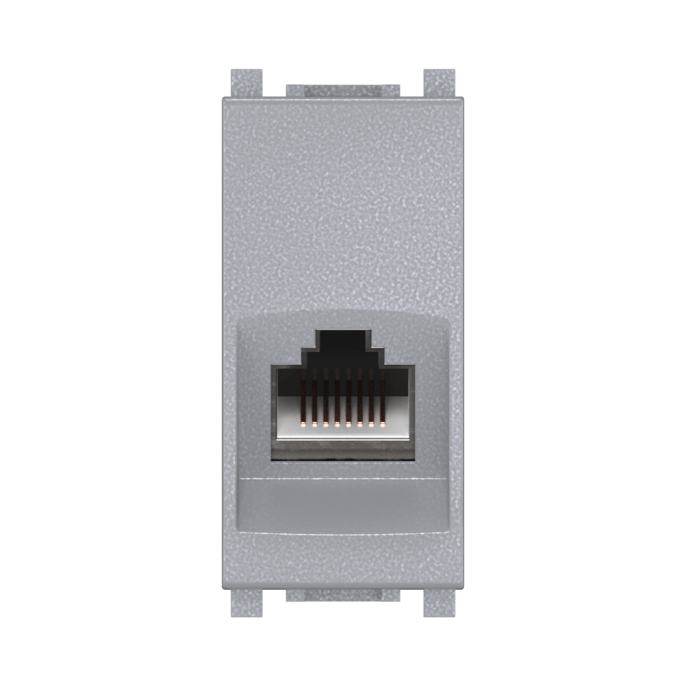

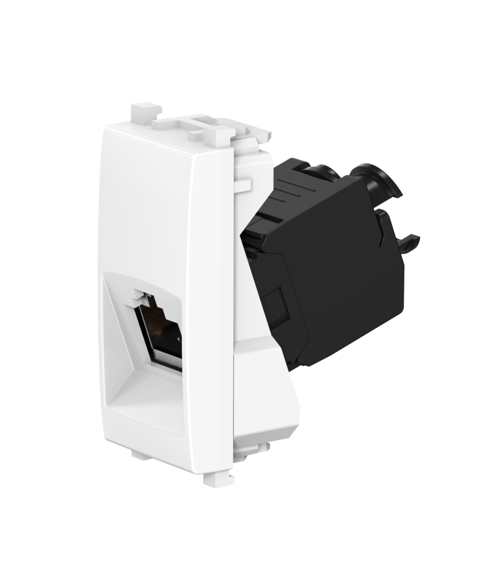

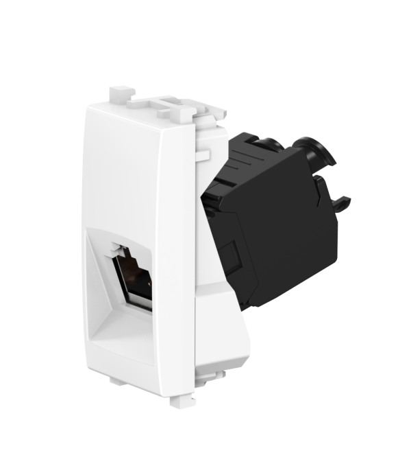

Розетка CADUCEUS ALING EXPERIENCE компьютерная, с модулем Keystone RJ45 8P8C cat.6A, UTP, модульная, для скрытой проводки, механизм
Обновлено 17.11.2026 1010149
Артикул: 74225
Тип кабеля: UTP - неэкранированный
Материал лицевой панели: ABS-пластик
Серия: EXPERIENCE
Тип розетки: компьютерная RJ45
Тип разъёма: Keystone RJ45 8P8C
Тип кабеля: UTP
Категория: 6A
Количество модулей: 1
Количество постов: 1
Тип комплектации: механизм с лицевой панелью
Исполнение: модульное
Рамка: нет в комплекте
Наличие шторок: нет
Степень защиты: IP20
Способ монтажа: встраиваемый (скрытый)
Тип подключения: ножевое
Тип проводника: AWG24 – AWG22, четырехпарный
Инструмент: тип 110
Размеры (ШхВхГ), мм: 22,2х45х37
Цвет: белый, бежевый, чёрный (soft touch), серебристый
Производитель: ООО "Кадуцей", Россия
