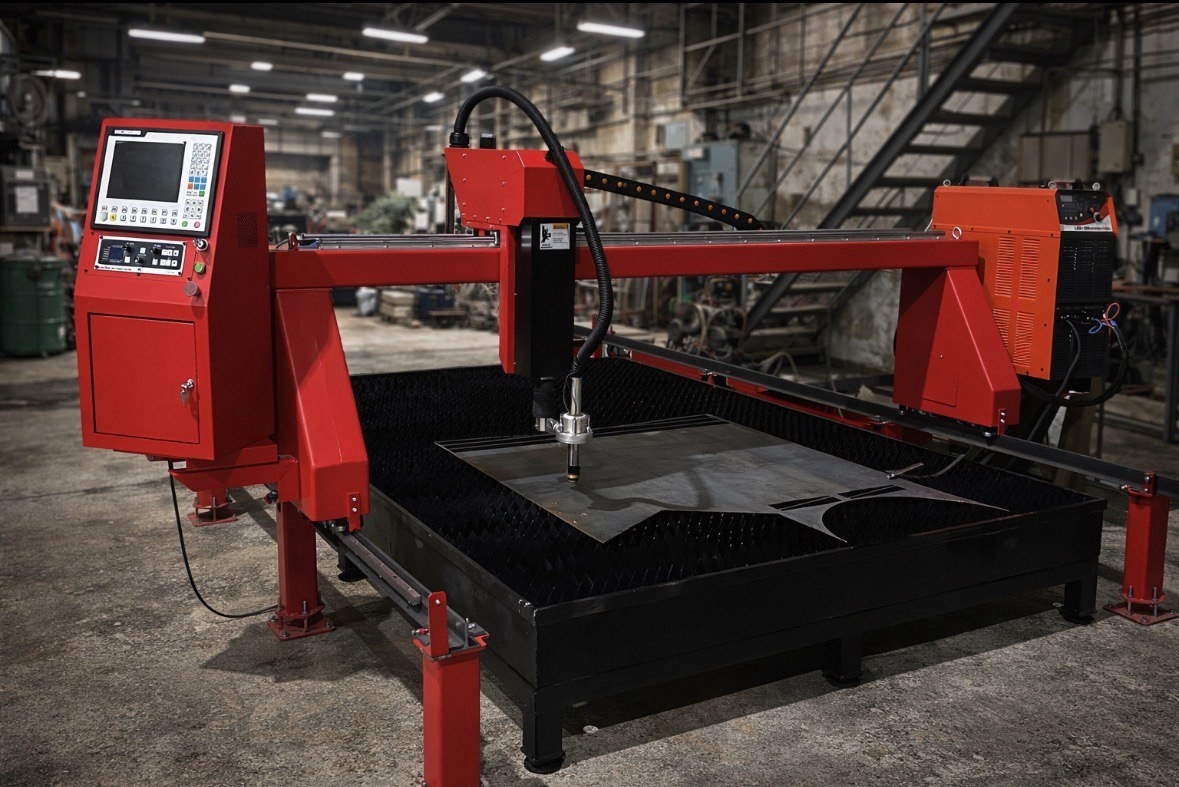

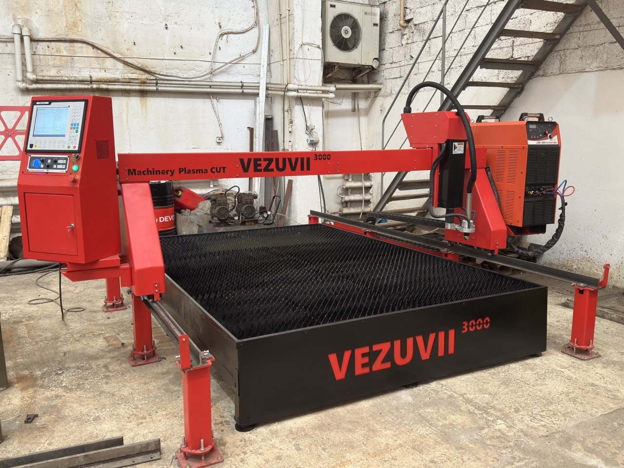

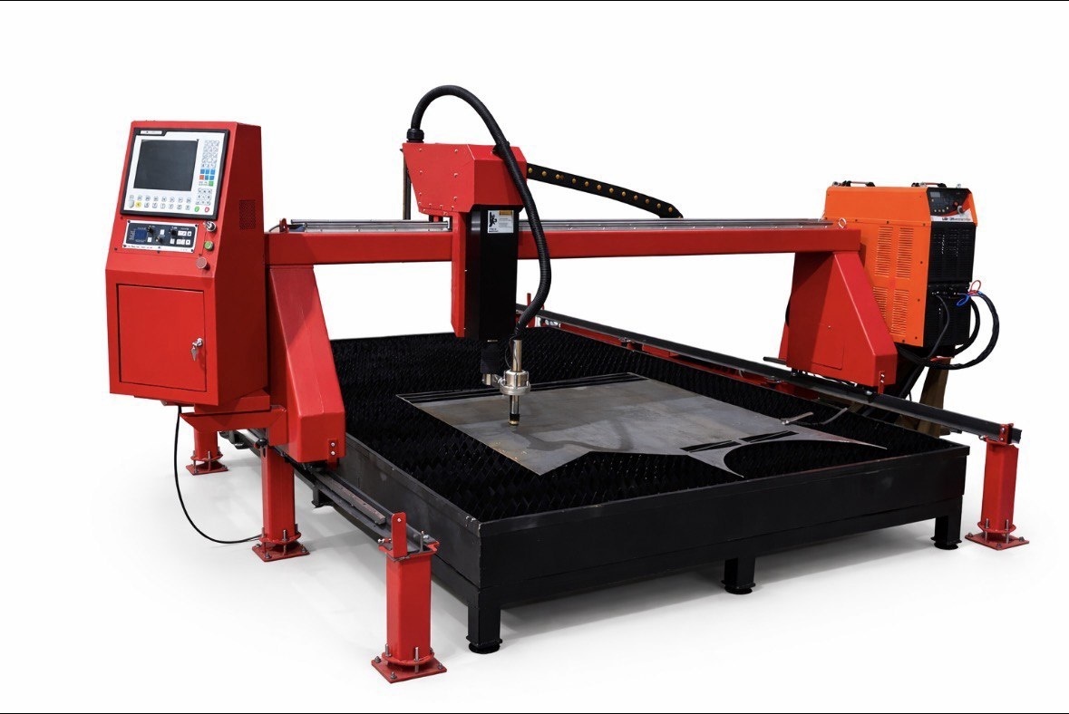

СТАНОК ПЛАЗМЕННОЙ РЕЗКИ С ЧПУ VEZUVII-3000
Обновлено 05.11.2026 1010339
Новый станок плазменной резки с ЧПУ, собственное производство.
Рабочая область обработки
Ширина (Х)
Длина (Y)
Высота (Z)
2000 мм
3000 мм
200 мм
Размеры рабочего стола
Ширина
Длина
2100 мм
3100 мм
Рабочий стол
Водоналивной стол, объем 960 л
Параметры заготовки
Масса заготовки
Нагрузка на стол
Толщина разрезаемого металла
<1800 кг
<300 кг
40 мм
ШД
По Х
По Y
PL110H168-D19
PL110H168-D19
Скорость рабочих перемещений
По Х
По Y
По Z
До 6000 мм/мин
До 6000 мм/мин
--мм/мин
Скорость холостых перемещений
По Х
По Y
По Z
До 6000 мм/мин
До 6000 мм/мин
--мм/мин
Точность позиционирования
±0,2 мм/100мм
Точность резки
±0,5мм/1000мм
Плазменный газ
Сухой очищенный сжатый воздух (0,4-0,6Мпа, 380л/мин), компрессор в комплект поставки не входит
Габариты и масса
Ширина
Длина
Высота
Масса станка
Потребляемая мощность без источника
3870 мм
4010 мм
1650 мм
1350 кг
1.5 кВт
