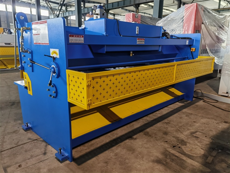

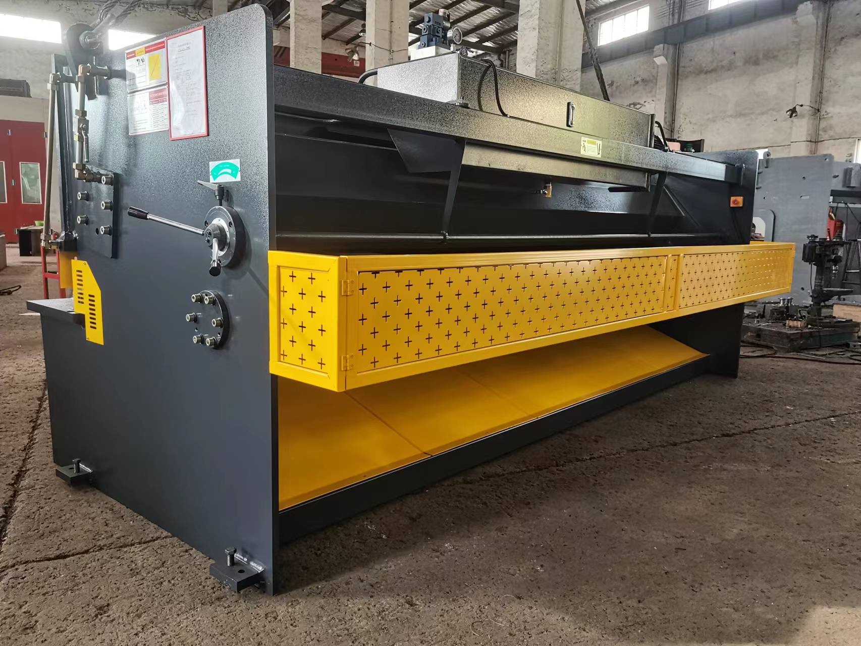

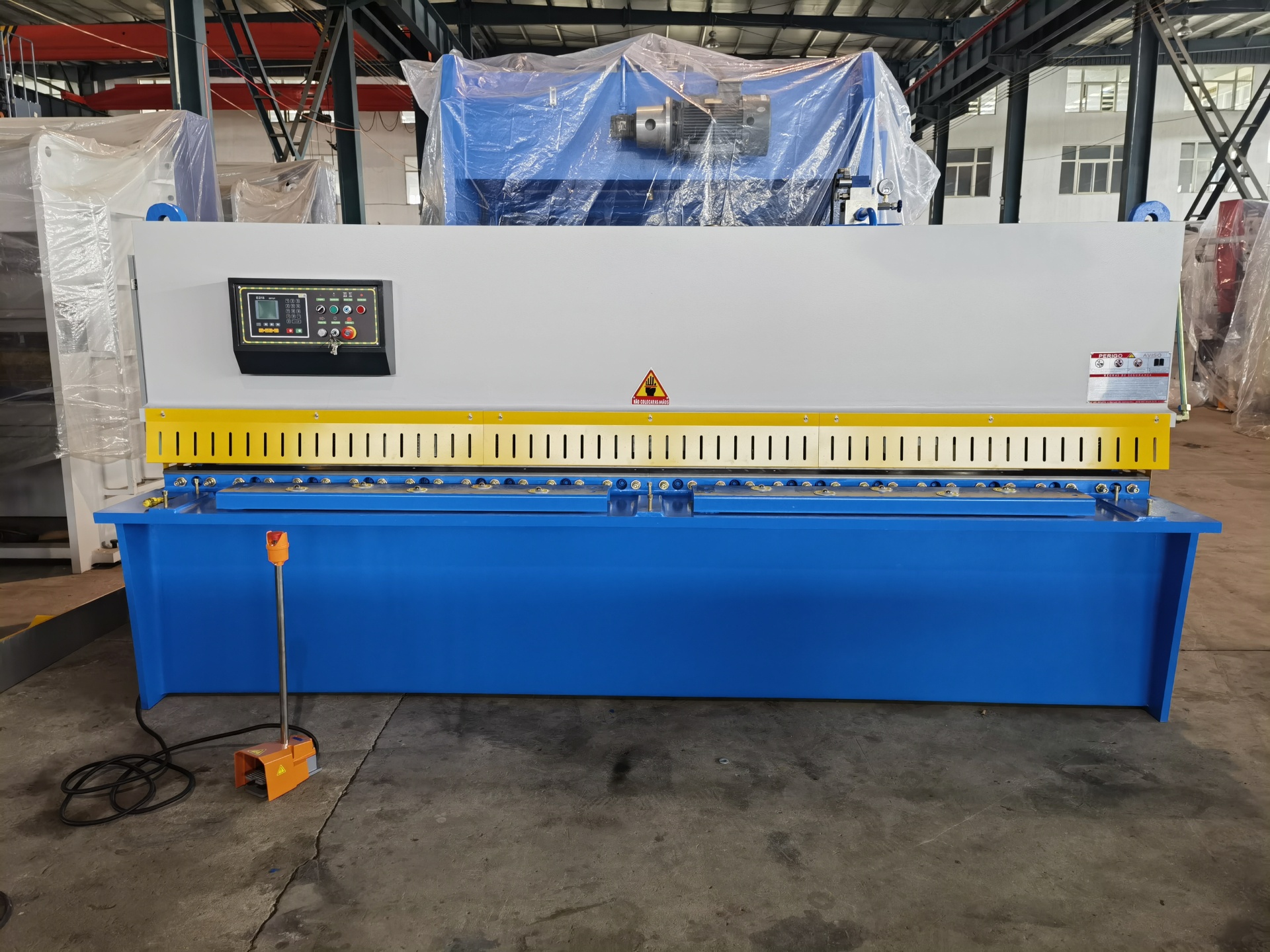

Гидравлические ножницы с поворотной (маятниковой) балкой RBQLTY QC12Y-4X4000 — профессиональное оборудование для высокоточной резки листового металла толщиной до 4 мм при рабочей длине 4000 мм.
Станок широко применяется на металлообрабатывающих предприятиях, судостроительных верфях, в котельном производстве, машиностроении, автомобилестроении, производстве станков, транспортных средств, сосудов высокого давления, а также в металлургической и горнодобывающей промышленности.
Благодаря принципу качающейся (маятниковой) балки, верхний нож движется по дуге, что обеспечивает более чистый, ровный и точный рез, снижает нагрузку на инструмент и увеличивает срок службы ножей.
???? Основные особенности и преимущества
✔ Прочная сварная стальная рама — высокая жесткость и устойчивость к кручению
✔ Гидравлический привод с модульной системой — надежность и простота обслуживания
✔ Герметично размещённые насос и блоки — минимальные утечки масла
✔ Автоматическое увеличение усилия прижима — улучшенное качество реза
✔ Нож начинает движение только после полного прижатия листа
✔ Бесступенчатая регулировка хода ножа
✔ Регулировка зазора между ножами с индикацией значений
✔ Световая индикация линии реза — быстрая настройка
✔ Задний упор с ручной регулировкой, счётчиком и микрометрической рукояткой
✔ Рабочий стол с шариковыми опорами — защита поверхности листа от царапин
✔ Высокая безопасность оператора
???? Конструкция и качество
  • Корпус из высокопрочной стали Q235A
  • Полная механическая обработка конструкции
  • Виброобработка (VSR) для снятия внутренних напряжений
  • Толщина стенок по стандарту ISO
  • 4-слойное защитное покрытие (грунт + антикор + 2 слоя краски)
  • Немецкие трубные муфты
  • 72-часовые заводские испытания под нагрузкой
⚙ Комплектация
  • Система управления E21S (английский / китайский, русский — по договорённости)
  • Комплект ножей 9CrSi
  • Защитное ограждение
  • Гидравлический насос Sunny (США)
  • Гидросистема Rexroth (Германия)
  • Главный двигатель Siemens (Германия)
  • Электрика Schneider (Франция)
  • Частотный преобразователь
  • ШВП и линейные направляющие HIWIN (Тайвань)
  • Уплотнения NOK (Япония)
  • Световая завеса безопасности
???? Опции
  • Контроллер DAC360 (с поддержкой русского языка)
  • Дополнительный мотор регулировки зазора и угла реза
  • Воздушное охлаждение
  • Контроллер E200PS
  • Пневматическая задняя опора
  • Передняя опора с направляющей
???? Технические характеристики
  • Рабочая длина: 4000 мм
  • Максимальная толщина резки: 4 мм
  • Привод: гидравлический
  • Угол сдвига: 1°30′
  • Скорость резки: до 10 рез/мин
  • Давление: 31,5 МПа
  • Мощность двигателя: 5,5 кВт
  • Масса станка: 6600 кг
⚠ Ограничения по эксплуатации
❌ Запрещено резать листы со сварными швами и дефектами
❌ Не предназначен для резки прутков и профилей
❌ Нельзя превышать допустимую нагрузку
❌ Запрещена резка листов, сложенных в стопку
