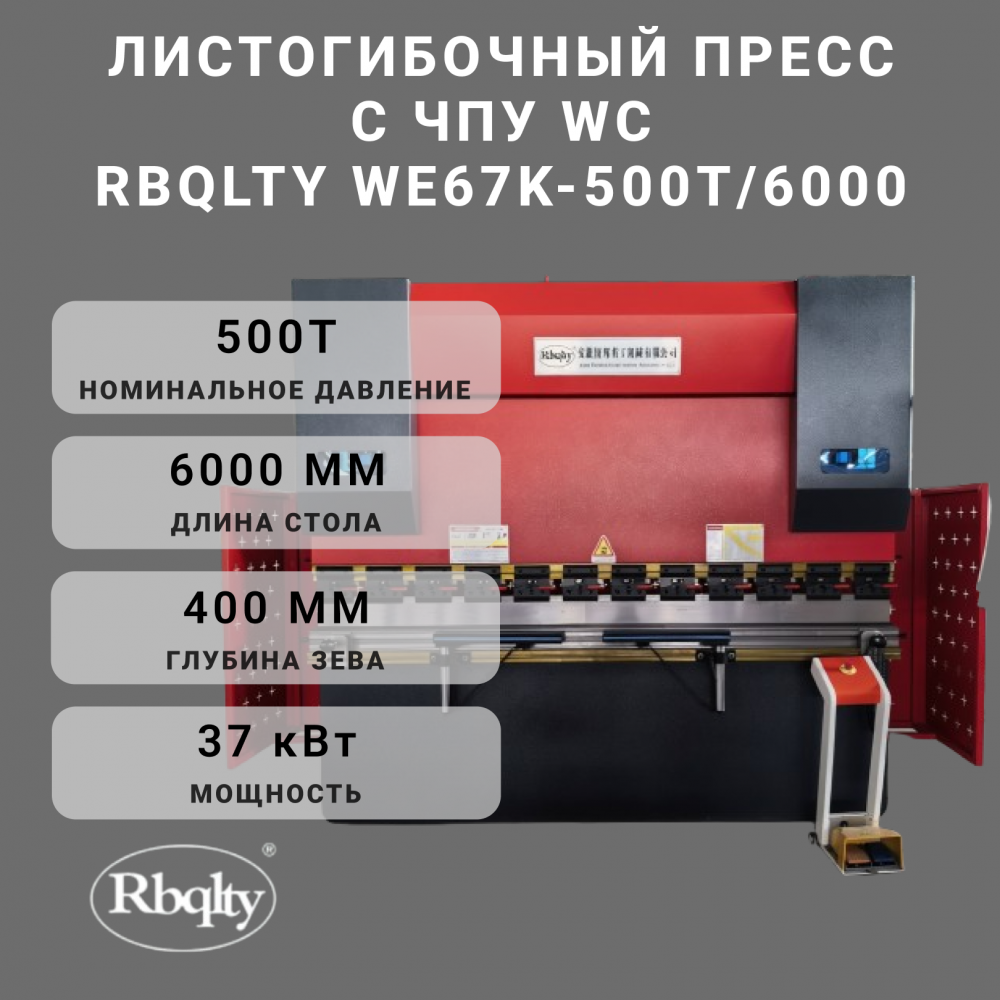

МНОГО-СТАНКОВ.RUЛистогибочный пресс с ЧПУ WE67K-500T/6000 — мощный промышленный гибочный станок усилием 500 тонн и рабочей длиной 6000 мм, предназначенный для гибки толстого и крупноформатного листового металла.
Станок относится к классу тяжёлых листогибочных прессов, применяется на крупных металлообрабатывающих предприятиях, в машиностроении, судостроении, энергетике, производстве металлоконструкций, резервуаров, опор, корпусов и нестандартных изделий.
⚠ Станок крупногабаритный — требуется индивидуальный расчёт доставки и разгрузки.
???? Преимущества листогибочного пресса WE67K-500T/6000
✔ Корпус из высокопрочной стали Q235A
✔ Полная механическая обработка всей конструкции
✔ Снятие внутренних напряжений методом VSR (виброобработка)
✔ Толщина стенок соответствует международному стандарту ISO
✔ 4-слойное антикоррозийное покрытие (полировка, антикор, грунт, 2 слоя краски)
✔ Немецкие обжимные фитинги — надёжность и герметичность
✔ 72-часовые заводские испытания перед покраской
✔ Полировка сварных швов и контроль геометрии
✔ Проверка уровня и калибровка перед отгрузкой
✔ Многоэтапное тестирование под нагрузкой — стабильная работа при серийном производстве
⚙ Стандартная комплектация
ЧПУ Delem DA53TX (Нидерланды) — поддержка русского языка
Управление осями Y1, Y2, X, R, V (4+1)
Комплект гибочного инструмента 42CrMo
Быстросъёмный зажим пресс-форм
Стандартное защитное ограждение
Гидравлический насос Sunny (США)
Гидросистема Bosch Rexroth (Германия)
Главный двигатель Siemens (Германия)
Серводвигатели и сервоприводы
Электромеханическая компенсация прогиба
Электрика Schneider (Франция)
ШВП и линейные направляющие HIWIN (Тайвань)
Оптическая решётчатая линейка GIVI (Италия)
Уплотнения NOK (Япония)
Фитинги JS (Германия)
Гидравлические цилиндры
???? Опции (по запросу)
Лазерная защита DSP (интеллектуальная защита рук оператора)
Световая завеса безопасности
Воздушное охлаждение гидросистемы
Лазерная защита DSP обеспечивает аварийную остановку, диагностику, контроль корректной работы системы безопасности и журнал событий.
Воздушное охлаждение снижает температуру масла, повышает ресурс гидравлики и стабильность гибов при интенсивной эксплуатации.
???? Технические характеристики
Усилие: 500 тонн
Рабочая длина: 6000 мм
Расстояние между колоннами: 4800 мм
Глубина зева: 400 мм
Ход ползуна: 320 мм
Максимальное раскрытие: 560 мм
Точность позиционирования: ±0,10 мм
Повторяемость: ±0,03 мм
Привод: гидравлический
Мощность главного двигателя: 22 / 37 кВт
Масса станка: 17 000 кг
