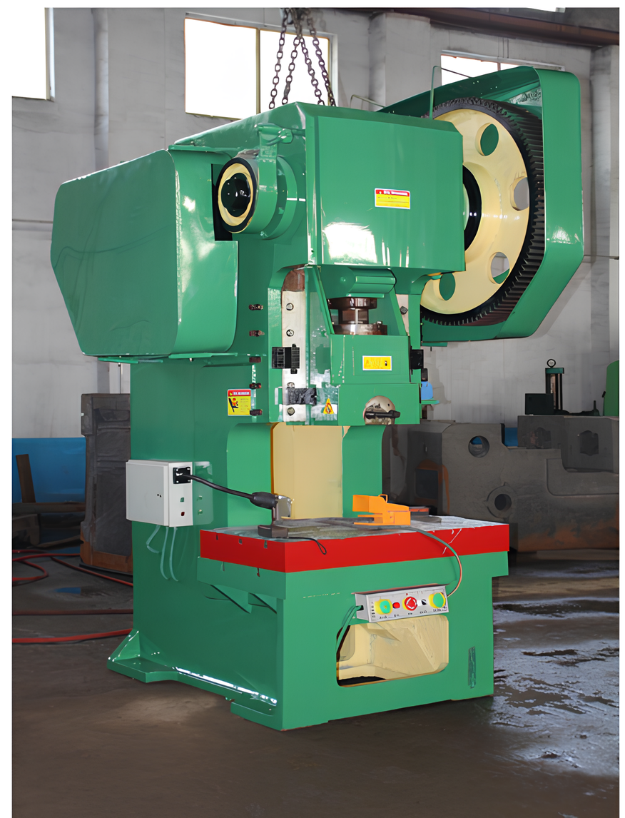

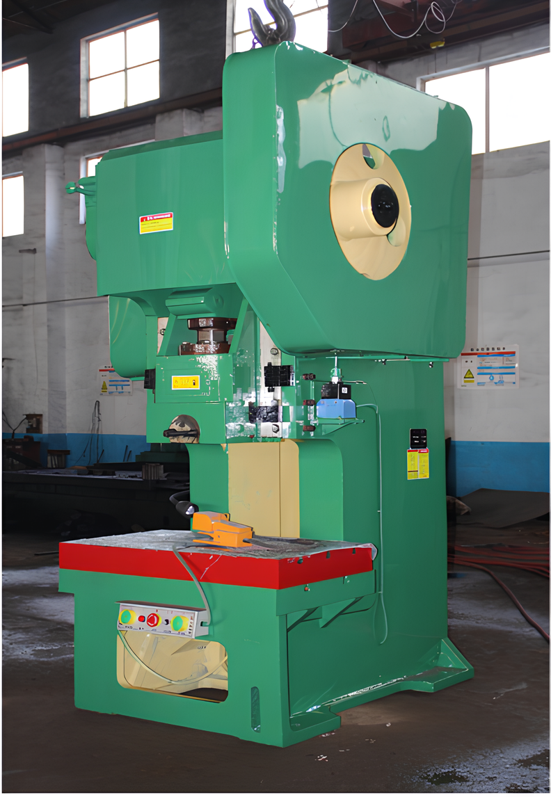

Механический кривошипный пресс RBQLTY J21-200T — мощный пресс усилием 200 тонн, предназначенный для выполнения операций холодной штамповки металла: вырубка, пробивка, формовка, гибка, калибровка.
Широко применяется на предприятиях металлообработки, машиностроения, приборостроения, производства металлоконструкций и серийных изделий.
Пресс преобразует энергию вращения электродвигателя в возвратно-поступательное движение ползуна через ременную передачу, маховик и коленчатый вал, обеспечивая высокую производительность и стабильное усилие при каждом ходе.
???? Конструктивные особенности
✔ Литая станина С-образного типа (открытая) — высокая жесткость, минимальный прогиб, удобный доступ к рабочей зоне
✔ Возможность наклона станины — упрощённый вывод деталей и отходов
✔ Жесткое ротационное сцепление — надежная передача крутящего момента
✔ Коленчатый вал из легированной стали, установлен на бронзовых втулках
✔ Сбалансированный чугунный маховик — накопление и отдача энергии в момент удара
✔ Прецизионные стальные шестерни, тихая и долговечная работа
✔ Управление: двухкнопочный пуск + электрическая ножная педаль + электромагнит
✅ Преимущества механического пресса RBQLTY J21-200T
???? Универсальность — подходит для большинства операций холодной штамповки
???? Высокая производительность — до 40 ударов в минуту, оптимален для серийного производства
???? Надежность и долгий ресурс — высокопрочные материалы ключевых узлов
???? Стабильное усилие на ходе благодаря маховику
???? Соответствие требованиям OSHA
???? Простота обслуживания и эксплуатации

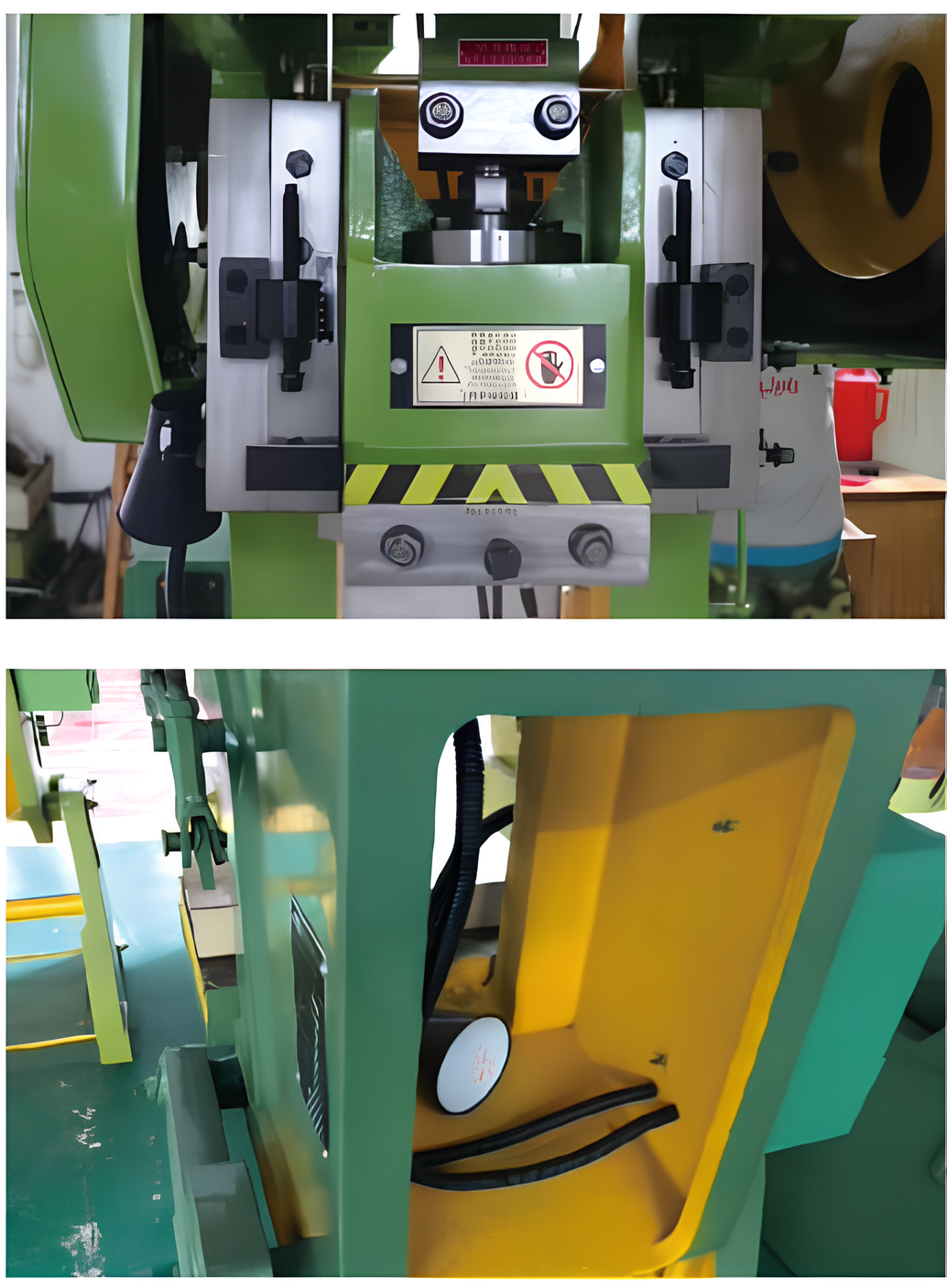

???? Система управления и безопасности
  • Двухкнопочное управление для защиты рук оператора
  • Электрическая ножная педаль (переносная)
  • Защита от повторного и несанкционированного пуска
  • Защитное ограждение с блокировкой — пресс не запускается при открытом ограждении
⚙ Опции (по запросу)
Световая завеса безопасности
  • Инфракрасный защитный барьер в рабочей зоне
  • Мгновенная остановка при пересечении луча
  • Максимальный уровень защиты без снижения производительности
  • Соответствие самым строгим нормам промышленной безопасности
???? Технические характеристики
  • Усилие: 200 тонн
  • Тип привода: механический, кривошипно-шатунный
  • Количество ударов: до 40 уд/мин
  • Размер стола: 750 × 1200 мм
  • Ход ползуна: 140 мм
  • Регулировка ползуна: 100 мм
  • Максимальная высота штампа: 500 мм
  • Толщина стола: 80 мм
  • Размер ползуна: 520 × 400 мм
  • Мощность двигателя: Y100L2-4, 1420 об/мин
  • Масса станка: 13 800 кг
