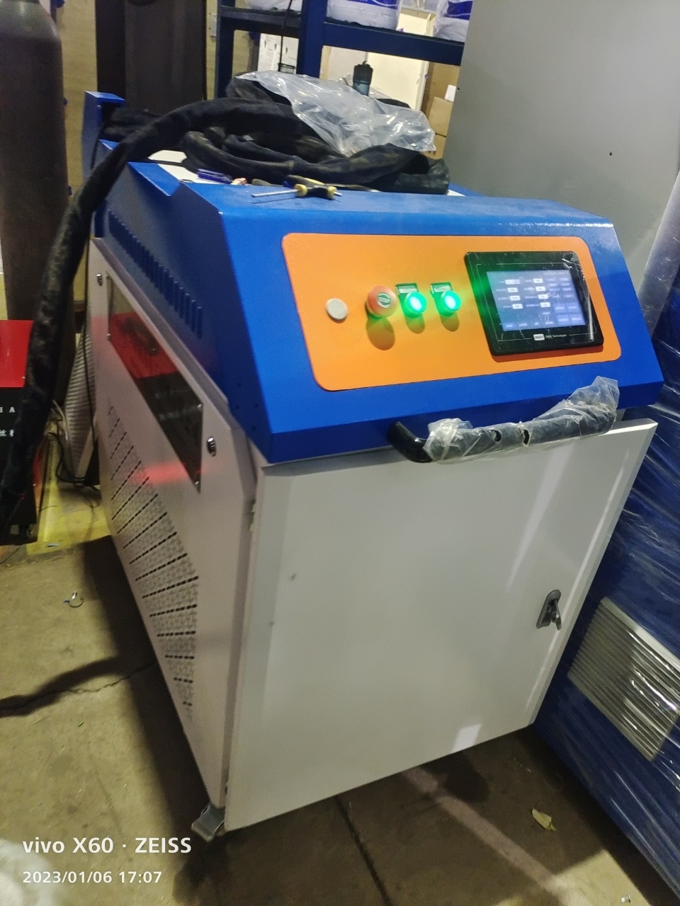

Ручной волоконный лазерный сварочный аппарат RBQLTY 2000W — современное решение для высокоточной и экономичной сварки металлических изделий. Аппарат позволяет отказаться от аргонодуговой и электросварки при работе с тонкими металлическими листами.
Ключевые преимущества
  • Простота использования — интуитивно понятный интерфейс, подходит для операторов с разной квалификацией.
  • Эстетичный шов — аккуратный сварной шов без дефектов, не требует дополнительной обработки.
  • Высокая производительность — скорость сварки до 120 мм/с.
  • Экономия на расходниках — не нужны электроды и защитный газ.
  • Универсальность — работа с разными типами металлов.
  • Мобильность — лёгкая сварочная головка (1 кг) для удобства манипуляций.

Основные технические характеристики
  • Мощность лазера: 2000 Вт.
  • Длина волны: 1064 нм.
  • Скорость сварки: 0–120 мм/с.
  • Фокусное расстояние: 125 мм.
  • Длина оптоволоконного кабеля: 10 м.
  • Диаметр выходного луча: 2 мм.
  • Габариты аппарата (Д × Ш × В): 1050 × 670 × 1200 мм.
  • Вес аппарата: 230 кг.
  • Вес сварочной головки: 1 кг.
  • Рабочая температура: 15–35 °C.
  • Влажность (без конденсации): <70 %.
