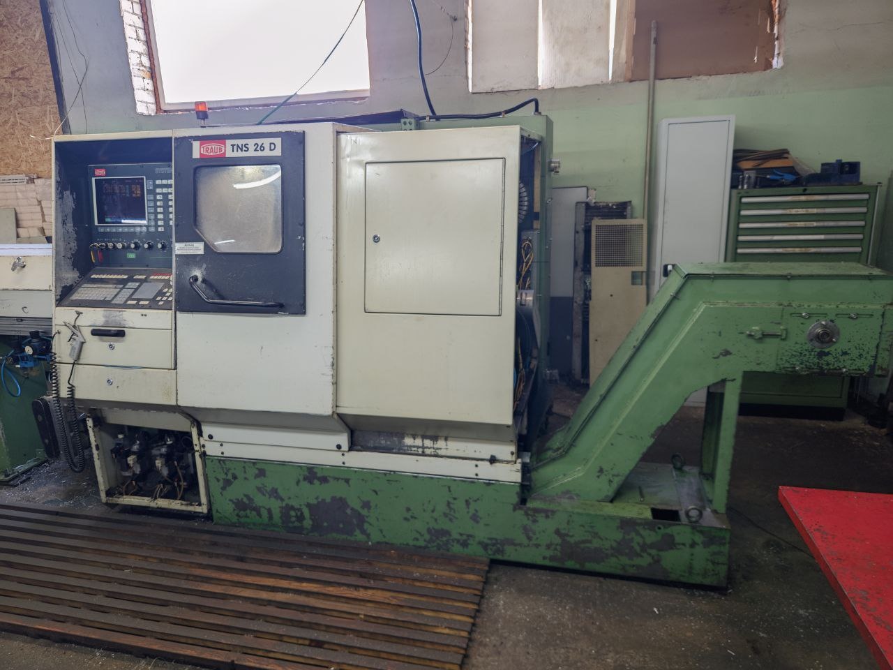

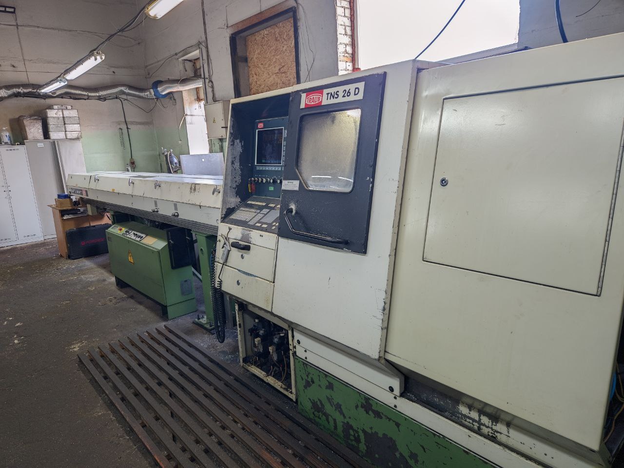

Токарный обрабатывающий центр с ЧПУ Traub tns26d.

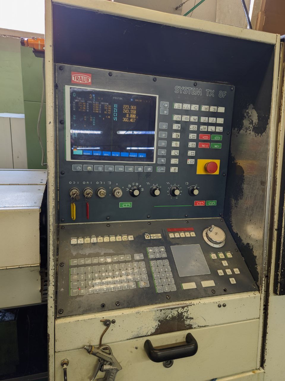

Производство Германия. ЧПУ Mitsubishi tx8f

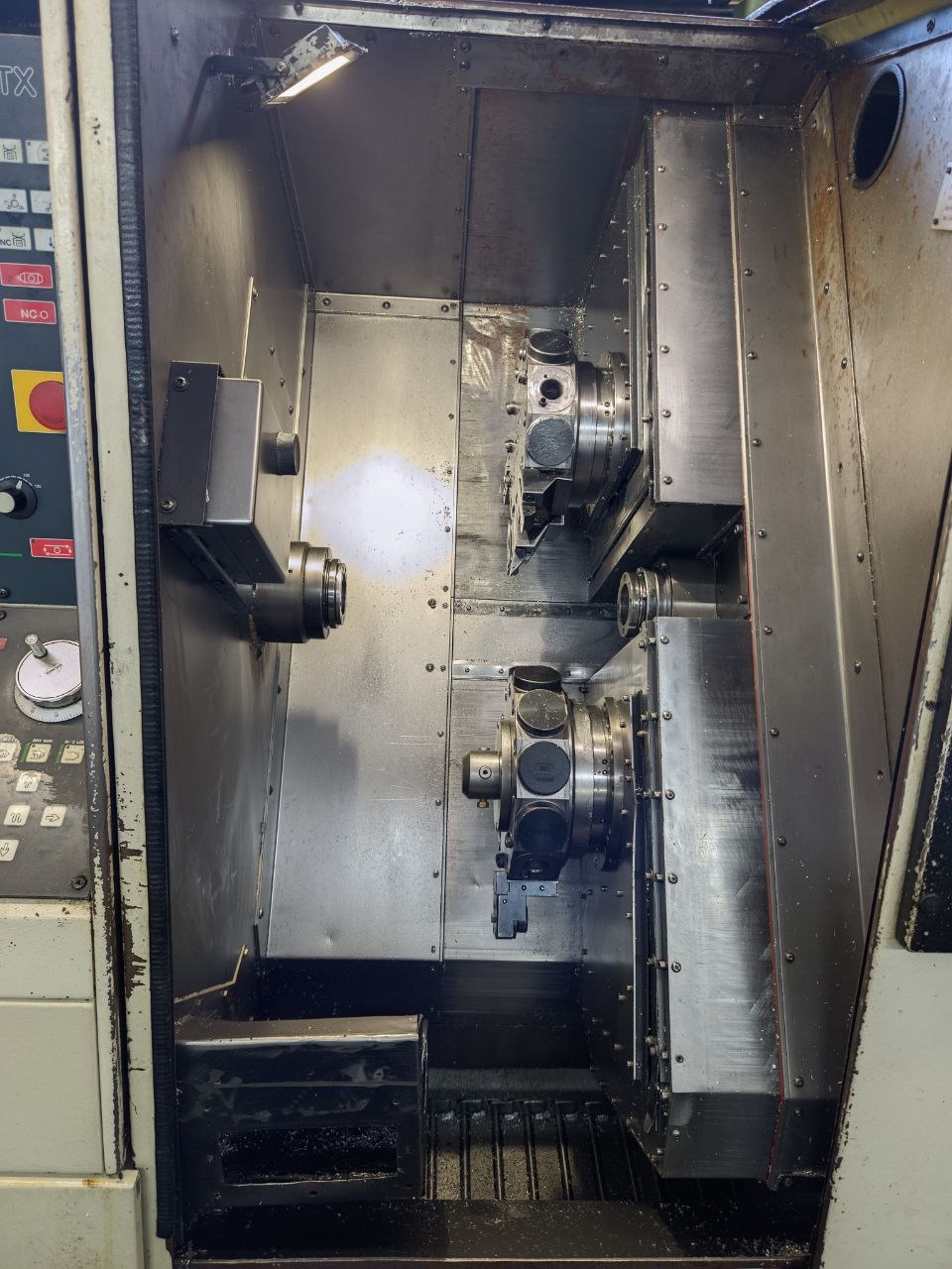

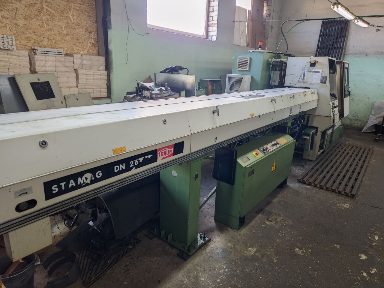

Два шпинделя, пруткоподатчик Stamag 3 метра. Два инструментальных револьвера по 12 инструментов.
Одновременная обработка в двух шпинделях.
Цанговый зажим до 26 мм.
Обороты до 7000 об/мин.
Мощность гл.шпинделя: 11 кВт
Мощность контр шпинделя: 5,5 кВт
Макс. длина точения 270 мм
Масса станка 3,6т; габариты без пруткоподатчика 3,6*1,9*1,8
Оборудование подключено у нас на площадях и находится в работе, можно посмотреть. Все расскажем и подскажем по данному оборудованию. Поможем с запуском и прочими вопросами.
Для продажи доступен так же Traub tns26dgy c приводным инструментом и осью Y. Торг.
