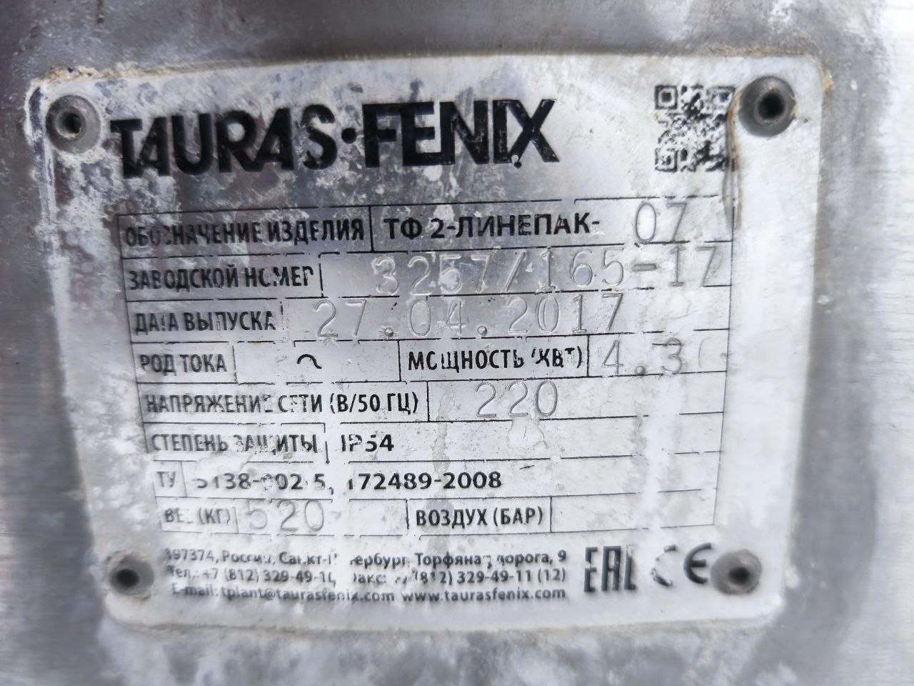

Горизонтальная упаковочная машина ТФ2-Линепак предназначена для упаковки штучных изделий в трехшовные пакеты (упаковка типа «флоу-пак»). Нацелена на упаковку мелких изделий, таких как конфеты, печенье и тому подобное.
Производительность (кинематическая) до 180 упак/мин
Упаковочный материал Двуосноориентированный полипропилен с одним или двумя термосвариваемыми слоями, комбинированные материалы на основе полипропилена
Толщина пленки, мкм 25-40 (до 70 при определенных условиях)
Ширина продукта, минимум, мм 20
Ширина продукта, максимум, мм 140
Длина продукта, минимум, мм 30
Длина продукта, максимум, мм 150
Высота продукта, максимум, мм 40
Ширина рулона пленки, максимум, мм 500 (600 опционально)
Внешний диаметр рулона пленки, максимум, мм 350
Вес рулона пленки, максимум, кг 25
Пары роликов на механизме протяжки, шт. 3
Привод протяжки пленки Асинхронный
Узел поперечной сварки Ротационный, 3-позиционный
Длина загрузочного конвейера (база), мм 2000
Подключение машины 220 В, 1-Ф, 50 Гц
Установленная мощность, кВт 3,5
Длина аппарата, мм 3700
Ширина аппарата, мм 1000
Высота аппарата, мм 1750
Вес аппарата, кг 400
