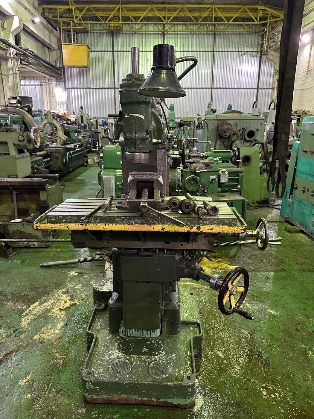

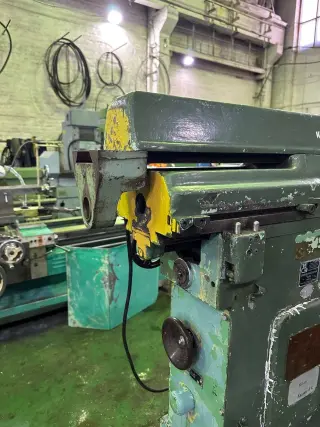

Предприятие реализует широкоуниверсально-фрезерный станок 676.По всем интересующим Вас вопросам - обращайтесь по телефону!

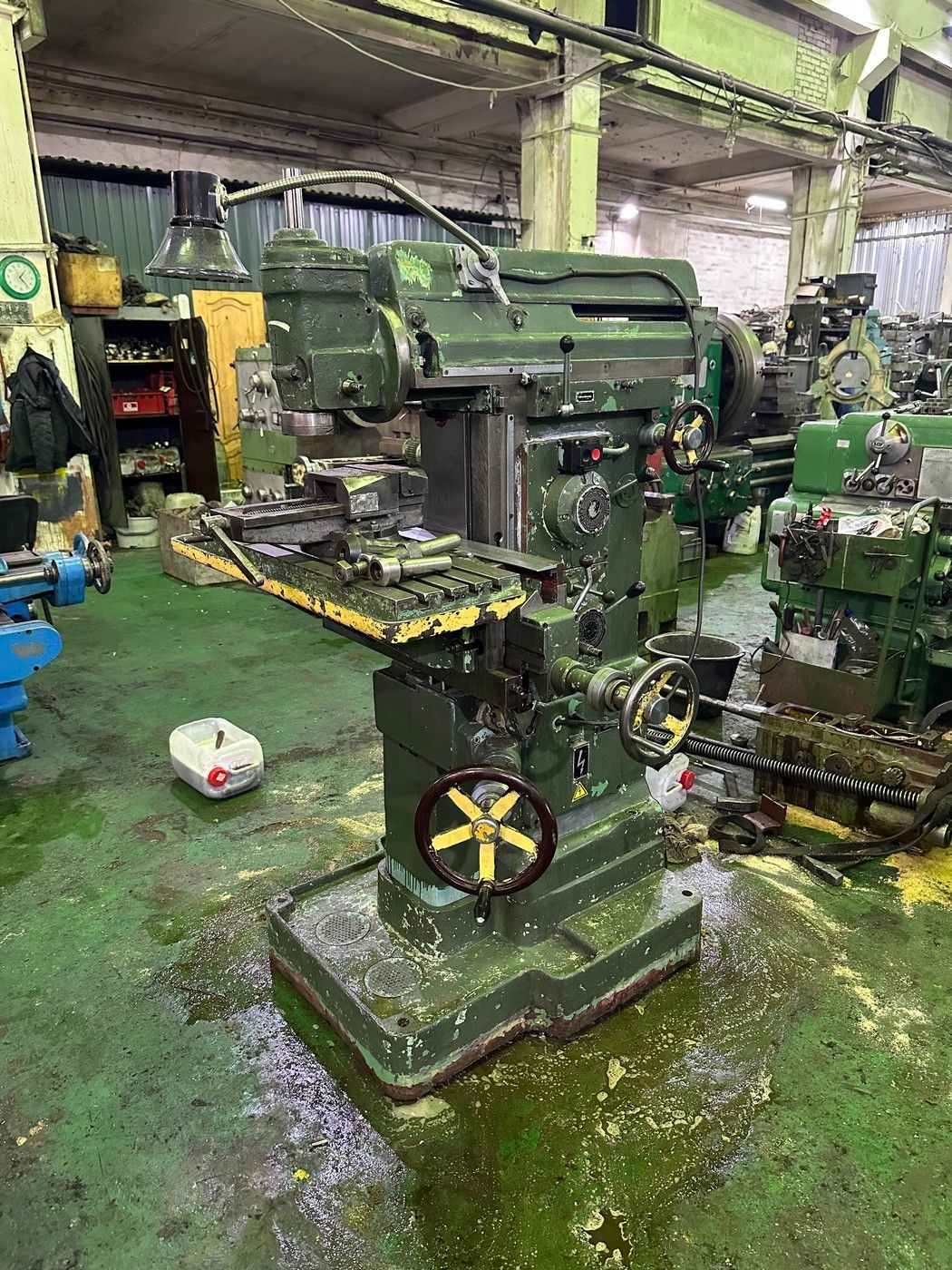

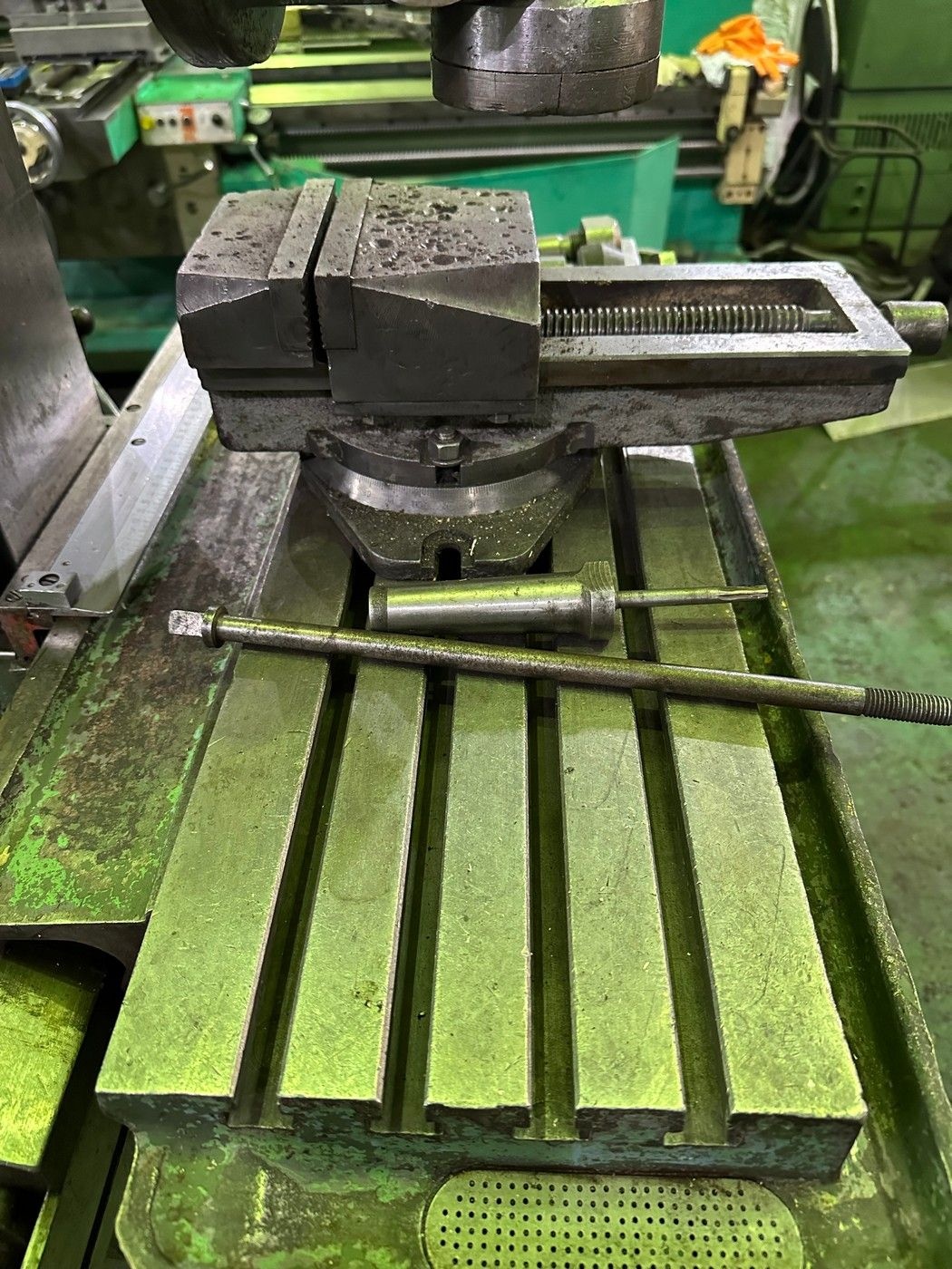

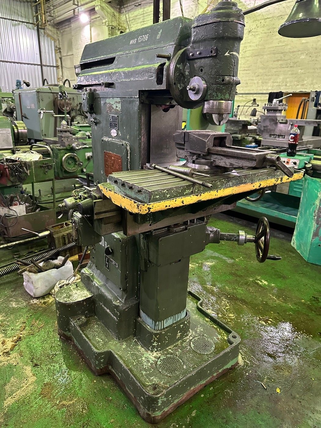

Продам Широкоуниверсальный фрезерный станок 676. Станок из профтехучилища, полностью в рабочем состоянии, в комплекте с серьгой для горизонтального фрезерования, тисками, оправками. С проверкой в работе.
