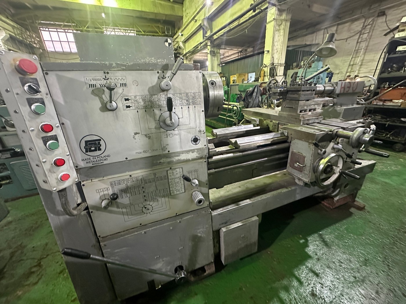

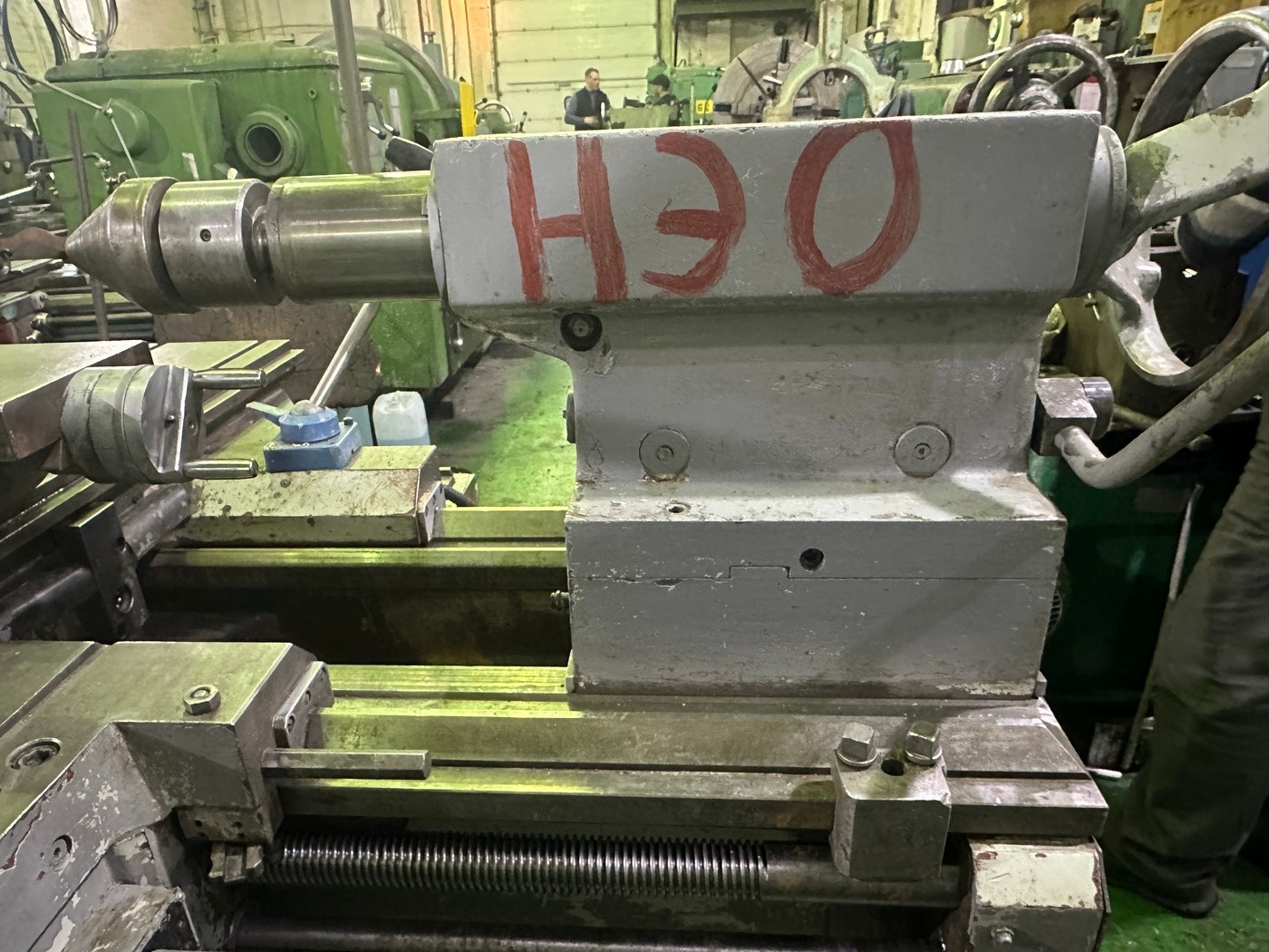

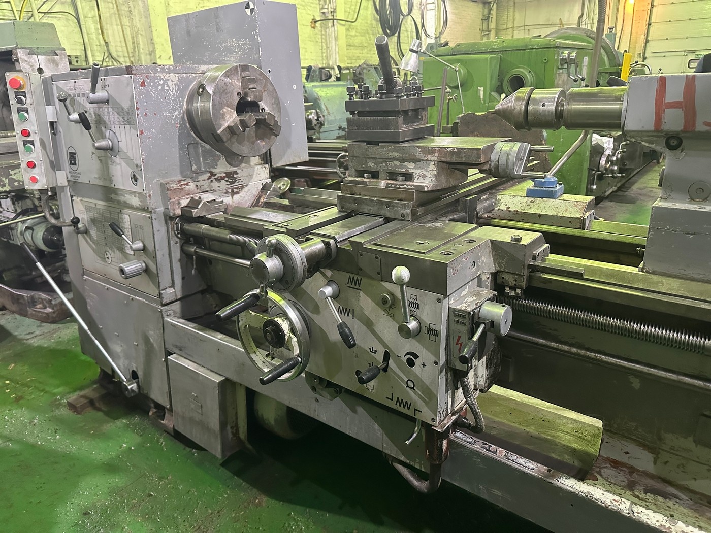

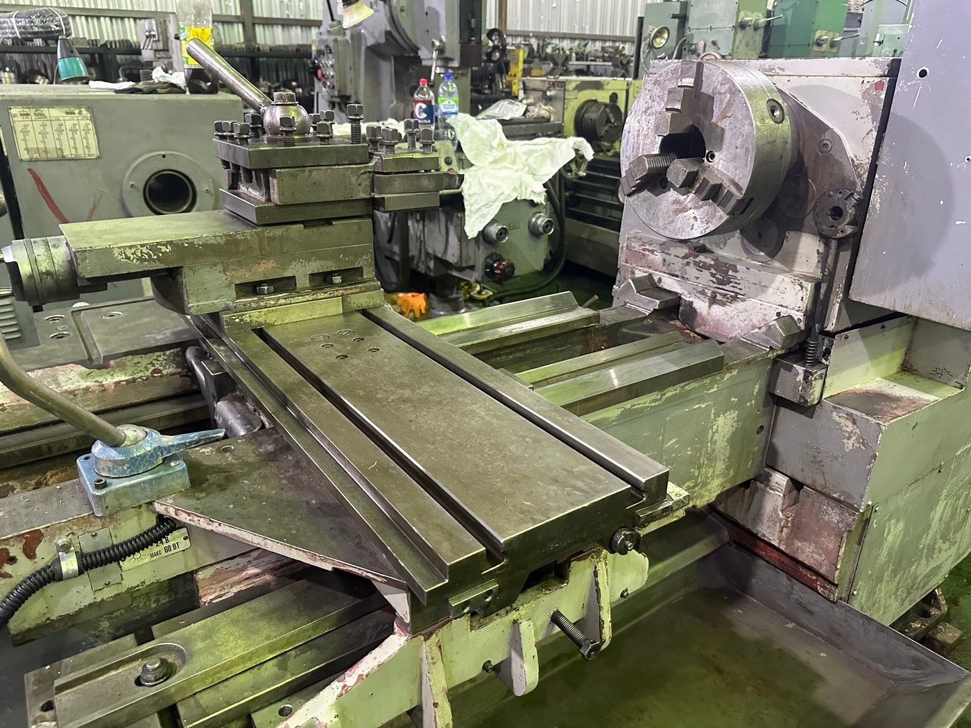

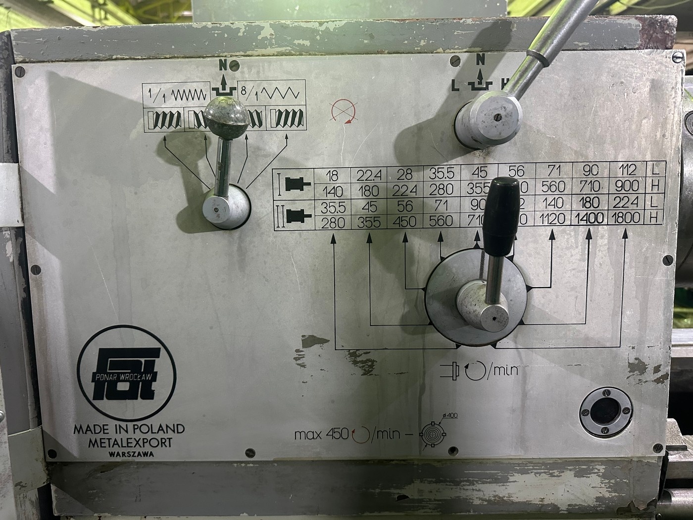

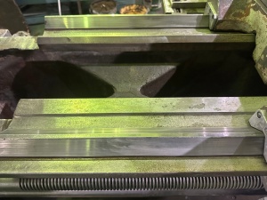

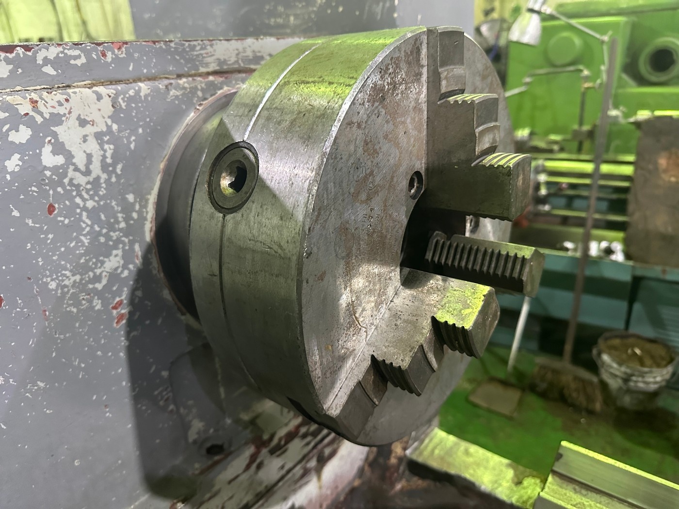

ИП Зубков А.Г.В продаже Универсальный Токарный винторезный станок TUR-63S. РМЦ 1000 мм. Станок польского производства, аналог ДИП-300, оснащен конусной линейкой и выемкой в станине для проточки барабанов. С проверкой при осмотре.

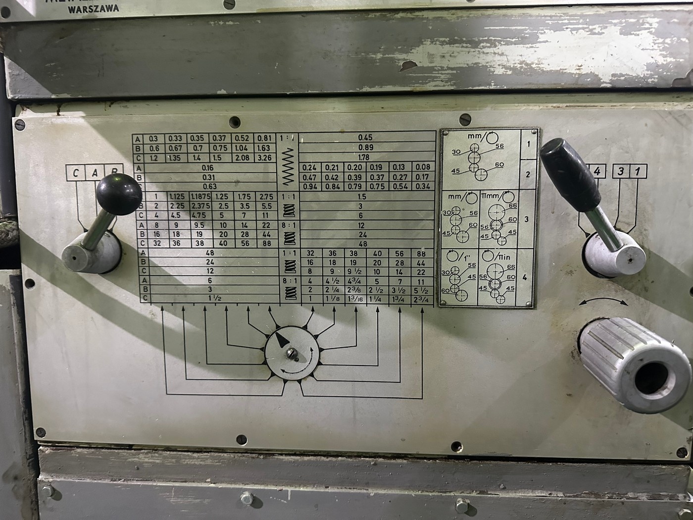

Технические характеристики TUR-63S
| Параметр | Значение |
| Расстояние между центрами (РМЦ) | 1000 мм |
| Диаметр обработки над станиной | 630 мм |
| Диаметр обработки над суппортом | 380 мм |
| Ширина направляющих станины | 433 мм |
| Масса заготовки в центрах | 1500 кг |

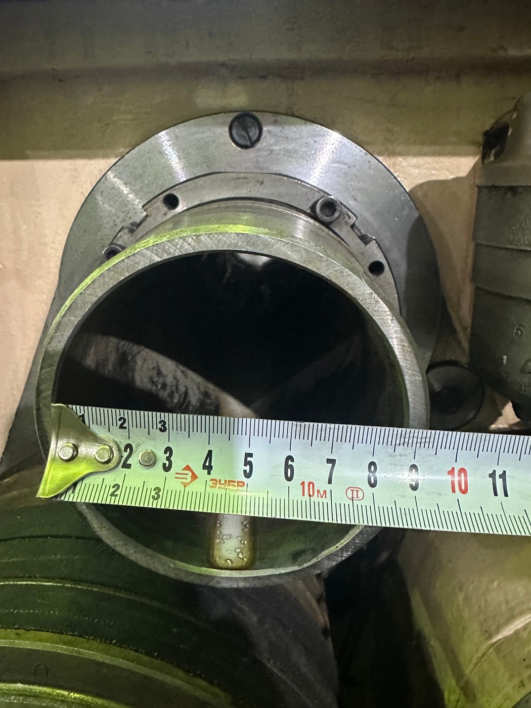

| Отверстие шпинделя | 105 мм |
| Конус шпинделя | Метрический 1:5 |
| Диапазон скоростей шпинделя | 18–1800 об/мин (21 ступ.) |
| Мощность главного привода | 15 кВт |
| Максимальный крутящий момент | 2500 Нм |
| Ход поперечной подачи суппорта | 345 мм |
| Ход верхней каретки | 155 мм |
| Продольная подача (мин–макс) | 0.05–3.26 мм/об |
| Поперечная подача (мин–макс) | 0.025–1.63 мм/об |
| Быстрый ход продольный | 5.6 м/мин |
| Быстрый ход поперечный | 2.8 м/мин |
| Ход пиноли задней бабки | 200 мм |
| Диаметр пиноли задней бабки | 100 мм |
| Конус пиноли | Морзе 5 |
| Габариты (Д × Ш × В) | 4900 × 1450 × 1650 мм |
| Масса станка | 3650 кг |
