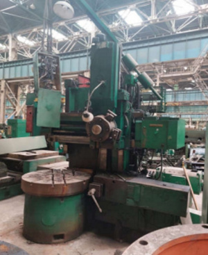

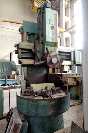

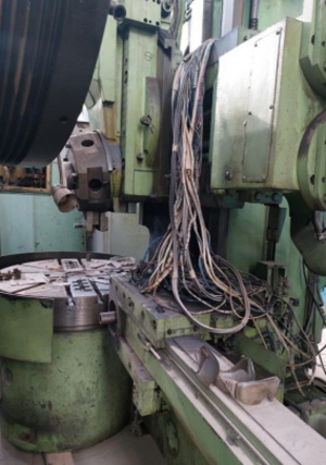

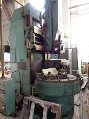

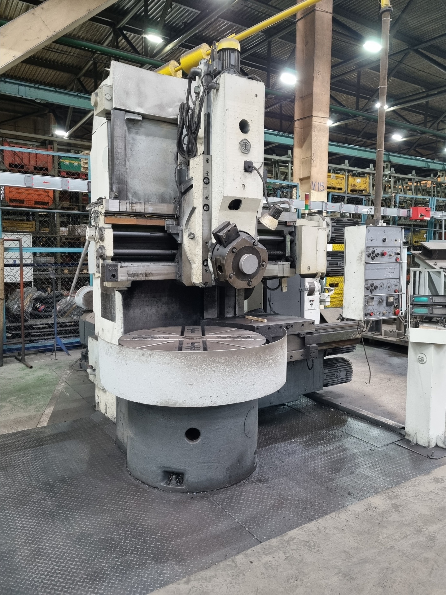

Продается токарно-карусельный станок 1512Ф1 . Станок предназначен для производительной черновой и чистовой обработки цилиндрических, конических и сложных поверхностей - как внутренних, так и наружных. В рабочем состоянии. Стоимость и подробные фотографии направлю по запросу.
Технические характеристики станка 1512Ф1
Наибольший диаметр изделия, обрабатываемого вертикальным и боковым суппортами - 1250 мм.
Наибольшая высота обрабатываемого изделия - 1000 мм.
Диаметр планшайбы -  1120 мм.
Число оборотов планшайбы - 5 — 250 в минуту
Вертикальные и горизонтальные подачи суппортов -  0,03 — 12,5 мм/об
Наибольшее допускаемое усилие резания вертикальным суппортом-   2500 кгс
Скорость установочных перемещений суппорта - 5 — 1800 мм/мин
Мощность - 45 кВт
Электродвигатель установочных перемещений суппортом:
мощность -  3 кВт
Электродвигатель перемещения поперечины:
мощность - 2 кВт
Электродвигатель смазки:
мощность - 1,5 кВт
Габариты станка - 4795 х 3369 х 4100 мм.
Масса станка - 15 500 кг
