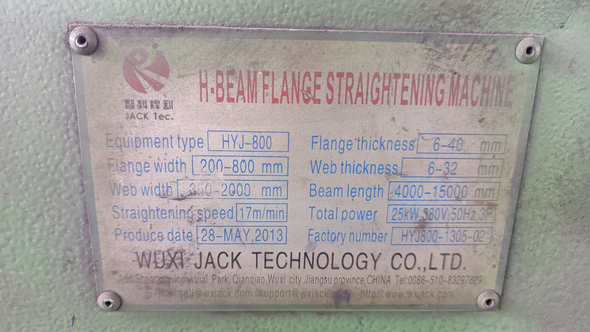

Основные характеристики:
Модель: HYJ-800
Производитель: WUXI JACK TECHNOLOGY CO., LTD. (Китай)
Год выпуска: 2013
Заводской номер: HYJ800-1305-02
Управление: интуитивное без ЧПУ (старт/стоп)
Технические возможности:
Толщина полки (Flange thickness): 6–40 мм
Ширина полки (Flange width): 200–800 мм
Толщина стенки (Web thickness): 6–32 мм
Ширина стенки (Web width): 340–2000 мм
Длина балки (Beam length): 4000–15000 мм
Скорость правки: 17 м/мин
Мощность: 25 кВт, 380V, 50Hz, 3P

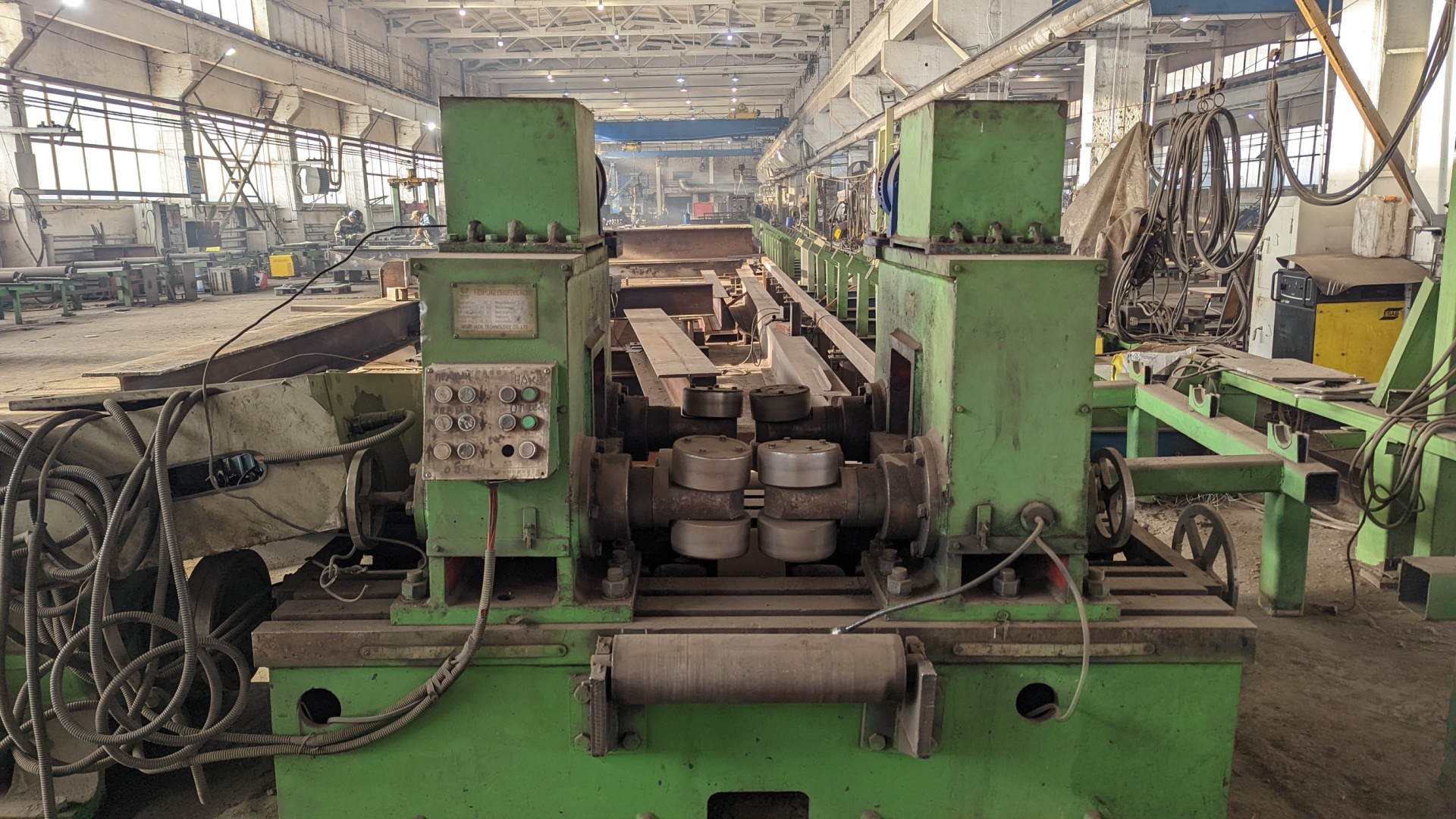

Комплектация:
Базовая комплектация станка
Дополнительно: комплект сменных роликов для балок с сечением меньше максимального

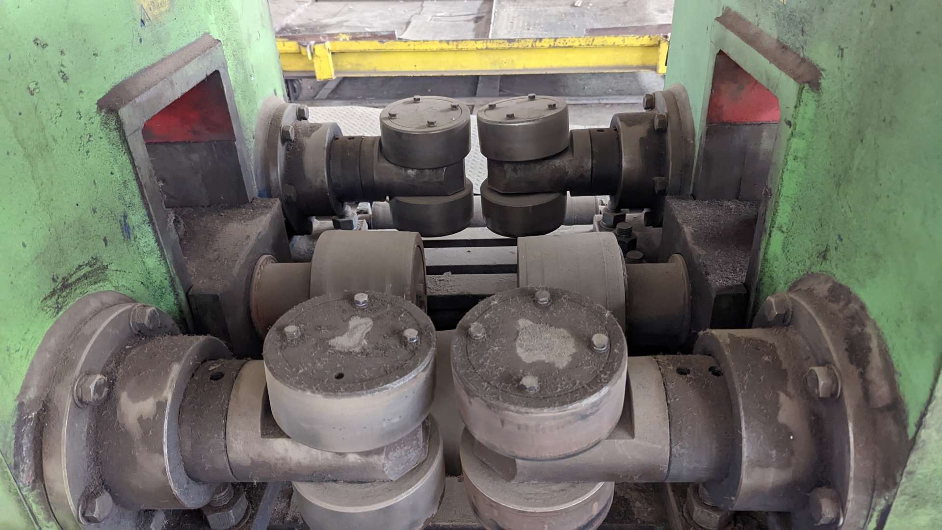

Назначение:
Станок предназначен для устранения грибовидности (деформации полок) двутавровых и других металлических балок. Идеально подходит для производства металлоконструкций, машиностроительных предприятий, строительных и ремонтных мастерских.

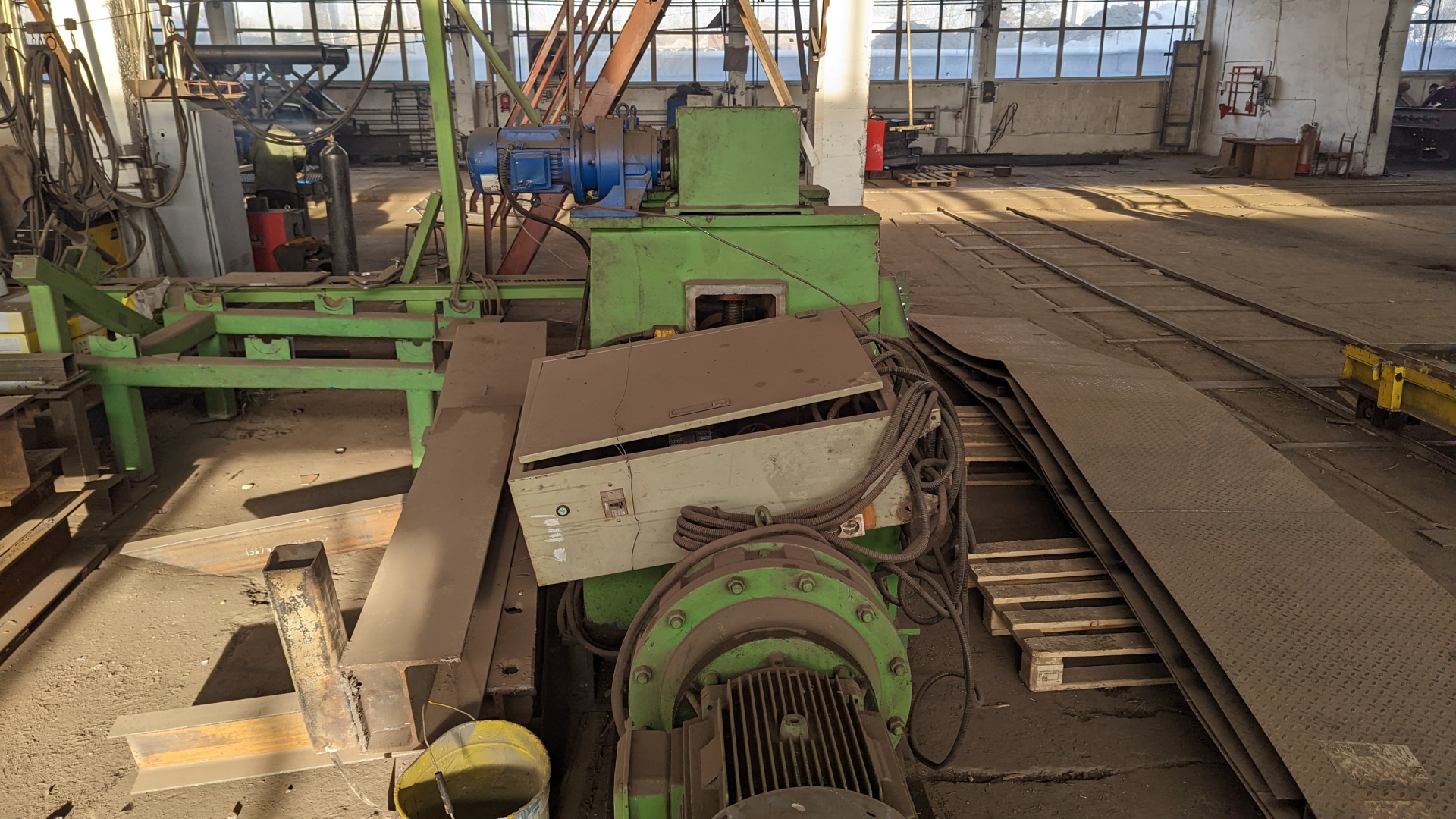

Местонахождение:
Иркутская область, г. Ангарск
Возможность осмотра в рабочем состоянии
Станок готов к работе, регулярно обслуживается.
