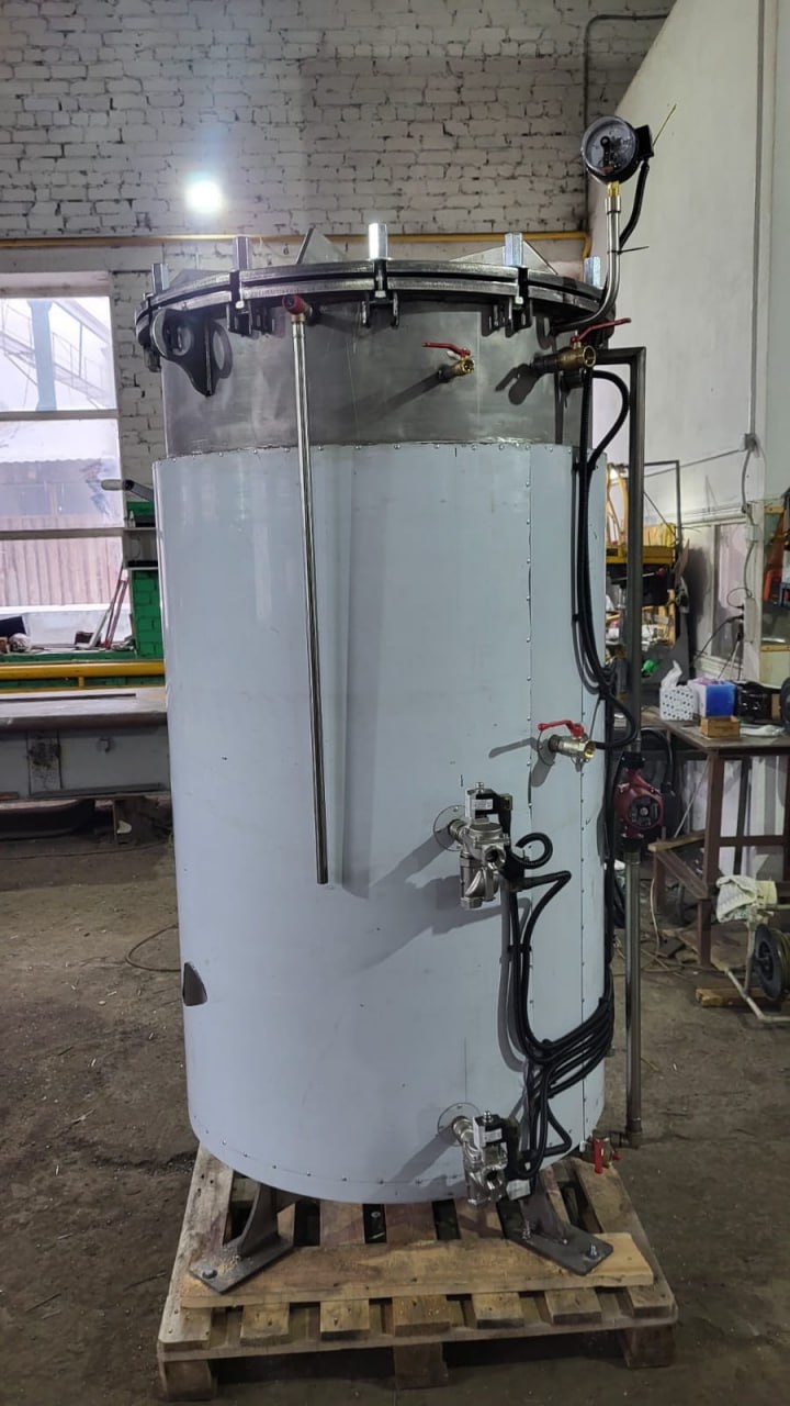

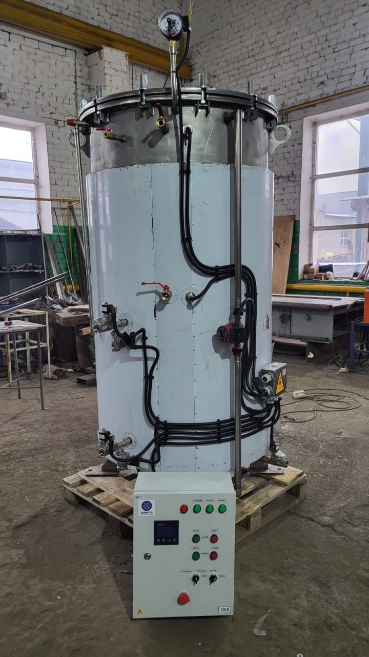

✅ Автоклав промышленный вертикальный паровой ЗС-24/04 1200л
Артикул: 7195
Готовое решение для запуска или расширения консервного производства с быстрой окупаемостью.
Новый промышленный автоклав российского производства для стерилизации тушёнки, мясных, рыбных, овощных консервов, продукции в реторт-пакетах, стекле, жести и ламистере. Подходит как для небольших производств, так и для масштабирования действующего цеха. Возможна поставка под заказ с изготовлением всего за 15 рабочих дней.
✔️ Оборудование новое
✔️ Не было в эксплуатации
✔️ Полный комплект документации
✔️ Возможен показ в работе
✔️ Погрузка организуется
✔️ Работаем с НДС
✅ Почему выбирают именно вертикальный паровой автоклав ЗС-24/04:
— Быстрый выход на рабочую температуру — нагрев до 110°С всего до 20 минут
— Быстрое охлаждение продукции — до 40°С за 20 минут
— Высокая производительность при компактных размерах
— Работа с разными типами упаковки: стекло, жесть, ламистер, реторт-пакеты
— Надёжная конструкция из пищевой нержавеющей стали
— Минимальные потери качества продукта при стерилизации
— Цифровой регистратор с USB для контроля и ведения технологических процессов
— Российское производство — проще обслуживание и поставка комплектующих
Такой автоклав позволяет выпускать большие объёмы продукции с соблюдением технологии стерилизации и требований пищевого производства. Отличное решение под запуск собственного бренда консервов или расширение существующего производства.
✅ Вместимость автоклава:
— стеклянная банка 1000 мл — до 352 шт
— жестяная банка №22 — до 2924 шт
— жестяная банка №9 — 16 шт
— жестяная банка №8 — 1170 шт
— жестяная банка №6 — 1656 шт
— жестяная банка №5 — 1530 шт
✅ Технические характеристики:
— Производитель: Россия (АЛЬТА)
— Объём: 1200 л
— Материал: пищевая нержавеющая сталь
— Рабочая температура: до 110°С
— Рабочее давление: до 3 кгс/см²
— Давление пара на входе: до 5.5 кгс/см²
— Время нагрева до 110°С: до 20 минут
— Время охлаждения до 40°С: до 20 минут
— Цифровой регистратор с USB: есть
— Напряжение: 220 В
— Габариты: 1050×1100×2150 мм
— Вес: 890 кг
✅ Поможем подобрать оборудование под ваш объём производства. Возможно изготовление под заказ.
