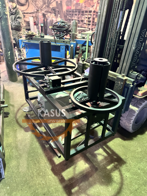

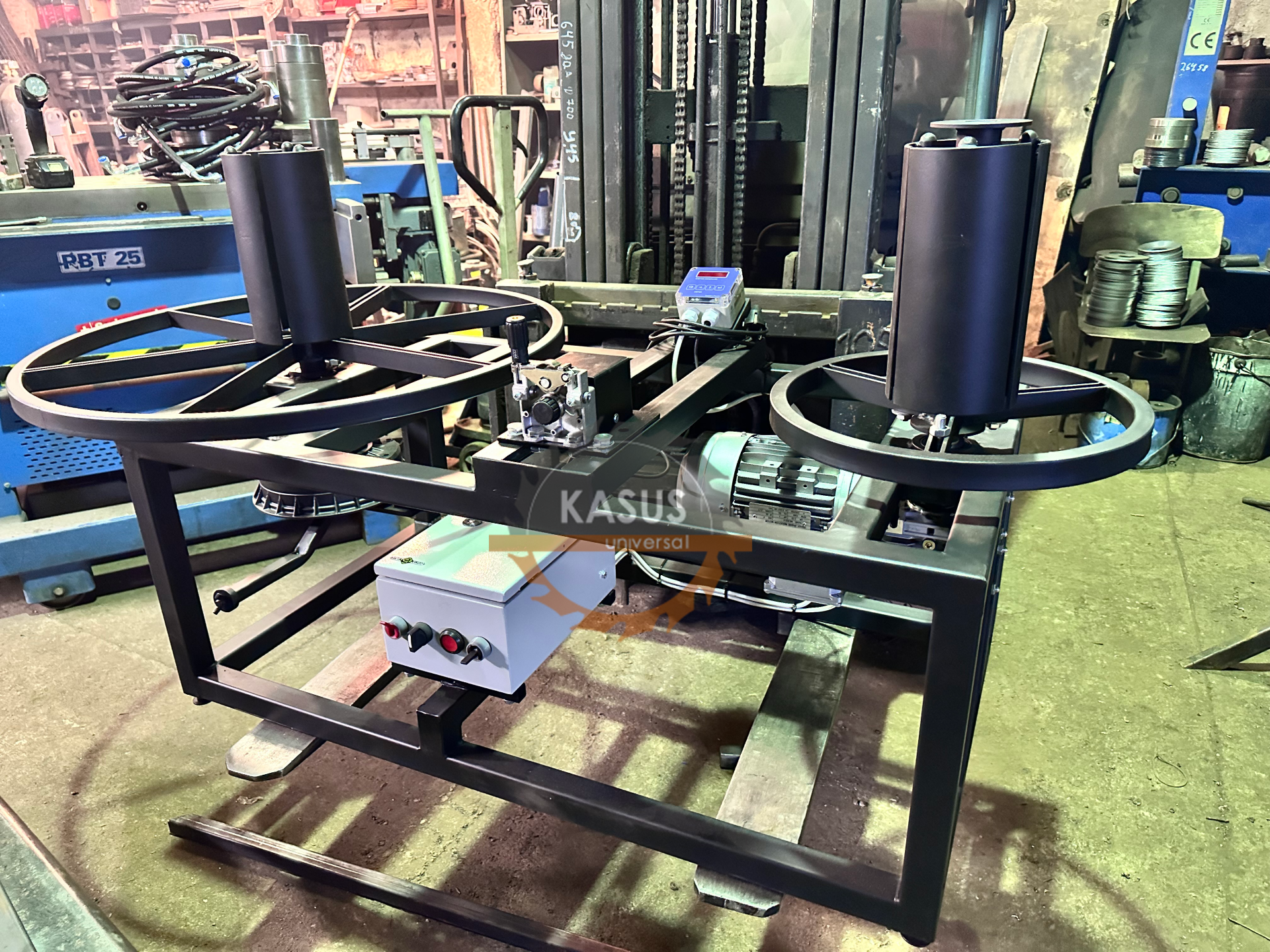

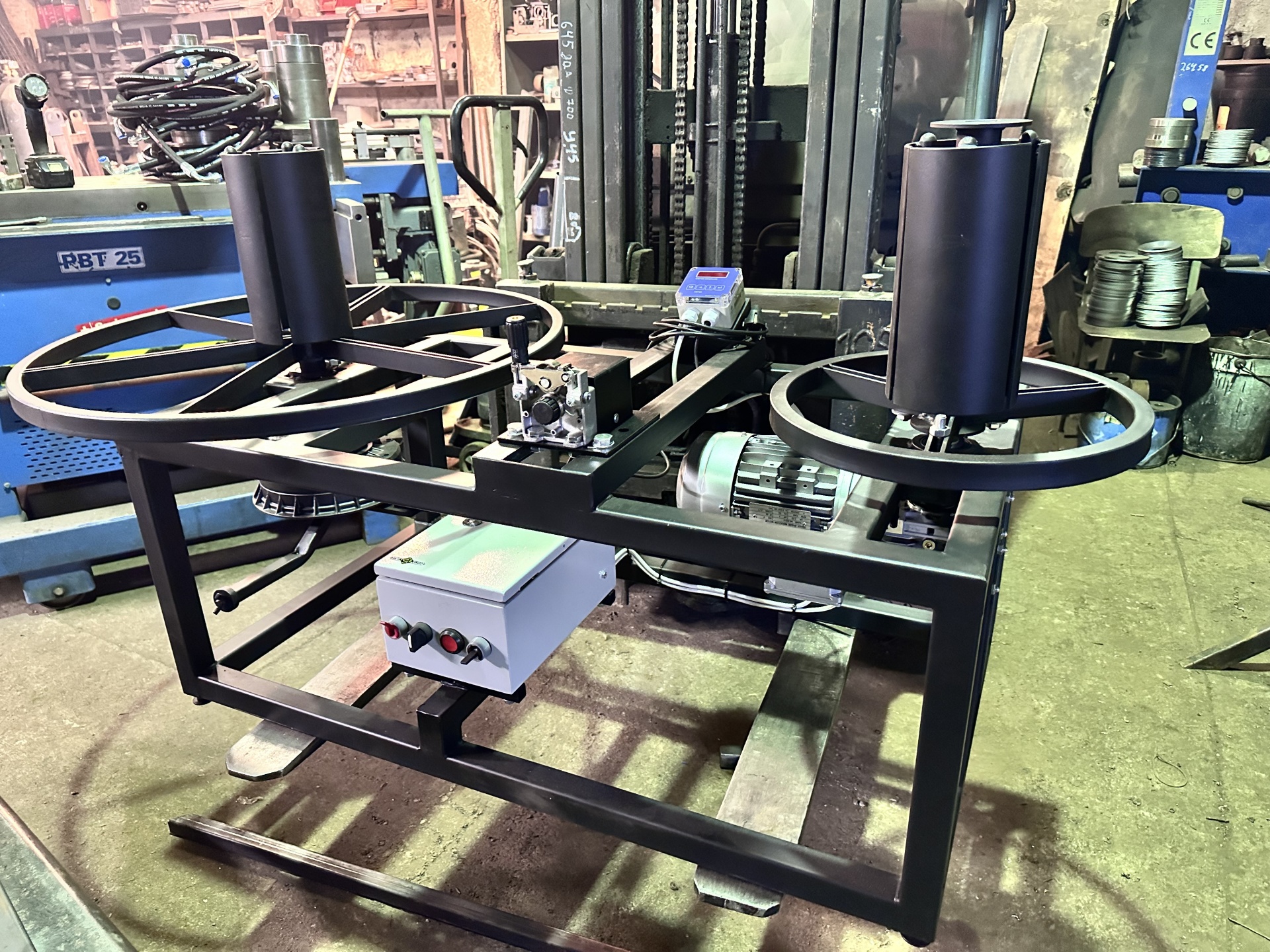

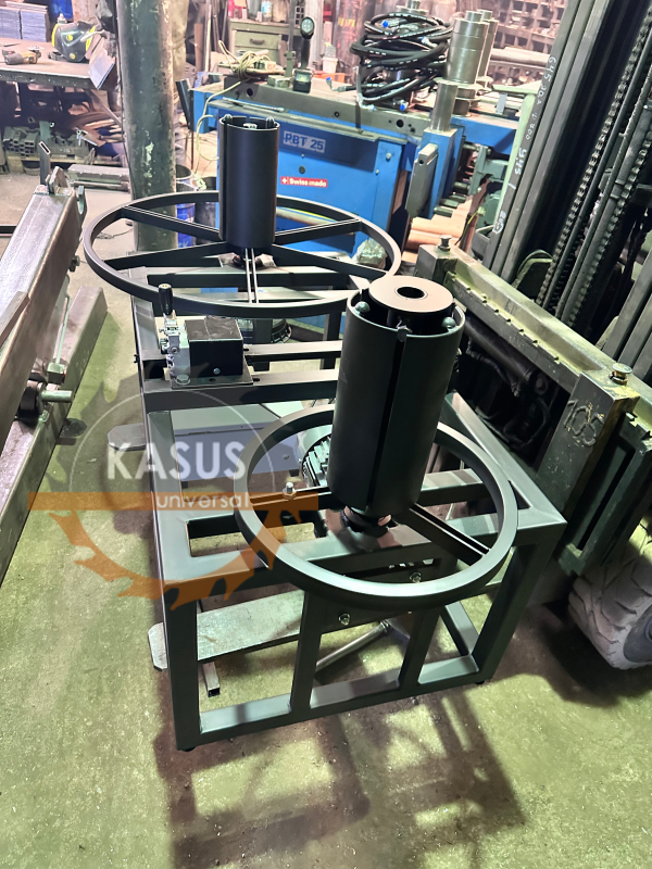

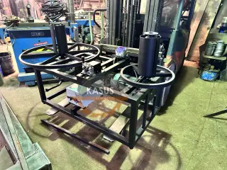

Станок для Перемотки Проволоки – СПП 0,6-0,4ПТ, предназначен для автоматической перемотки проволоки с бухты на бухту, массой до 150кг на отдающем технологическом барабане (ТБ) и до 20кг на приемном ТБ, с максимальным внешним диаметром отдающей бухты 600мм, приемной 400мм. Благодаря прижимному башмаку и поводковому пальцу станок может осуществлять намотку проволоки и на катушку.
Технические характеристики СПП 0,6-0,4ПТ
