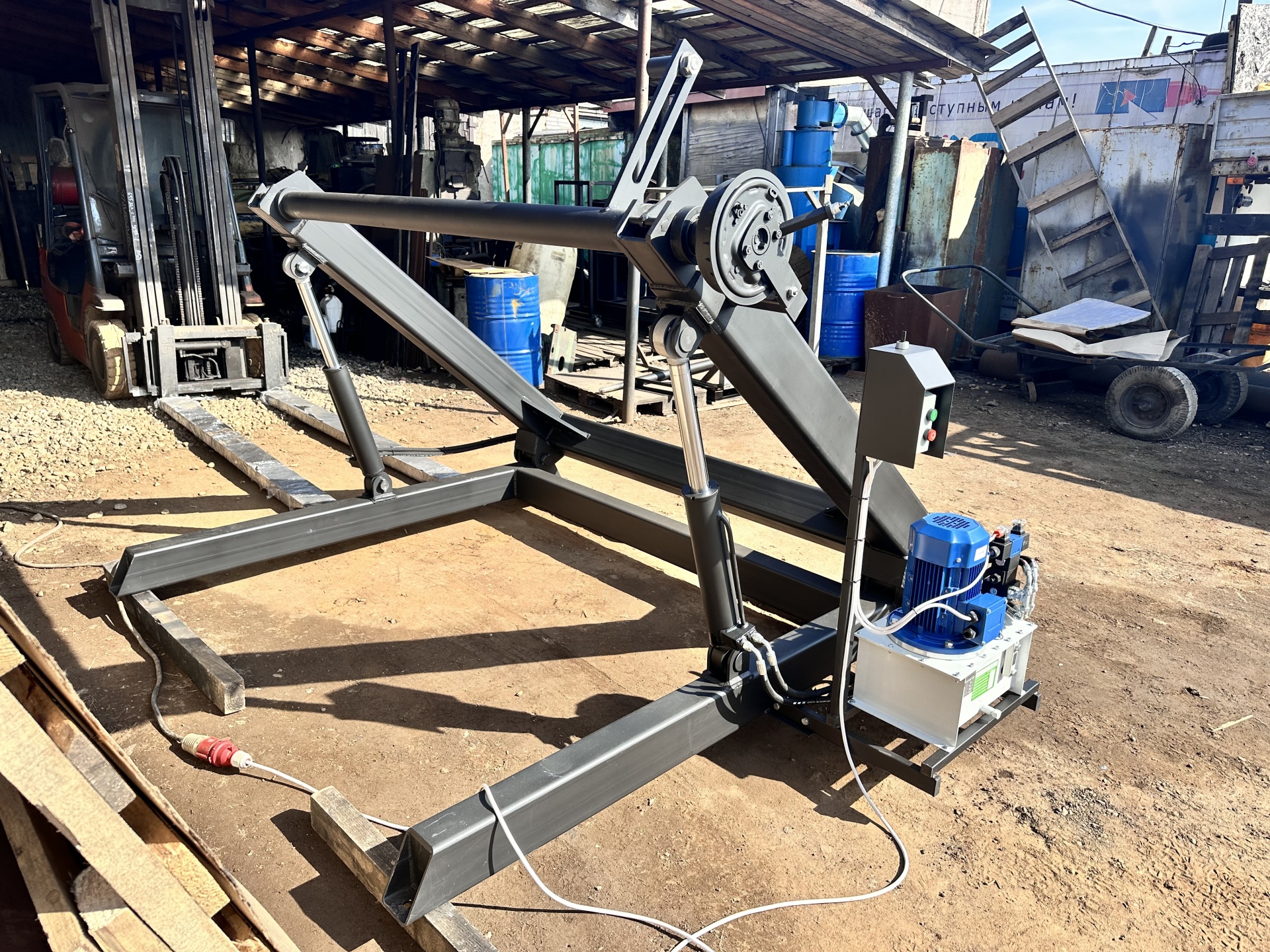

Линия перемотки кабеля, провода ЛПК 25-7ГС предназначена для проведения отмоток кабеля, провода, троса диаметром 5-65 мм с одновременным измерением длины с кабельных барабанов на кабельные барабаны диаметром 1400-2500 мм и массой до 7000 кг.
Параметр | Значение |
| Напряжение сети | 380 В, 3ф. |
| Потребляемая мощность | 10 кВт |
| Скорость вращения привода | 4…24 об/мин |
| Диаметр перематываемого материала | 5…65 мм |
| Диаметр перематываемых барабанов | 1400…2500 мм |
| Ширина перематываемых барабанов | 600…1600 мм |
| Максимальная масса барабана | 7000 кг |
| Принцип измерения длины | Электронно-механический |
| Тип измерителя | И 70 |
| Габаритные размеры, ДхШхВ, мм | 3250х2350х1200/2700х2090х1000 |
| Масса, не более, кг | 1000/650 |
| Принцип установки барабана | Подъём с пола механизмом станка (гидроцилиндры) |
*в качестве дополнительной опции может оснащаться раскладчиком на гладком валу для рядной намотки кабеля виток к витку. | |
