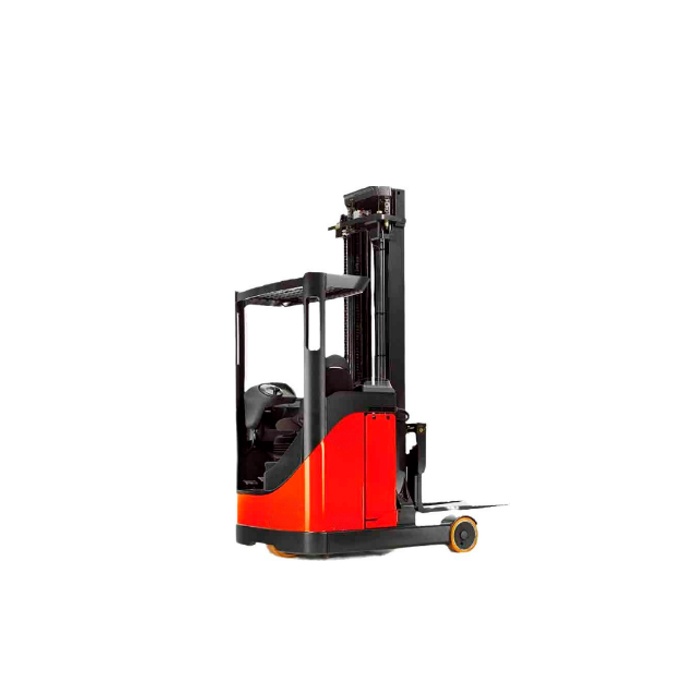

Ричтрак R14S
Обновлено 09.02.2026 1010854
  • Модель: R14S
  • Код конфигурации: CQD
  • Тип питания: Аккумулятор (герметичный)
  • Вид управления: Сидя
  • Грузоподъёмность Q: 1400 кг
  • Расстояние до центра нагрузки c: 600 мм
  • Расстояние от центра оси до поверхности вилки x: 239 мм
  • База колёс y: 1275 мм
  • Нагрузка на ось без груза, передняя / задняя: 1800 / 1090 кг
  • Нагрузка на ось с грузом (вылет вил), передняя / задняя: 520 / 3770 кг
  • Нагрузка на ось с грузом (втянутые вилы), передняя / задняя: 1485 / 2805 кг
  • Шины (тип): P/P (полиуретан)
  • Размер шин, передние: 343 х 135 мм
  • Размер шин, задние: 285 х 100 мм
  • Количество колёс, передние / задние (x = ведущие): 1 × / 2
  • Колея, передняя: 1150 мм
  • Колея, задняя: 0 мм
  • Наклон мачты, вперёд / назад: 2° / 4°
  • Высота мачты, опущенной h1: 2476 мм
  • Свободный подъём h2: 1627 мм
  • Высота подъёма h3: 5755 мм
  • Высота мачты, выдвинутой h4: 6495 мм
  • Высота защитного козырька h6: 2110 мм
  • Высота сиденья (мин. / макс.) h7: 940 / 1 030 мм
  • Высота лап вил h8: 310 мм
  • Общая длина l1: 2407 мм
  • Длина до спинки вил l2: 1257 мм
  • Общая ширина b1 / b2: 1234 / 1250 мм
  • Размер вил s / e / l: 100 х 45 х 1150 мм
  • Ширина каретки вил b3: 830 мм
  • Расстояние между вилами (мин. / макс.) b5: 296 / 690 мм
  • Ширина между лапами b4: 922 мм
  • Ход выдвижения каретки l4: 424 мм
  • Дорожный просвет, под мачтой m1: 75 мм
  • Дорожный просвет, по центру базы m2: 75 мм
  • Ширина прохода с поддоном 1 000 х 1 200 Ast: 2709 мм
  • Ширина прохода с поддоном 800 х 1 200 Ast: 2781 мм
  • Радиус поворота Wa: 1540 мм
  • Длина шасси l7: 1638 мм
  • Скорость движения, с грузом / без груза: 13,5 / 13,5 км/ч
  • Скорость подъёма, с грузом / без груза: 0,42 / 0,66 м/с
  • Скорость опускания, с грузом / без груза: 0,55 / 0,45 м/с
  • Скорость выдвижения каретки, с грузом / без груза: 0,15 / 0,15 м/с
  • Преодоление подъёма, с грузом / без груза: 4,5 / 8,2 % (30 мин)
  • Макс. преодоление подъёма: 10 / 10 % (5 мин)
  • Время разгона, с грузом / без груза: 5,5 / 4,8 с
  • Тормоз: Гидравлический
  • Мощность двигателя хода: 6.5 кВт (60 мин)
  • Мощность двигателя подъёма: 14,0 кВт (15 %)
  • Батарея по IEC: 48 В / 560 Ач
  • Рабочее давление гидравлики: 200 бар
  • Производительность гидросистемы: 65 л/мин
  • Уровень шума: 63 дБ(А)
  • Вес батареи: 939 кг
  • Собственный вес (с батареей): 2890 кг
