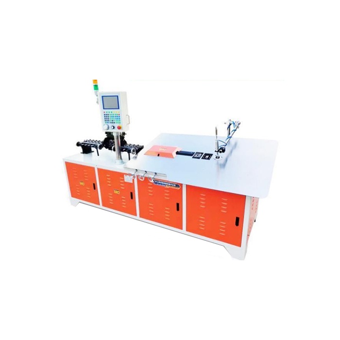

Станок для 2D гибки проволоки 2D-4012
Обновлено 10.02.2026 1010953
  • Модель: 2D-4012
  • Количество валов (шпинделей): 3
  • Обрабатываемый диаметр проволоки: 5–12 мм
  • Количество подающих механизмов: 4 шт.
  • Применимые типы проволоки: Круглая, плоская, квадратная (подходит для любого материала проволоки)
  • Объём памяти данных: 10 000 заготовок, сгруппированных по 300
  • Максимальная скорость подачи: 100 м/мин
  • Мощность сервопривода подачи: 5.5 кВт
  • Мощность сервопривода гибки: 4.4 кВт
  • Мощность сервопривода резки: 2.4 кВт
  • Направления работы: Внутренняя и внешняя матрицы могут подниматься/опускаться, прямая и обратная гибка
  • Точность подачи: ±0.1 мм
  • Максимальная скорость гибки: 300 об./мин, угол гиба ±180°
  • Питание: 380 В, 50 Гц / 60 Гц
  • Габариты станка (Д×Ш×В): 3250 × 1150 × 1500 мм
  • Вес станка: 1500 кг
