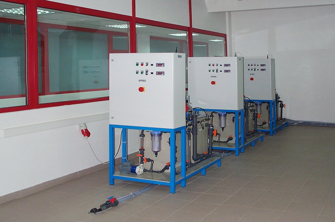

Установки по добыче серебра UTEC имеют следующие преимущества:
Повышенная эффективность благодаря оптимальному потоку (каскад и перемешивание)
Большие катодные поверхности, 12 кв.м! обеспечение высокой плотности тока без опасности.
Долгий срок службы жестких резервуаров из ПП или ПЭ, специальной кислотостойкой нержавеющей стали для катодов.
Серебро легко «собирают» из гофрированных гибких катодов.
Извлеченное серебро обладает высокой степенью химической чистоты, что обеспечивает более высокую прибыль при перепродаже серебра.
Отсутствует производство газа в соответствии с требованиями безопасности TÜV Bayern / Sachsen.

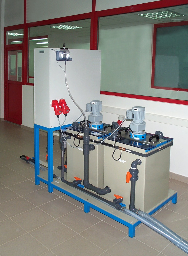

Повышенная эффективность и высокая скорость перемешивания с вращающимся катодом.
- Большие поверхности катода, обеспечивающие высокую плотность тока без опасности.
- Длительный срок службы - жесткий полипропиленовый резервуар, специальная кислотостойкая нержавеющая сталь для вращающегося катода и держателя шестерни и специальные угольные пластины в качестве анодов.
- серебро легко «добывается» из съемного катодного барабана
- Извлеченное серебро обладает высокой степенью химической чистоты, что обеспечивает более высокую прибыль при перепродаже серебра.
- Маленькая напольная подставка.
- Нет производства газа в соответствии с экспертизой безопасности TÜV Bayern / Sachsen.
- Эта серия особенно подходит для восстановления серебряных фиксаторов, находящихся в обращении с помощью проявочного устройства.
- Операция также позволяет поэтапно перерабатывать фиксаторы в системе циркуляции с накопительным баком.

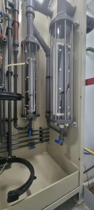

Гипохлоритная ячейка( электролизер) путем электрохимического процесса производит хлор из соляного раствора.
