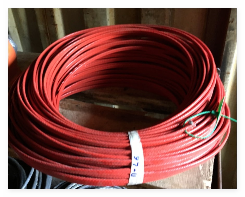

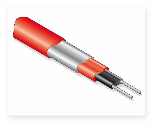

Греющий кабель Heat Trace 15FSS2-CF - это саморегулирующийся нагревательный кабель промышленного назначения, который используется для технологического нагрева и поддержания температуры продуктов в трубопроводах и промышленных емкостях до 150°С.
Подходит для использования в безопасных, взрывоопасных зонах и химически агрессивных средах в соответствии с CENELIC EN50014/50019.
Удельная мощность — 15 Вт/м, рабочая температура до 225°C. Это решение для сложнейших задач в химической, нефтегазовой, пищевой промышленности и энергетике, где обычные кабели не работают.

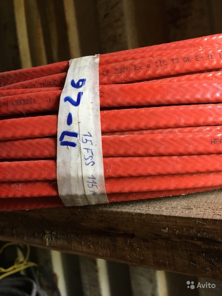

Кабель с хранения. Цена указана за 1 пог.метр.
В наличии 115м.
 ОСНОВНЫЕ ПРЕИМУЩЕСТВА:
  • Фторполимерная оболочка: Устойчив к кислотам, щелочам, маслам, парам. Предназначен для работы внутри котлов,технологических труб и резервуаров с химически агрессивными средами.
  • Высокая термостойкость: Рабочая температура до 225°C, выдерживает кратковременный нагрев до 250°C.
  • Надежность «Fail Safe»: Защищен от перегрева и не перегорит даже при самопересечении (перехлесте).
  • Простота монтажа: Минимальный радиус изгиба — 20 мм, можно монтировать при температуре до -40°C.
 ТЕХНИЧЕСКИЕ ХАРАКТЕРИСТИКИ:
  • Модель: HeatTrace 15FSS (Fail Safe Super)
  • Мощность: 15 Вт/м (при +10°C)
  • Напряжение: 220 В
  • Рабочая температура: до 225°C
  • Оболочка: Фторполимер
  • Сечение: ~5.25 x 11.45 мм
 ГДЕ ПРИМЕНЯЕТСЯ (ОСНОВНЫЕ ОБЛАСТИ):
  • Химическая и нефтегазовая промышленность (трубопроводы с реагентами).
  • Энергетика (обогрев технологических линий, паропроводов).
  • Пищевая промышленность (линии CIP/SIP-мойки).
  • Судостроение обогрев на танкерах).
  • Любые объекты с экстремальными условиями.
