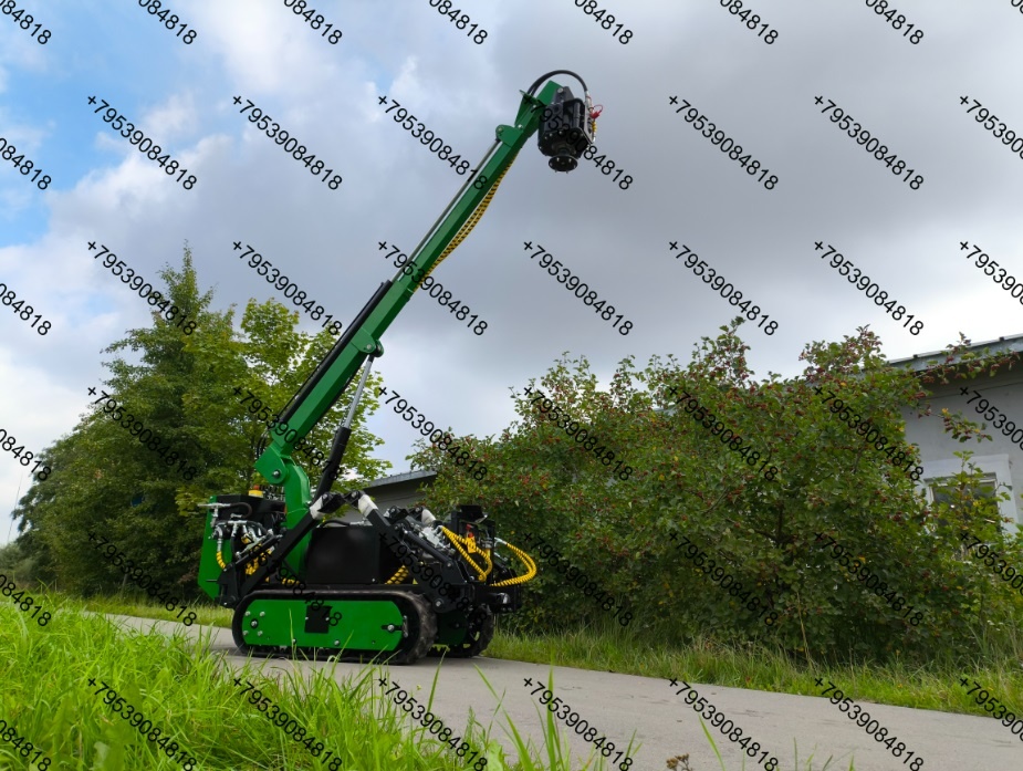

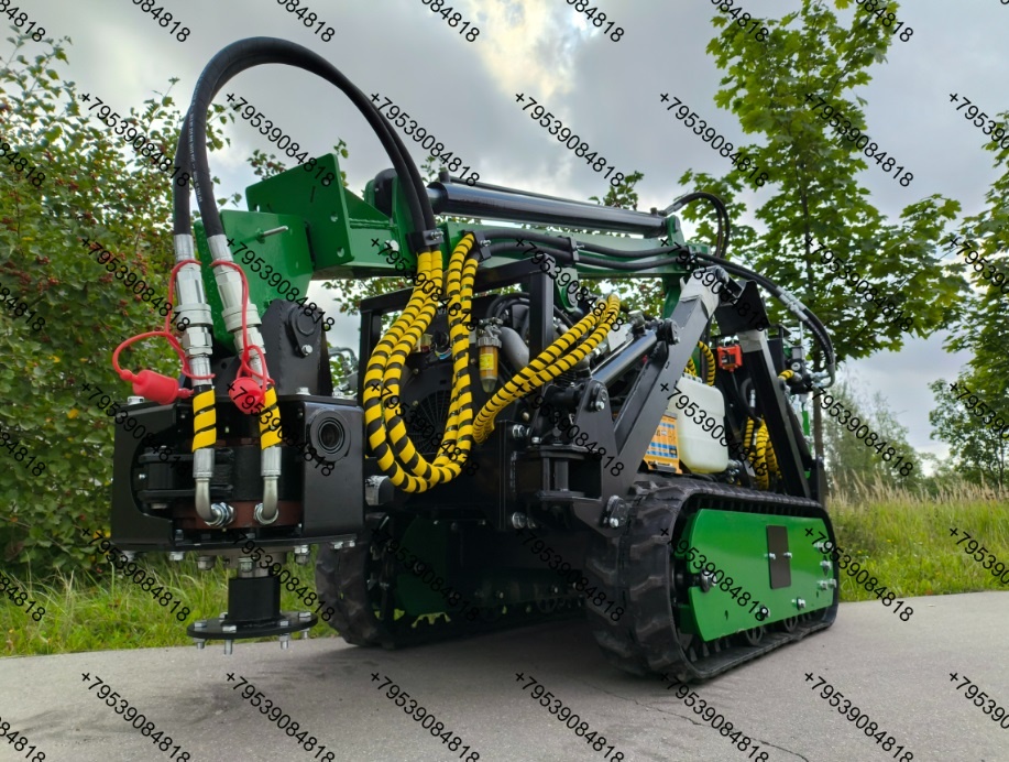

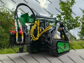

Предлагаем несколько вариантов гидравлического сваекрута ТОРСИОН "НОРМА" со стандартным 7 000 Нм и повышенным 8 700 Нм и 11 000 Нм крутящим моментом.При увеличении крутящего момента снижается...
Предлагаем 2 варианта - со стандартным 8700 Нм и повышенным 11 000 Нм крутящим моментом.
При увеличении крутящего момента снижается скорость вращения гидровращателя, это необходимо учитывать в работе.
Расчетная скорость вращения гидровращателя - масса, кг.:
ГПРФ 8 700 Нм - 14-18 об. / мин.
ГПРФ 11 000 Нм - 11-14 об. / мин.
Фактическая скорость зависит от условий монтажа и плотности грунта.

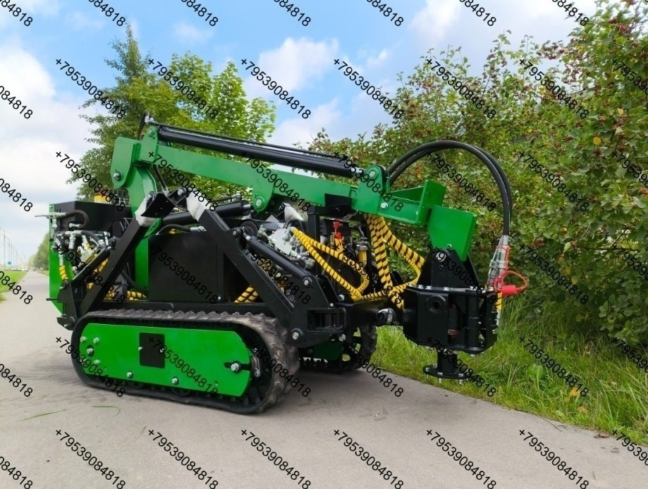

1) Машина самоходная для закручивания винтовых свай TORSION-OPTIMA(S2)-8700NM, (базовая комплектация с ДВС Loncin LC2V80FD),
СТОИМОСТЬ 1 500 0000 руб., без НДС
!!!Если нужно с НДС то +22% к цене!!!
в комплект поставки из компонентов по п.1.1-1.4.:

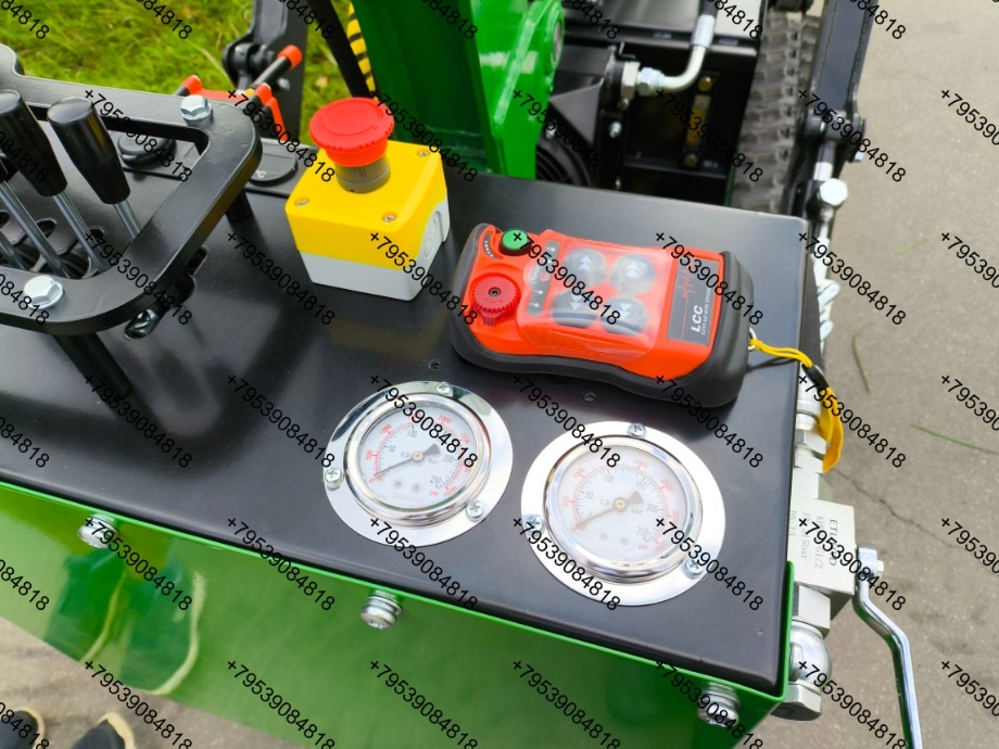

1.1 Шасси гусеничное TORSION TTB02 (Базовая Комплектация): гусеничная платформа с поворотной телескопической стрелой, с пультом гидравлического управления гидроцилиндрами и гидромоторами, с пультом беспроводного дистанционного управления ходом, без источника гидравлической энергии, без двс, без гидравлического вращателя;

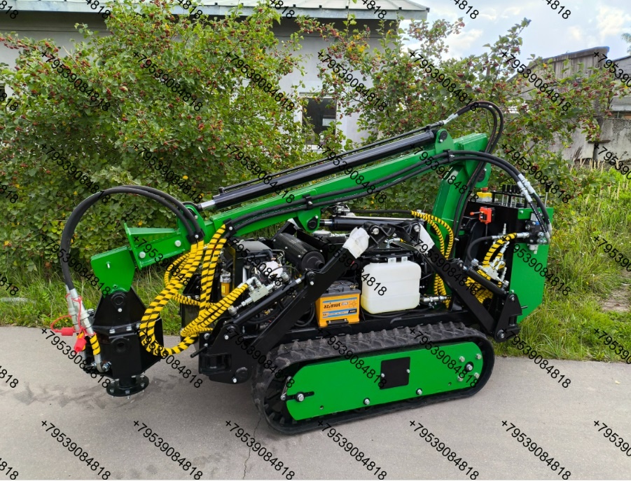

1.2 Источник гидравлической энергии TORSION-OPTIMA-LONCIN/LC2V80FD/19KW(P): Двухцилиндровый бензиновый двигатель Loncin LC2V80FD,номинальная мощность 19кВт(26л.с.) при 3600 об/мин, максимальная мощность 22кВт(30л.с.) при 4500 об/мин, номинальный поток рабочей жидкости 70 л/мин, максимальный поток рабочей жидкости 90 л/мин;
1.3 Гидравлический вращатель (С Компенсацией Эксцентриситета) Мкр=8700NM: 14 об/мин при потоке 70 л/мин / 18 об/мин при потоке 90 л/мин;
1.4 Адаптер для сваи D=108 мм

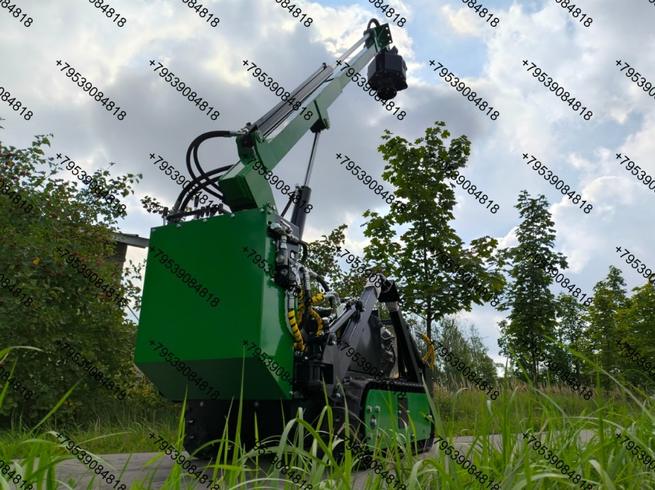

2) Машина самоходная для закручивания винтовых свай TORSION-OPTIMA(S2)-11000NM, (базовая комплектация с ДВС Loncin LC2V80FD)
СТОИМОСТЬ 1 550 0000 руб., без НДС.
3) Срок изготовления: обычно в наличии, либо 30 рабочих дней
5) Условия оплаты: Аванс 70% + 30% окончательный расчет перед отгрузкой
6) Можем продать в ЛИЗИНГ. Мы аккредитованы в большинстве лизинговых компаний: СберЛИЗИНГ, Балтийский лизинг, Дельта лизинг и др. При необходимости аккредитуемся в вашей.
7) Масса: 1300 кг.
8) Габаритный размер для перевозки (ДхШхВ): 2400х1000х1760 мм
9) Организуем доставку по России и миру

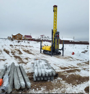

Установка используется для закручивания свай в землю с целью создания прочного и долговечного основания под строительство небольших сооружений. Установка снабжена колесами, что делает возможным ее...
