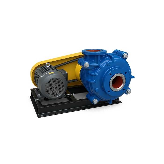

Шламовый насос 6/4E-MAH
Обновлено 12.02.2026 1011109
  • Модель: 6/4E-MAH
  • Расход: 250 м³/ч
  • Напор: 60 м
  • Плотность перекачиваемой среды: 1,12 т/м³
  • Требуемый кавитационный запас (NPSHr): 3,7 м
  • Скорость вращения насоса: 1550 об/мин
  • КПД: 76%
  • Тип насоса: Центробежный шламовый
  • Диаметр всасывающего патрубка: 6"
  • Диаметр напорного патрубка: 4"
  • Тип рамы: E
  • Тип рабочего колеса: Закрытого типа
  • Тип уплотнения вала: Сальниковое
  • Материал корпуса насоса: Чугун G01
  • Материал крышки насоса: Чугун G01
  • Материал рабочего колеса: Высокохромный сплав A05
  • Материал втулки горловины (throat bush): Высокохромный сплав A05
  • Материал внутренней футеровки рамной плиты: Высокохромный сплав A05
  • Материал вала: Сталь 45# (E05)
  • Материал гильзы вала: 2Cr13 (C21)
  • Материал рамы: Сталь 45# (E05)
  • Подшипники: ZWZ
  • Привод: CRZ
  • Тип набивки: Графитовая
  • Электродвигатель – мощность: 90 кВт
  • Электродвигатель – скорость вращения: 1450 об/мин
  • Электродвигатель – напряжение: 380 В
  • Электродвигатель – частота: 50 Гц
  • Электродвигатель – степень защиты: IP55
  • Габаритные размеры (транспортировочные): 1 950 х 1 200 х 1 050 мм
  • Вес: 1 000 кг
