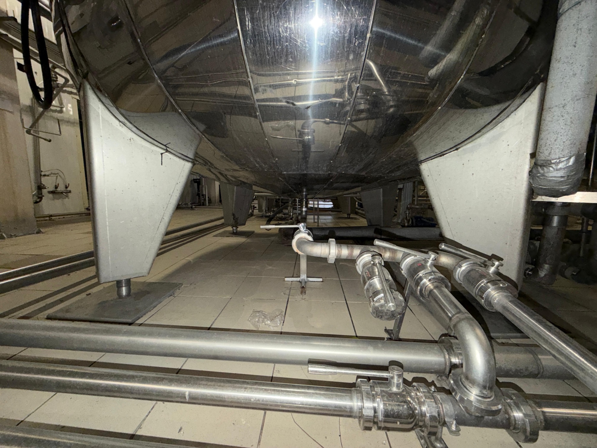

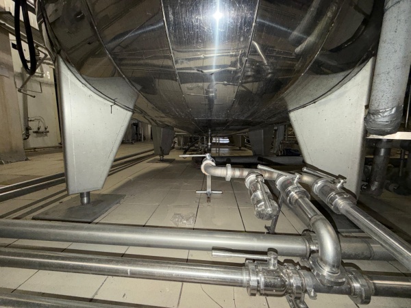

Акратофор 25 куб. м представляет собой вертикальный цилиндрический сосуд под давлением на ножках с торосферическим дном. Используется для шампанизации и выдержки игристых вин по методу Шарма с подготовкой к изобарическому розливу
Предназначен для:
вторичного брожения по резервуарному методу,
насыщения CO₂ (если технология не через брожение),
выдержки и стабилизации под давлением

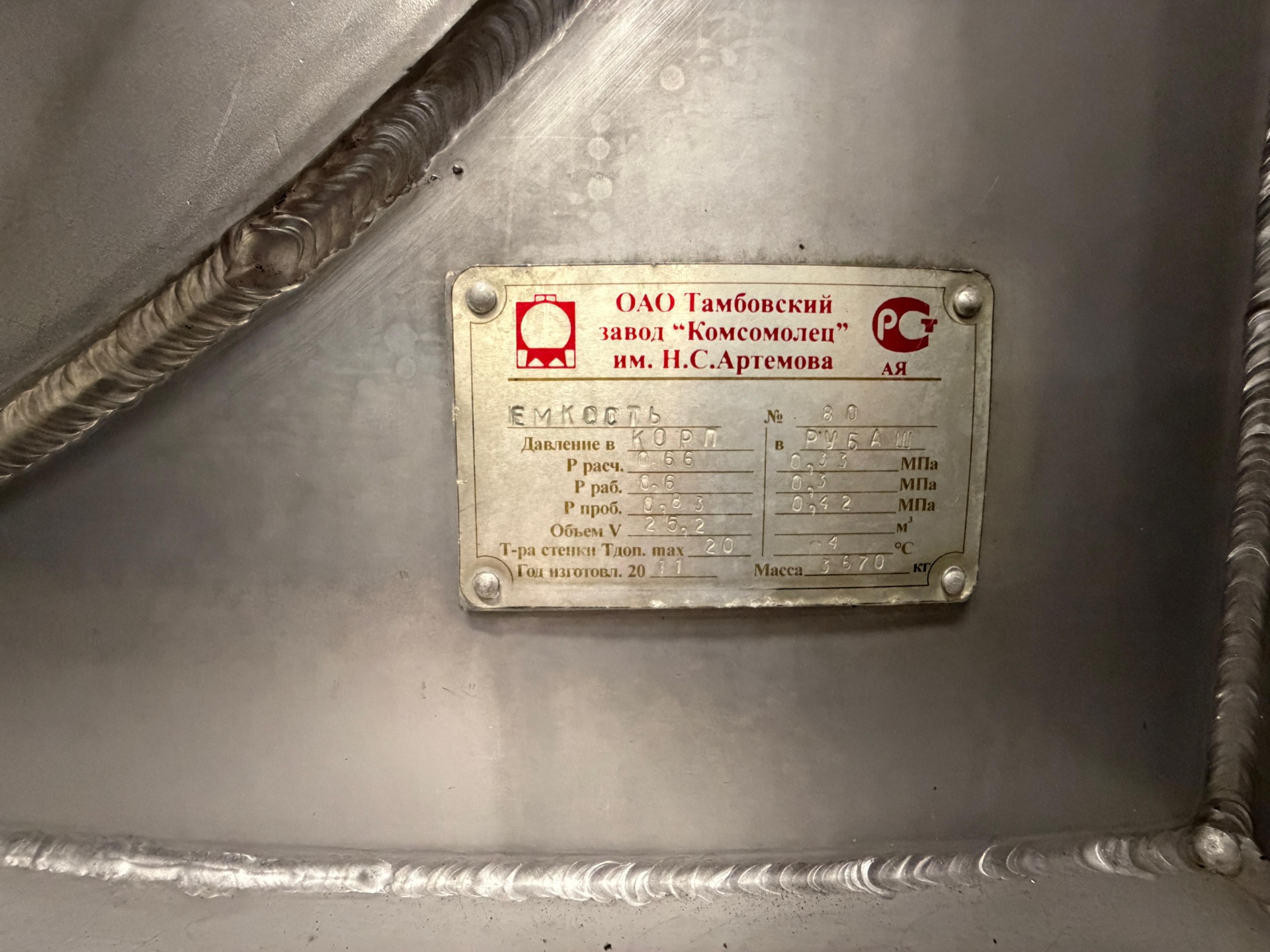

Технические характеристики(не является офертой*):
Год выпуска: 2011 г.
Полный объём: 25,2 м³
Рабочее давление: 0,66 МПа
Расчётное давление: 0,6 МПа
Пробное давление: 0,83 МПа
Температура стенки, доп. max: 20 °C
Система охлаждения: интегрированная рубашка охлаждения
Рабочее давление в рубашке: 0,33 МПа
Расчётное давление в рубашке: 0,3 МПа
Пробное давление в рубашке: 0,42МПа
Температура стенки, доп. max в рубашке: 0 °C
Материал корпуса: нержавеющая сталь
Масса: 3670 кг
