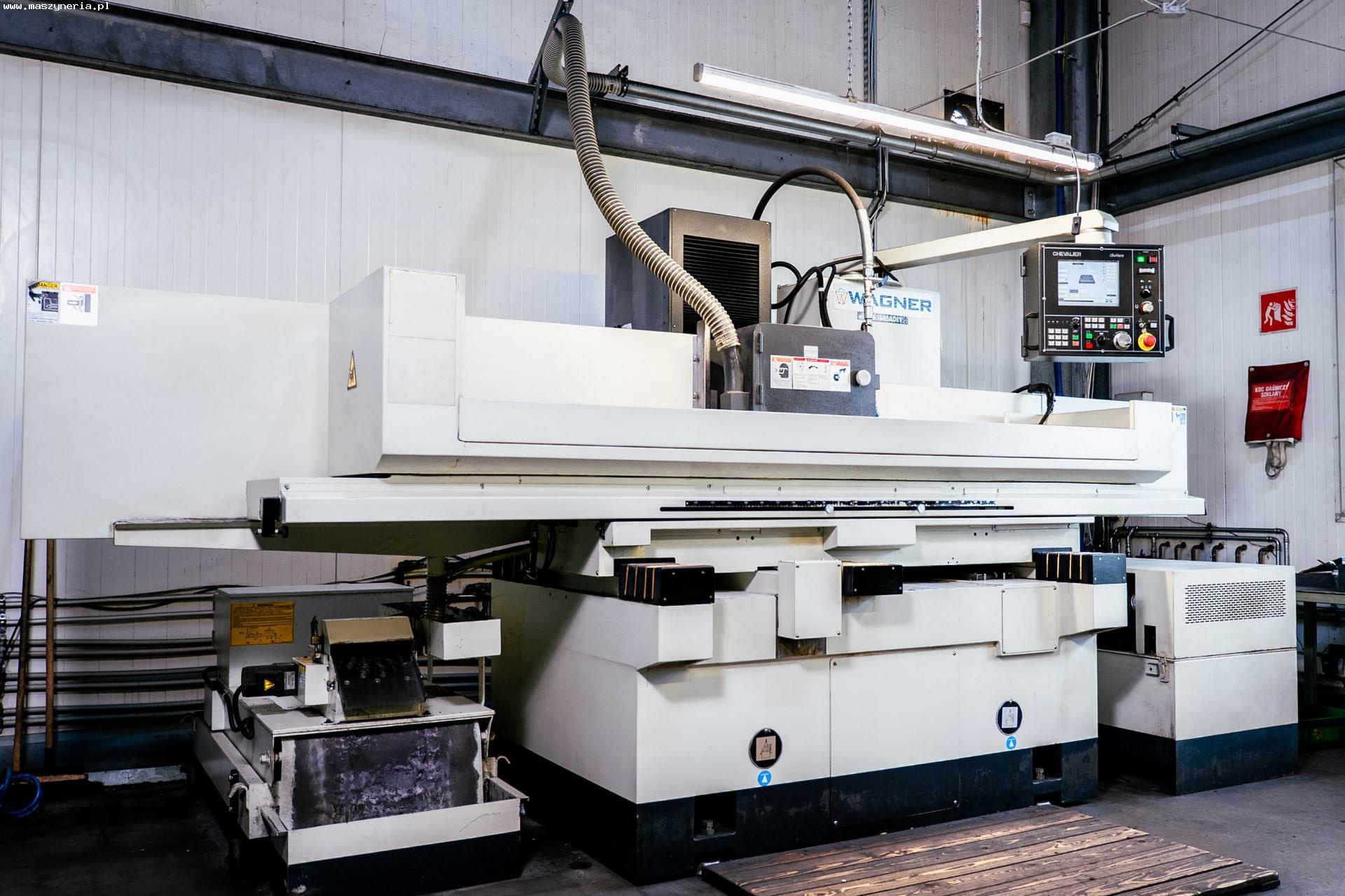

Плоскошлифовальный станок CHEVALIER FSG-1640ADIV был построен в 2022 году на Тайване компанией Falcon Group Co., Ltd.
Технические характеристики шлифовального станка CHEVALIER FSG-1640ADIV
  • максимальная длина шлифования: 1015 мм
  • максимальная ширина шлифования: 405 мм
  • размеры рабочего стола (Д х Ш): 1000 x 400 мм
  • максимальный вес заготовки (без магнитной плиты): 440 кг
  • максимальный вес заготовки (с магнитной плитой): 220 кг
  • подача рабочего стола (ось X): 1050 мм
  • вертикальная подача шлифовального круга (ось Y): 480 мм
  • поперечная подача шлифовального круга (ось Z): 450 мм
  • автоматическая подача (ось Y): 0,001-0,04 мм
  • автоматическая подача (ось Z): 3-32 мм
  • скорость подачи рабочего стола (ось X): 5-25 м/мин
  • скорость вертикальной подачи шлифовального круга (ось Y): 0-675 мм/мин
  • скорость поперечной подачи шлифовального круга (ось Z): 0-2250 мм/мин
  • наименьшее приращение по осям Y и Z: 0,001 мм
  • размеры шлифовального круга (диаметр х ширина х отверстие): 355 x 50 x 127 мм
  • скорость вращения шпинделя: 500-1800 об/мин
  • мощность привода шпинделя: 3,75 кВт
  • расстояние от оси шпинделя до поверхности рабочего стола: 610 мм
  • расстояние от рабочего стола до пола: 980 мм
  • количество Т-образных пазов: 3
  • ширина Т-образного паза: 14 мм
  • мощность привода осей Y и Z: 1,7 кВт
  • мощность гидравлической системы: 1,5 кВт
  • мощность подключения: 10 кВА
  • электропитание: 400 В; 50 Гц
  • занимаемая площадь (Д х Ш х В): 4280 х 1703 х 2100 мм
  • вес машины CHEVALIER FSG-1640ADIV: 3500 кг

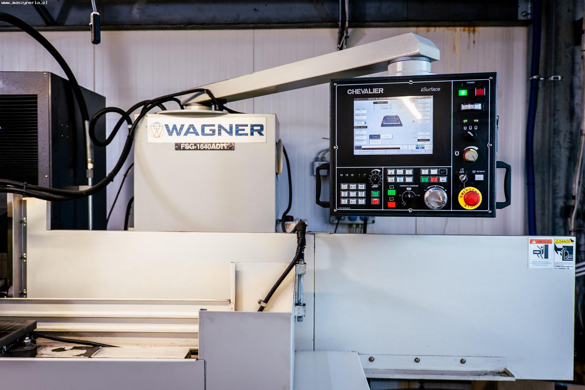

Оснащение шлифовального станка WAGNER FSG 1640-AD IV

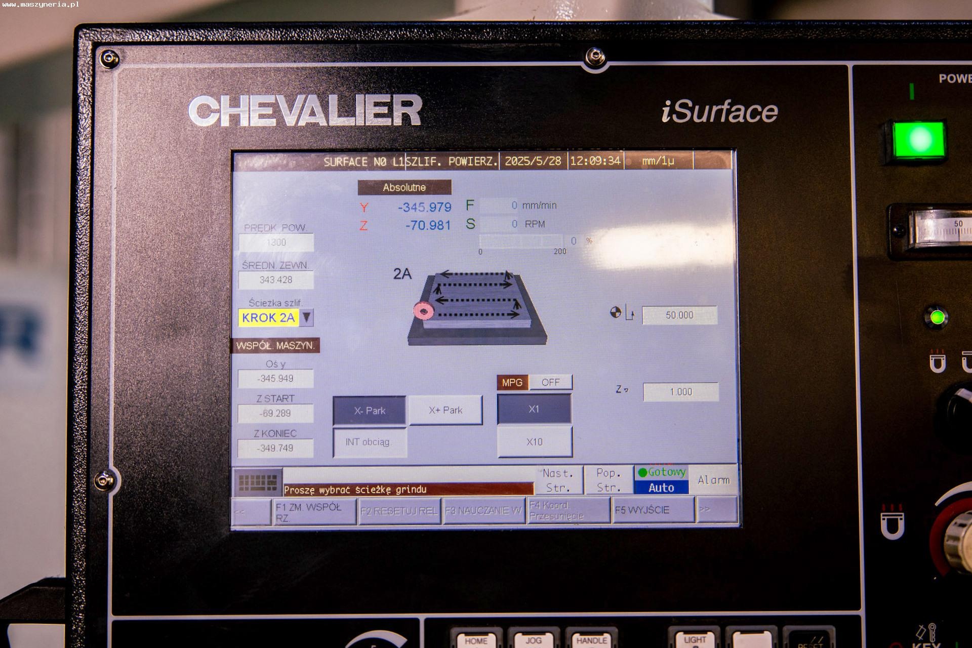

  • управление ЧПУ: CHEVALIER iSurface
  • электромагнитная плита 1000×400 мм
  • регулировка тягового усилия и автоматическое размагничивание электромагнитной плиты
  • правка шлифовального круга на рабочем столе с компенсацией
  • динамическая балансировка шлифовального круга
  • устройство очистки СОЖ с автоматическим фильтром и магнитным сепаратором
  • система косвенных измерений по осям Y и Z
  • серводвигатель переменного тока с энкодером по оси Y
  • двигатель переменного тока с энкодером по оси Z
  • шпиндель с 4 радиально-упорными шарикоподшипниками
  • упорные и радиальные игольчатые подшипники
  • стальной стержень с роликовыми подшипниками по оси Y
  • фланец со шлифовальным кругом
  • выравнивающие винты
  • шкаф управления с теплообменником
