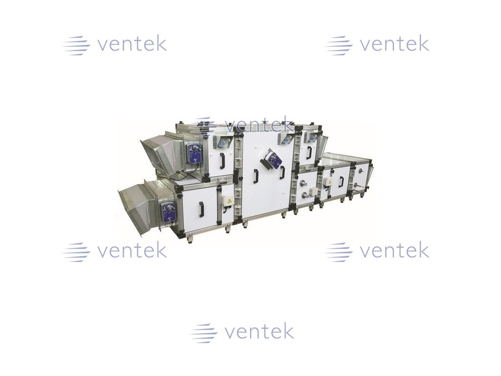

Для подачи свежего и удаления загрязненного воздуха из обслуживаемого установкой помещения. Многообразие типоразмеров, а также возможность комбинирования различных секций, позволяют подобрать установку RW-S для обслуживания помещений различного типа.
Категория размещения установок: У1 (на улице до -40°С) и У3 (в помещении).
Вентиляционные установки отвечают требованиям ТР ТС 004/2011 «О безопасности низковольтного оборудования», а также ТР ТС 010/2011 «О безопасности машин и оборудования» о чем говорит «Декларация соответствия Таможенного союза».
Особенности вентиляционных установок RW-S
  • Широкий модельный ряд функциональных блоков, представленный 9 типоразмерами, позволяет создать любую конфигурацию установки для обработки воздуха и решения задач по вентиляции и кондиционированию.
  • Возможность собрать установку как из единичных, так и комбинированных секций в одном боксе (моноблоке), что снижает вес, стоимость и габаритный размер.
  • Монтаж как в напольном, так и в подвесном исполнении, благодаря специальным ножкам или траверсам, идущим в комплекте с установкой.
  • В установках используются лёгкие трехслойные сендвич-панели толщиной 25 мм  снижающие тепловые потери, шум, придающие жёсткость конструкции каркаса.
  • Съемные панели, оснащенные ручками, обеспечивают удобство обслуживания секций. Съемные панели расположены со стороны обслуживания и крепятся к каркасу быстросъёмными прижимами. Каркас установки имеет штапик для блокировки панели, благодаря которому можно легко демонтировать и несъёмные панели.
  • Установка опционно комплектуется набором автоматики, позволяющим полноценно управлять работой всех агрегатов установки и отслеживать их рабочее состояние.
  • Вентиляционные установки могут монтироваться как внутри, так и вне помещения.
  • Максимально уменьшенные наружные габаритные размеры данной линейки позволяют монтировать их в ограниченном пространстве.
  • Удобство соединения с системой воздуховодов благодаря стандартному ряду присоединительных размеров и установки металлической торцевой панели (к которой крепится гибкая вставка или клапан) на крайние боксы.
