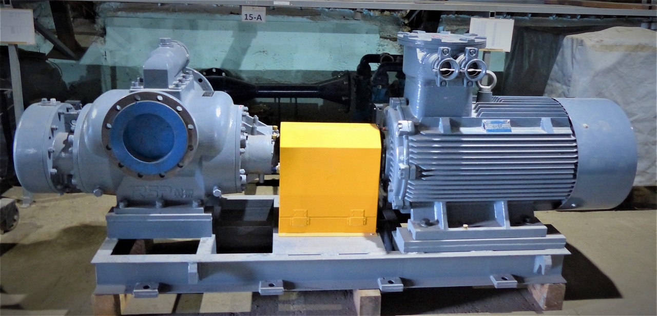

HW· Россия Винтовые насосы
Двухвинтовой насос модели HW208-112T10
Обновлено 18.02.2026 1011615
Производительность, м3/час
338
Давление выходное, МПа
1.0
Температура перекачиваемого продукта:
От -20С до +120C
Вязкость перекачиваемого продукта
От 1 до 50 сСт
Габаритные размеры
Длина, мм
Ширина, мм
Высота, мм
3300
760
1280
Вибро-шумовые характеристики
В соответствии с ВШХ-90
Климатическое исполнение
У1 по ГОСТ 15150-69
Рабочее давление
25 кгс/см2
Время наработки на отказ
Не менее 36000 часов
Рабочая среда
Нефтепродукты
Твердые включения:
До 3 мм
pH
От 1 до 14
Плотность
От 500 до 1500 кг/м3
Окружающая температура
От -45 до +60С
КОМПЛЕКТНОСТЬ
В комплект поставки входят:
- Насос HW двухвинтовой горизонтальный
- Встроенный предохранительный клапан Электродвигатель
- Установочная рама
- Муфта пальцевая и защита муфты
- Паспорт изделия
- Руководство по эксплуатации
