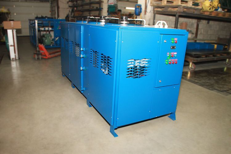

ЮлМашИз установки выведены четыре водяных штуцера, два Ø1” для долива и слива жидкости и два Ø1 1/4” для подведения гидравлических коммуникаций потребителя.

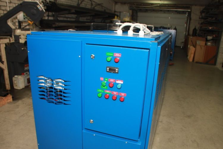

На установке имеется панель управления с программируемым электронным процессором для задания и автоматического поддержания требуемой температуры жидкости, а также для индикации работы и аварийных ситуаций установки.
В комплект установки входит:
• компрессор герметичный спиральный, оснащенный запорными вентилями на патрубках всасывания и нагнетания «Danfoss» (Дания);
• конденсатор воздушного охлаждения фирмы «TerraFrigo» (Россия);
• теплообменник-испаритель пластинчатый (теплообменная поверхность выполнена из нержавеющей стали) фирмы «Swep» (Чехия);
• ресивер с запорными вентилями;
• терморегулирующий вентиль, фильтр-осушитель, реле давления, соленоидный вентиль, смотровой глазок фирмы «Danfoss» (Дания);
• пластиковая термоизолированная емкость из полипропилена фирмы НПП «Сфера»
(Россия);
• насос фирмы «Calpeda» или «Speroni» (Италия);
• система автоматического управления, на базе электронного процессора фирмы «Eliwell» (Италия), позволяющая задавать и поддерживать в автоматическом режиме требуемую температуру жидкости и предохраняющая установку от аварийных режимов работы.

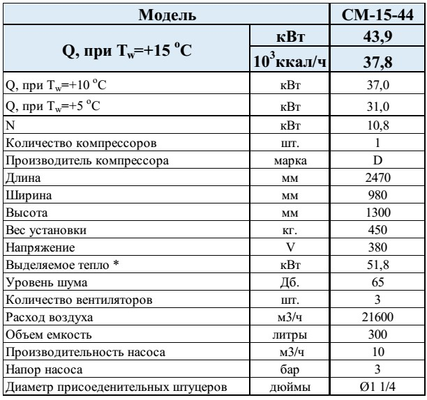

ТW – температура воды на выходе из установки;
* - выделяемое тепло при ТW=+15 С и температуре окружающей среды +25 С;
Q - холодопроизводительность установки при температуре окружающей среды +25 С;
N – полная потребляемая мощность установки;
«L’unite Hermetique» (Франция) - LH
«Сopeland» (Германия) - C
«Bitzer» (Германия) - B
Danfoss (Дания) – D
