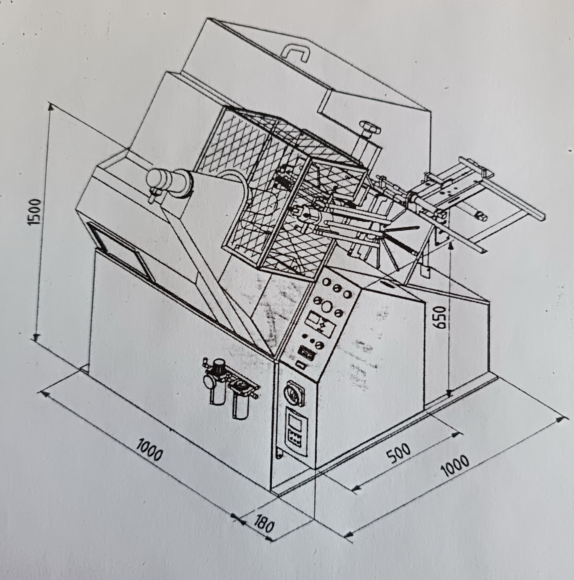

Машина предназначена для производства бумажных форм разных конфигураций (круглая, овальная. квадратная)
Максимальный размер диска (заготовка)- круглая Ø 180 мм, квадрат- 80 мм.
Максимальная производительность – 60000 шт/час
Количество дисков (заготовок) для формования- до 30 шт.( в зависимости от толщины бумаги)
Штабелирование- автоматическое.
Максимальное количество тактов – 60 в минуту
Максимальный ход поршня- 125 мм.
Напряжения- 380 В 50Гц
Потребляемая мощность- 3 кВт.
Давление воздуха – 6,5 бар
Максимальная температура штампа- 200 градусов
Вес машины – 700 кг
