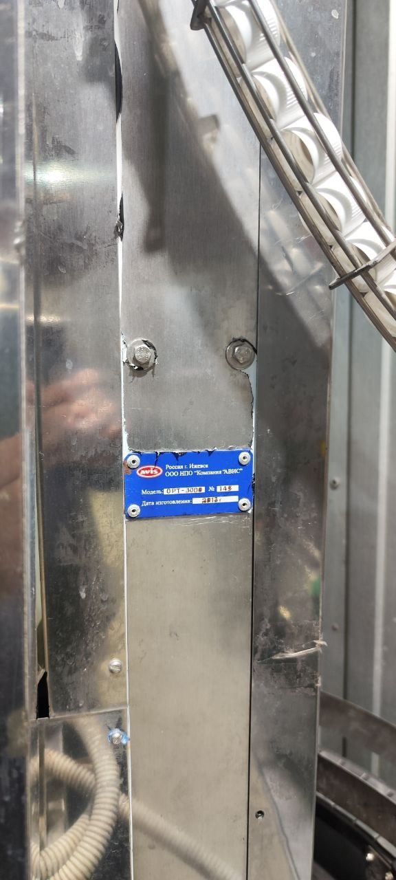

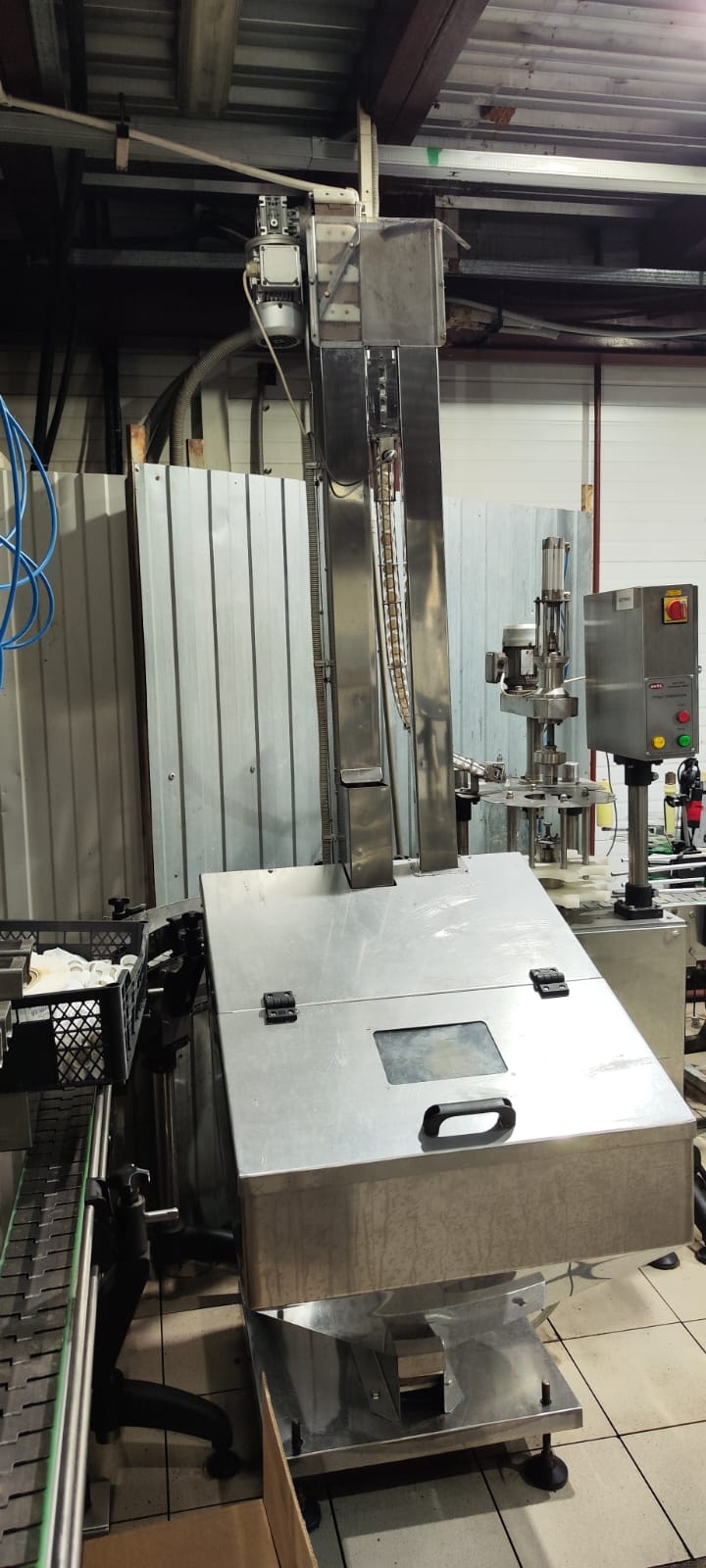

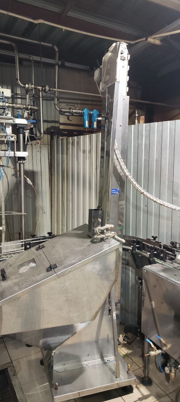

Ориентатор пробки для автоматической подачи и ориентации укупорочных элементов на линиях розлива. AVIS ОРТ-3000
Обновлено 20.02.2026 1011815
Оборудование предназначено для работы со следующими типами пробок:
  • винтовая пробка
  • пробка-нахлобучка
  • алюминиевый колпачок под накатную резьбу
  • пробка для 5-литровой тары
Производительность — до 3000 пробок в час.
???? Принцип работы
Из бункера-накопителя пробка попадает на вертикально заходящую транспортерную ленту. Лента находится в движении и имеет «полки», расположенные равномерно по всей длине.
Так как высота «полки» транспортерной ленты в 2 раза меньше высоты пробки, при выходе на вертикальный участок пробки, ориентированные основанием к транспортерной ленте, падают вниз в бункер под действием силы тяжести.
В результате до распределительного лотка доходят только те пробки, которые ориентированы основанием к транспортерной ленте.
Из распределительного лотка пробки попадают в пробкопровод, а при его переполнении через перелив возвращаются обратно в бункер-накопитель.
При заполнении пробкопровода подача пробки автоматически прекращается.
При опустошении — возобновляется.
Это позволяет оптимизировать работу оборудования и экономить электроэнергию.
