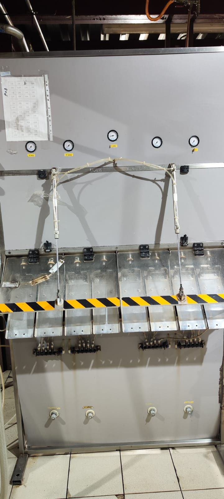

Продам МР-1/8 (газ) — современный полуавтомат розлива газированной воды, пива, кваса и других напитков в ПЭТ- и стеклянную тару.
Производительность — до 1200 бутылок в час (в зависимости от объёма тары и характеристик продукта).
✅ Возможности розлива:
  • ПЭТ-бутылки объёмом от 0,1 до 10 литров
  • Стеклянная тара
  • Газированные и негазированные напитки
  • Пиво
  • Квас
  • Вода (газированная и спокойная)
⚙️ Конструктивные особенности
Полуавтомат МР-1 выполнен по оригинальной схеме, не имеющей аналогов. Это первая разливная машина нового поколения с принципиально иным подходом к дозированию.
???? Мерные стаканы на каждой головке
Для каждой из 8 головок предусмотрен индивидуальный мерный стакан.
Объём дозы плавно регулируется в диапазоне 0,33–2,25 литра.
  • Точность дозирования: ±3 грамма
  • Машина не работает «по времени»
  • Отсутствует слив лишней жидкости
  • Лишнего продукта просто не образуется
В отличие от машин типа XRB-16, XRB-06 и аналогов, где избыток жидкости сливается через воздушный канал, МР-1 работает по принципу точного предварительного дозирования.
???? Безпенный розлив
Бутылки устанавливаются под углом 45°, что обеспечивает фактически безпенный розлив.
Это особенно важно при работе с:
  • пивом
  • квасом
  • сильно пенящимися напитками
???? Сохранение насыщенности СО₂
Полуавтомат МР-1:
  • минимально теряет насыщенность продукта углекислотой
  • сохраняет насыщение СО₂ на 30–50% эффективнее, чем традиционные машины
  • возможна установка системы рециркуляции СО₂
  • существенно снижает расход газа в связке сатуратор – машина розлива
???? Надёжность конструкции
  • Головки розлива не двигаются
  • Двигаются бутылки (пневмоцилиндры)
  • Исключены поломки головок
  • Нет излома и повреждений газовых и продуктовых шлангов
Производительность при розливе негазированной воды увеличивается на 30–50%.
???? Система управления
Управление осуществляется микропроцессором AL-2 фирмы «Мицубиси» (Mitsubishi) через пневмораспределители и стандартные пневмоклапаны.
Использование качественных импортных комплектующих обеспечивает:
  • высокую стабильность работы
  • долговечность
  • минимальные затраты на обслуживание
???? Экономика эксплуатации
  • Расчётный срок службы: до 10 лет
    (при работе 10–20 часов ежедневно)
  • Затраты на ремонт за этот срок — не более 30 000 руб.
  • Количество обращений за запчастями снижается в 5–6 раз
  • Время простоя линий уменьшается более чем в 10 раз по сравнению с аналогами
???? «Чистая» схема работы
Машина изначально спроектирована как «чистая»:
  • Сироп подаётся внешним дозатором
  • Сироп и газированная вода не соприкасаются внутри машины
Совместима с внешними дозаторами:
  • МР-02 УСП
  • АМД-4
???? Дизайн и исполнение
  • Рама из нержавеющей стали
  • Панели из оргстекла и полипропилена
  • Современный промышленный дизайн
  • Аккуратный внешний вид даже рядом с автоматическими линиями
