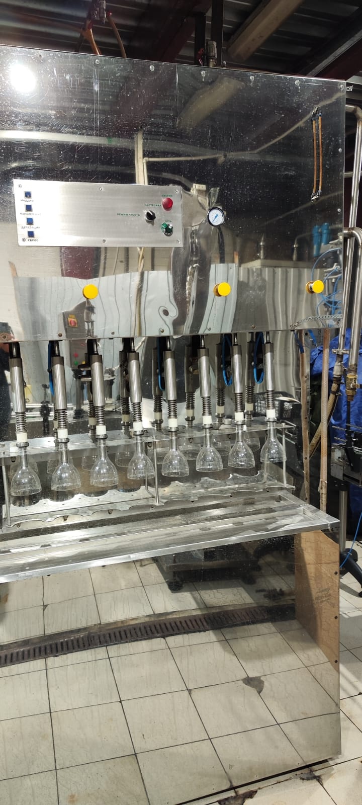

Продам полуавтомат розлива пива ЛД-8 ГП — оборудование линейного типа, предназначенное для розлива пива в пластиковые (ПЭТ) и стеклянные бутылки.
Применяется на пивоварнях, мини-пивзаводах и предприятиях по производству напитков.
⚙️ Основные характеристики:
  • Модель: ЛД-8 ГП
  • Тип: полуавтомат розлива линейного типа
  • Количество разливочных головок: 8
  • Принцип розлива: изобарический
  • Тип тары: ПЭТ и стекло
  • Назначение: розлив пива и газированных напитков
???? Конструктивные особенности:
  • Работает совместно со станцией подачи СО₂ и промежуточной ёмкостью
  • Изобарический принцип розлива обеспечивает сохранение насыщенности СО₂
  • Минимальные потери продукта и углекислоты
  • Линейная схема компоновки
  • Электронная система управления на базе контроллера OMRON
???? Основные узлы полуавтомата:
  • Бак продукта
  • Клапаны подачи газа СО₂
  • Клапаны подачи пива
  • Клапаны дегазации
  • Наливные головки
  • Моющая головка (CIP) для дезинфекции бака
⚙️ Принцип работы:
  • Пиво поступает в бак ЛД-8 ГП (ЛД-4 ГП). Уровень наполнения бака контролируется датчиками «Верхнего» и «Нижнего» уровня. Верхняя часть бака заполнена газом СО₂.
  • Оператор устанавливает в ложементы под наливные головки по две бутылки и нажимает кнопку «Пуск».
  • Каждая пара головок работает в автономном режиме. Наливные головки опускаются и герметично соприкасаются с горловой частью бутылок.
  • По сигналу датчика открываются клапаны подачи газа СО₂ из верхней части бака в бутылки. Давление в баке и бутылке выравнивается.
  • Далее открываются клапаны подачи пива, и пиво самотёком наполняет бутылки до уровня переливного канала разливочной головки.
  • Уровень налива регулируется калиброванными вставками на разливочной головке.
  • Время налива задаётся оператором на программируемом контроллере в режиме «Настройка».
  • После наполнения бутылок закрываются клапаны подачи пива и подачи газа СО₂, открываются клапаны дегазации (сброса давления), которые понижают давление в бутылках с 2–4 бар до атмосферного.
  • После подъёма головок наполненные бутылки устанавливаются на транспортер.
  • В баке розлива установлена моющая головка для дезинфекции бака.
✅ Назначение:
  • Розлив пива
  • Розлив кваса
  • Розлив газированных напитков
  • Работа с сильно пенящимися продуктами
???? Преимущества:
  • 8 разливочных головок
  • Автономная работа пар головок
  • Точная регулировка уровня налива
  • Стабильное сохранение СО₂
  • Надёжная автоматика OMRON
  • Простота эксплуатации и обслуживания
