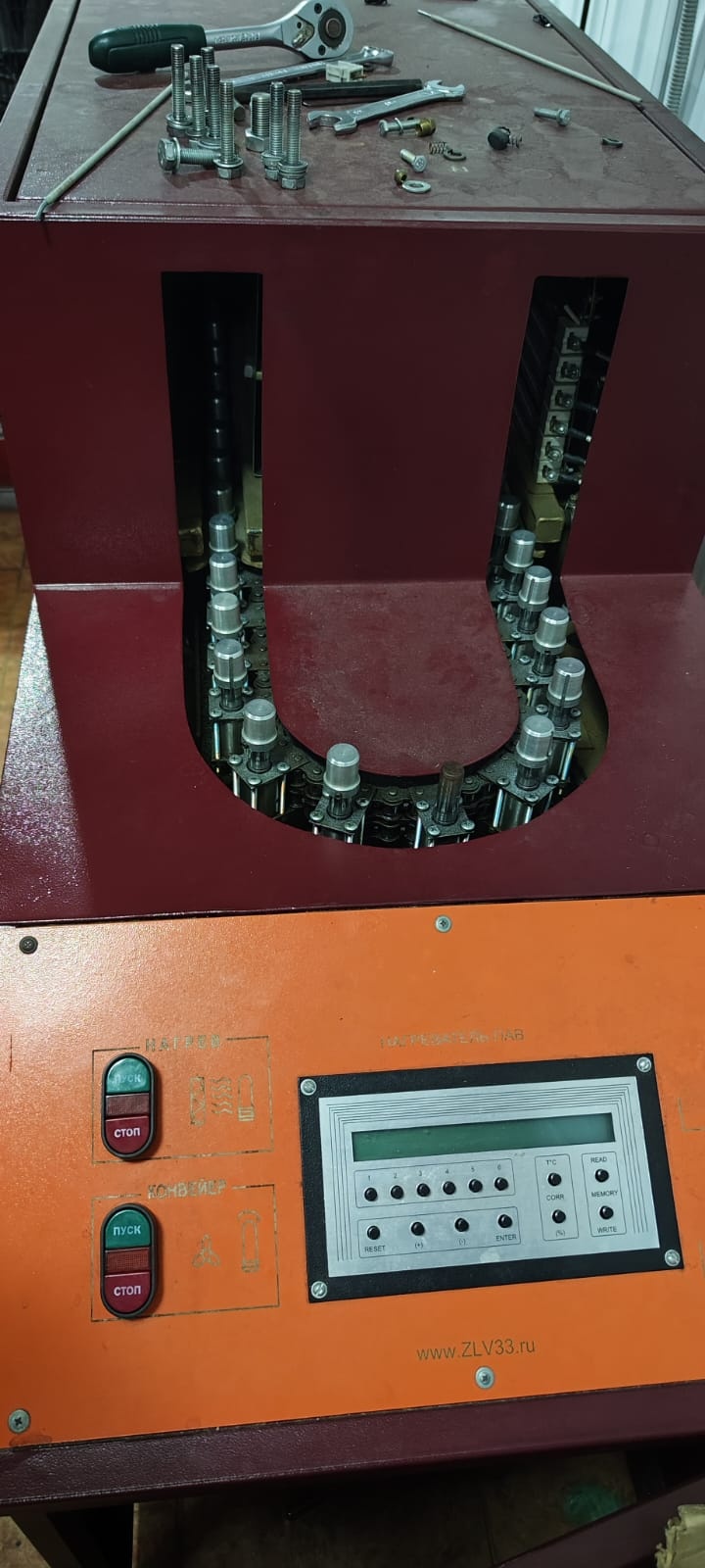

Продам печь нагрева преформ к ПАВ 1000 туннельного типа, предназначенную для разогрева ПЭТ-преформ перед выдувом готовых изделий.
Оборудование используется в составе линии выдува и обеспечивает стабильную подготовку преформ к процессу формования бутылок.
⚙️ Назначение
Печь предназначена для разогрева ПЭТ-преформ различного типа перед выдувом тары объёмом от малых форматов до крупной ёмкости.
Одна печь способна обеспечивать работу выдува (до 3-гнездовых пресс-форм).
Производительность — до 1000 преформ в час (в зависимости от объёма выдуваемой тары и веса преформы).
???? Система нагрева
В качестве нагревательных элементов используются галогеновые лампы инфракрасного излучения КГТ 220В, соединённые последовательно по 2 шт. на каждую зону.
Преимущества конструкции:
  • Оптимальный разогрев преформ различных производителей
  • Экономичность за счёт инфракрасного спектра излучения
  • Равномерный и стабильный прогрев
???? Система управления
Печи оснащены приборами с цифровой индикацией параметров.
  • 6 зон управления нагревом
  • Контроллер с 18 каналами памяти
  • Точная настройка параметров (без «настройки на глаз»)
  • Поддержание заданного процента свечения ламп КГТ при перепадах напряжения до 20% в сети 380 В
  • Контроллер напряжения обеспечивает стабильность нагрева
Для плавной регулировки движения установочных бобышек используется частотный преобразователь ZETEK с двойным запасом мощности.
⚙️ Конструктивные особенности
  • Универсальная форма установочных бобышек (спутников)
  • Возможность разогрева преформ с различными типами горлышек
  • Подходит для производства тары для напитков, бытовой химии, масла
  • Удобное расположение для обслуживания
  • Повышенная надёжность конструкции
  • Проверенная эксплуатацией модель
Существуют исполнения внутренней деталировки из нержавеющей стали (радиаторы, стойки, кубики, успокоители цепи и др.).
✅ Преимущества
  • Производительность до 1000 преформ/час
  • Стабильная работа при перепадах напряжения
  • Экономичное энергопотребление
  • Точная цифровая настройка
  • Простота эксплуатации
  • Долговечная промышленная конструкция
