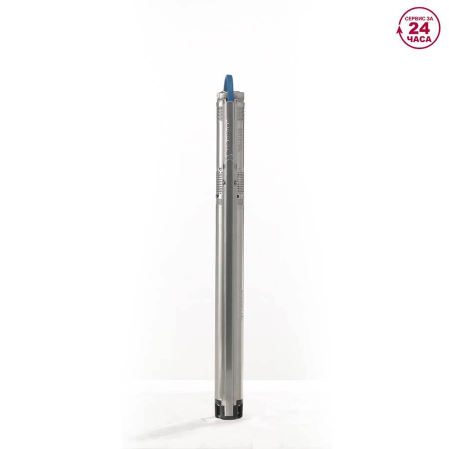

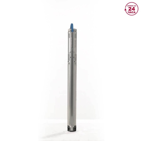

Продам погружной скважинный насос Grundfos SQ 7-40 для систем водоснабжения.
Насос предназначен для перекачивания чистых, не содержащих твердых частиц или волокон жидкостей. Применяется для подачи грунтовой воды в системы водоснабжения частных домов, небольших водопроводных станций и ирригационных систем.
Производитель — Grundfos.
Технические характеристики:
  • Номер модели: 96510220
  • Тип насоса: скважинный
  • Вид насоса: погружной
  • Максимальный расход: 9 м³/час
  • Номинальный расход: 7 м³/час
  • Максимальный напор: 64 м
  • Номинальный напор: 38 м
  • Число ступеней: 3
 Габариты и вес:
  • Высота: 86 см
  • Диаметр / ширина: 7,4 см (3")
  • Длина: 7,4 см
  • Вес: 6,8 кг
⚡ Электрические параметры:
  • Напряжение сети: 1 × 230 В
  • Частота: 50 Гц
  • Номинальный ток: 11,2 А
  • Номинальная мощность: 1,68 кВт
  • Подводимая мощность: 2,32 кВт
  • Класс защиты: IP68
  • Длина кабеля: 1,5 м
 Конструктивные особенности:
  • Материал корпуса: нержавеющая сталь
  • Максимальное содержание песка: до 50 г/м³
  • Допустимая температура жидкости: до +35°C
  • Рабочая жидкость: вода
  • Диаметр соединения: 1 1/2”
  • Страна-производитель: Дания / Мексика
  • Гарантия: 24 месяца
  • Сервис за 24 часа: да
 Преимущества модели:
  • Небольшие размеры и малый вес — удобство монтажа и экономия при бурении скважины
  • Встроенный обратный клапан — надежная работа насоса в любом положении
  • Плавающие рабочие колёса — устойчивость к содержанию песка до 50 г/м³
  • Керамические подшипники
  • Детали из нержавеющей стали — повышенная износостойкость и возможность перекачки питьевой воды
  • Фильтр на всасывании — защита от крупных включений
  • Электродвигатель на постоянных магнитах — высокий КПД, низкое энергопотребление и высокий пусковой момент
  • Встроенная защита от «сухого» хода
  • Функция плавного пуска
  • Встроенная защита электродвигателя
