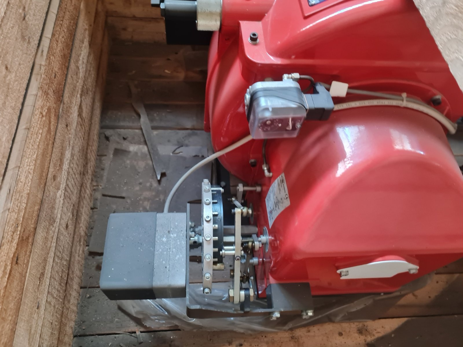

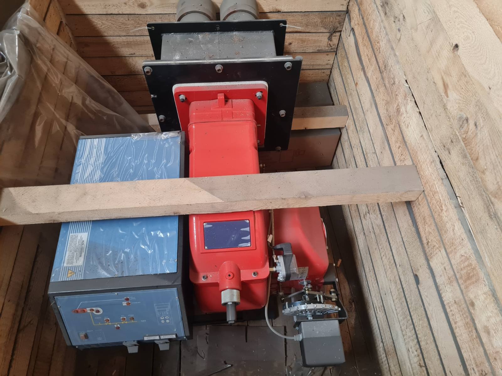

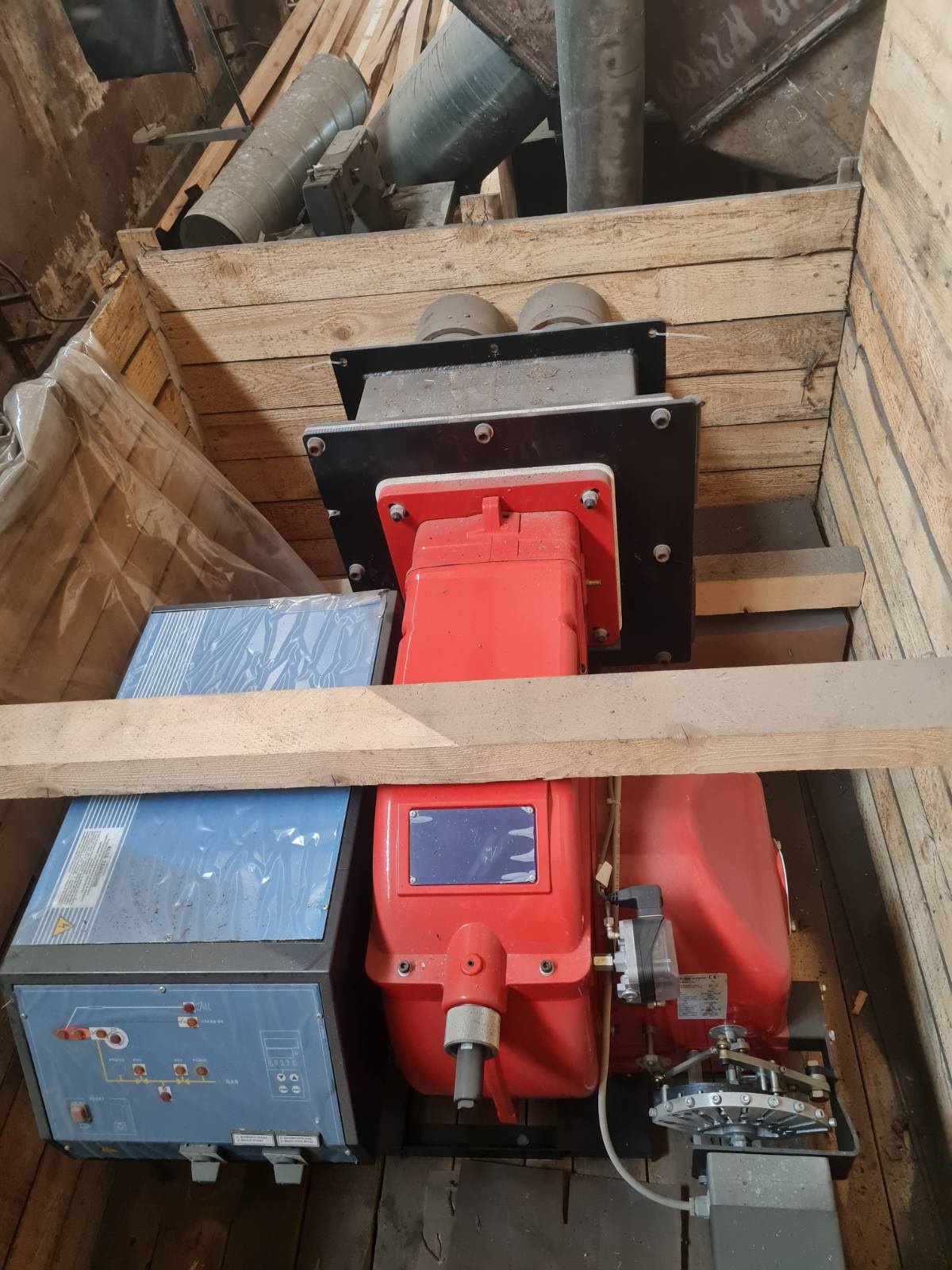

Продаём газовую горелку короткофакельную модулируемую CIB UNIGAS BURNERS R93, модель: M-.MD.S.BY.VS.8.80.EB.
Газовая горелка Unigas R93 оснащается системами электронного управления, что гарантирует высокую точность настройки и регулирования. Система управления горелкой устанавливается на корпусе. Горелка имеет диапазон мощности 550-4100 кВт, а также плавно-двухступенчатый и модулирующий тип регулирования. Корпус горелки выполнен из высокопрочного алюминиевого сплава со встроенным воздушным вентилятором. Форма горелки выполнена в виде улитки. В качестве топлива применяется природный газ.
Газовая горелка имеет современную компактную конструкцию, качественный процесс сгорания топлива, низкий уровень шума, прост в обслуживании и эксплуатации. Поставляется в стандартной комплектации, в которую входят газовая горелка, пульт управления смонтирован на корпусе горелки, встроенный модулятор, газовые клапана, реле минимального давления газа, стабилизатор давления газа, комплект соединительных элементов для монтажа газовой рампы. Полностью автоматическая горелка обеспечивает бесперебойную работу и экономию топлива.
Принцип работы газовой горелки заключается в том, что газ проходит через клапанную группу с фильтром и стабилизатором. Стабилизатор поддерживает давление в пределах необходимых для работы. Положение головки сгорания определяет мощность горелки. Топливо и воздух подаются отдельно по геометрическим каналам, пересекаются в зоне образования пламени. В камере сгорания происходит принудительная подача воздуха и топлива.

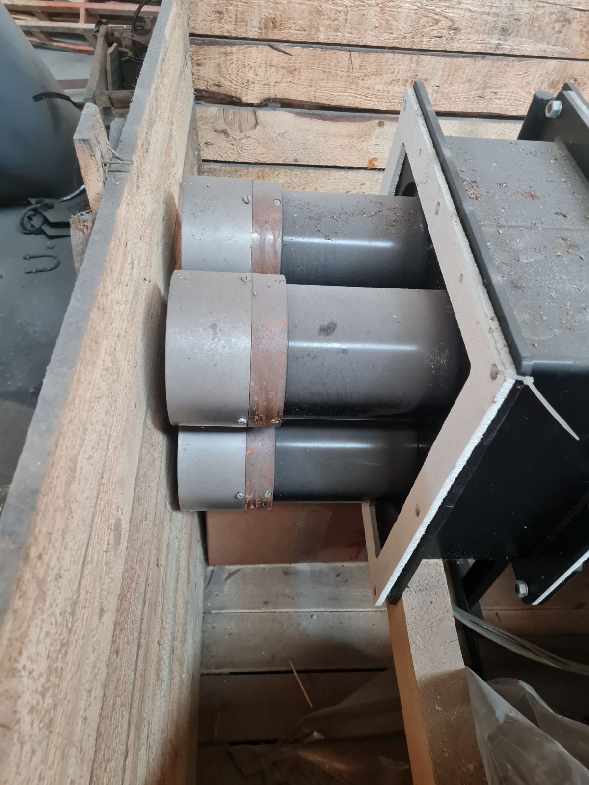

Короткофакельная горелка, отличительной особенностью которой является то, что на ней установлена не одна голова сгорания, как на обычных горелках, а четыре.
Разработана для применения на котлах с короткой камерой сгорания.
Модулируемая горелка, может плавно регулировать мощность в диапазоне от 10% до 100% по мере изменения потребности в теплоте. Автоматическое управление мощностью реализуется по датчику температуры или давления, или по внешнему сигналу.

Как показывает практика, водотрубные котлы мощностью более 0,8 МВт обычно имеют короткую топку. Оригинальность заключается в сопле горелки, разделённом на четыре сопла меньшей мощности. Выход на максимальную мощность горелки осуществляется не мгновенно после розжига, как у стандартных горелок, а постепенно, дабы предотвратить напряжение на обмуровку котлов.
Данные горелки формируют широкое распределённое и нешумное пламя, прекрасно приспособленное к объёму и к форме камеры сгорания.

1.4.Голова сгорания с горелочной трубой - 4 шт;

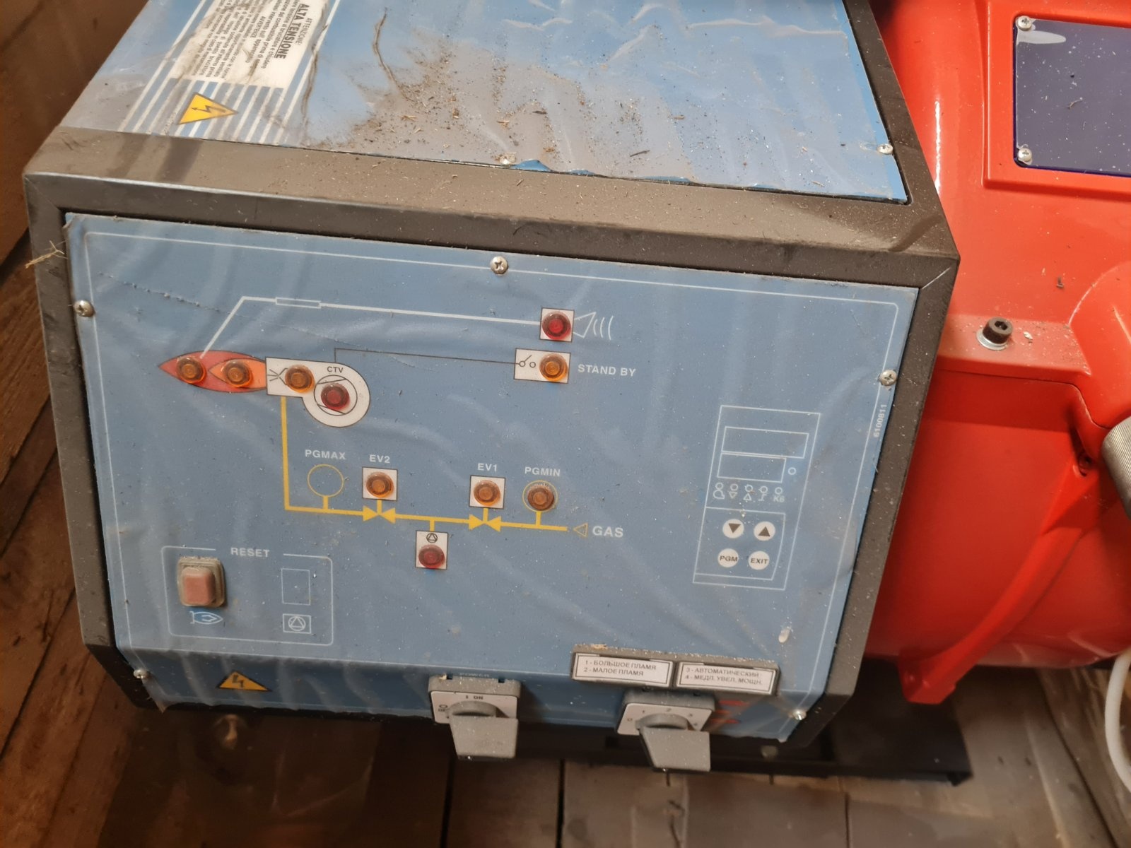

1.7.Цифровой менеджер;
1.8.Трансформатор с запальными электродами - 4 шт;
1.9.Контрольный электрод;
1.10.Электрощит с мнемосхемой и печатной платой.
