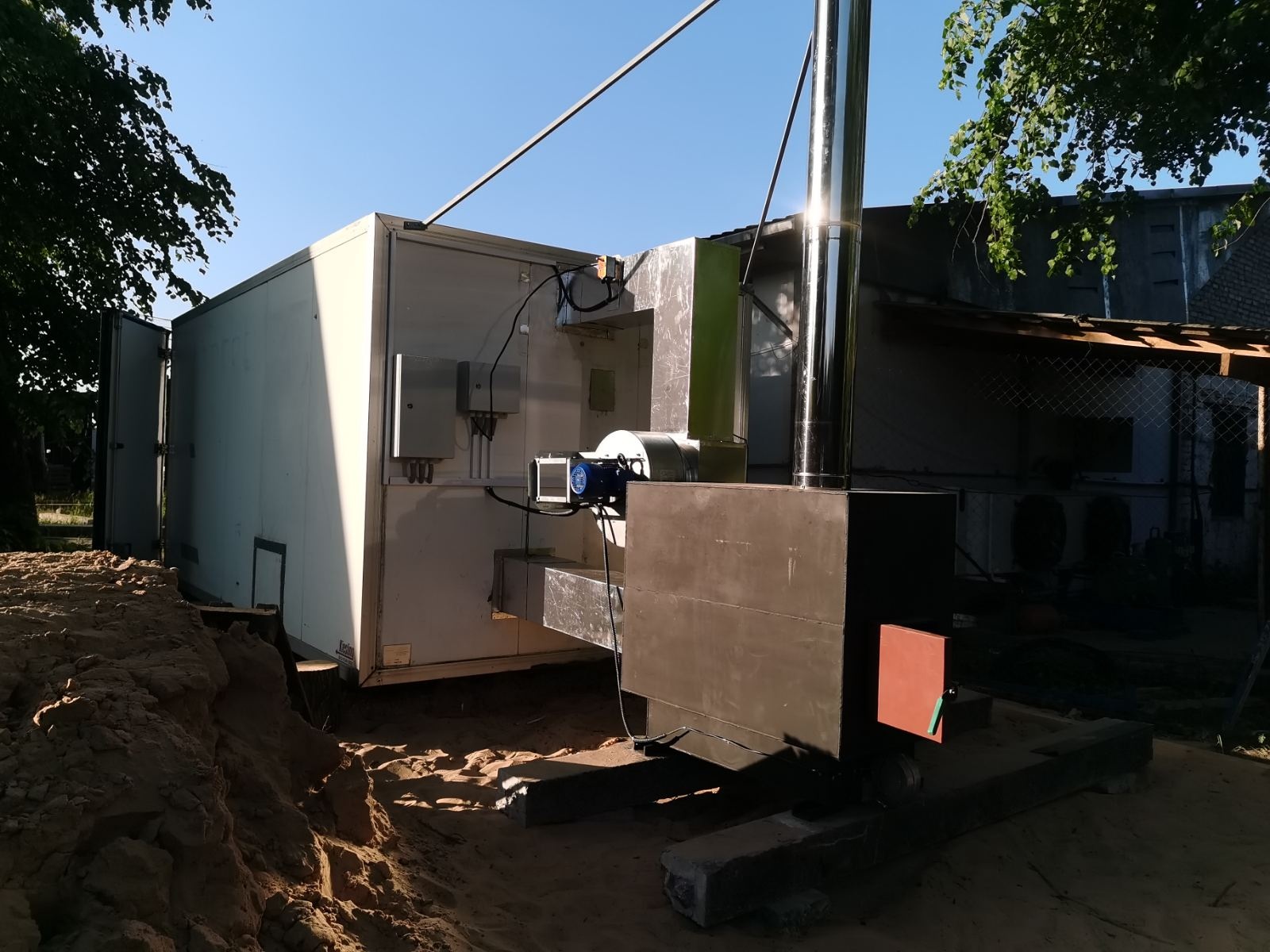

ОО «СИТ-технологии» предлагает услуги по устройству камер для фитосанитарной обработки деревянной тары и поддонов СКФ-6ВНТ40 или СКФ-12ВНТ70 на базе морских б/у контейнеров, размер наружный: 6*2,5*2,9 или 12*2,5*2,9 м.

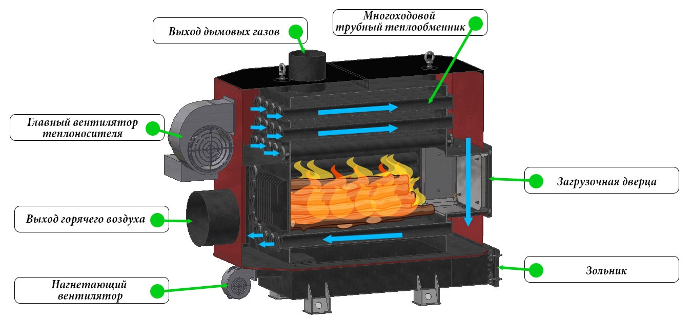

Источником тепловой энергии служит твердотопливный воздухонагреватель ВНТ-40 или ВНТ-70, работающий на дровах и кусковых отходах деревообработки. Изготовить воздухонагреватель предлагаем на месте по предоставленным чертежам.
Установленная электрическая мощность для СКФ6-ВНТ40 – 3,5 кВт, для СКФ-12ВНТ70 - 5 кВт.

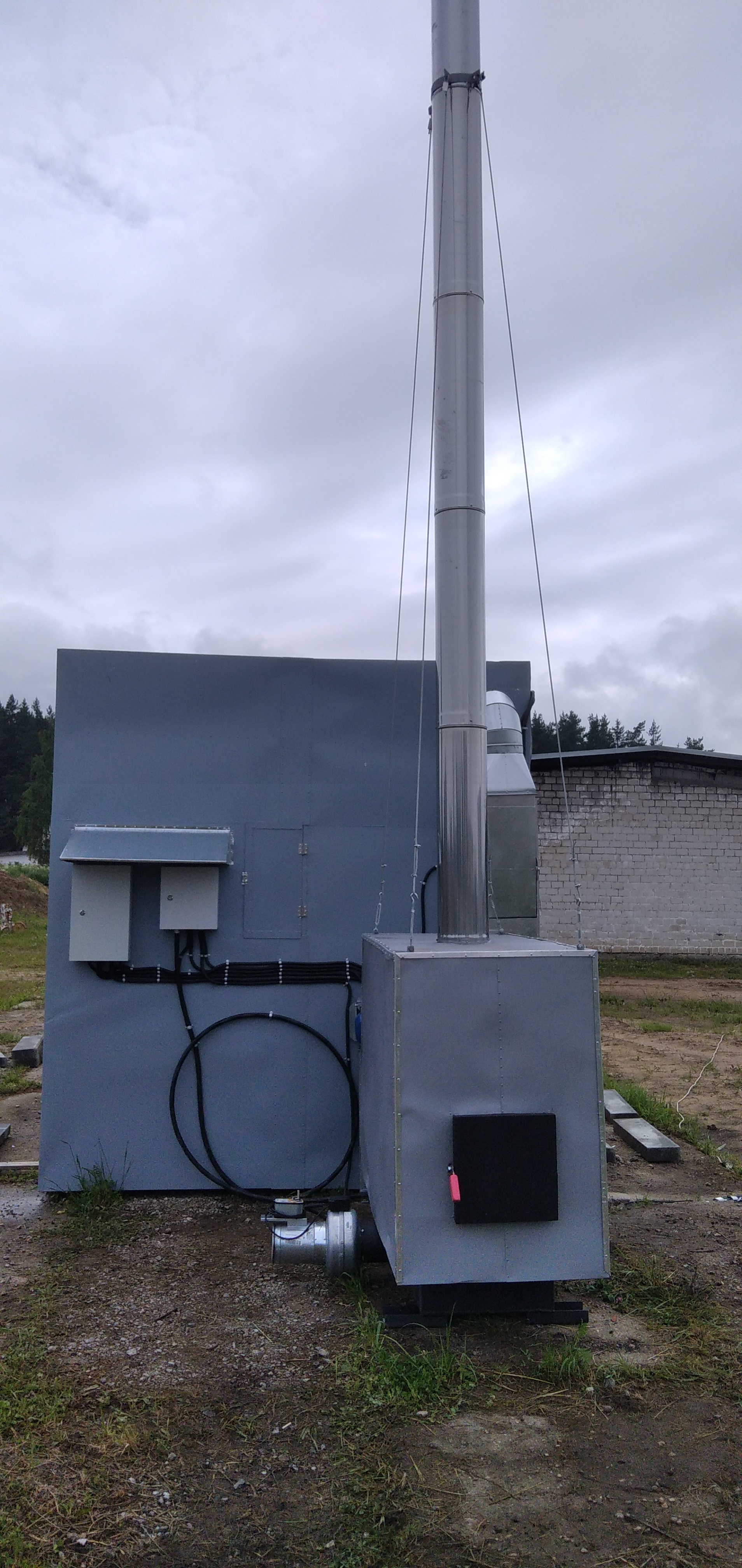

Камера СКФ с источником тепловой энергии ВНТ монтируется на ровной площадке с твердым покрытием.
Единовременная загрузка поддонов составляет в среднем 200 штук в камеру СКФ-6ВНТ40 и 400 штук в камеру СКФ-12ВНТ70 и зависимости от размера поддона и способа укладки.
Контроль и управление технологическим процессом нагрева поддонов и управление горением воздухонагревателя осуществляется релейной автоматикой, датчиками температуры.

В перечень наших работ входит предоставление информации по количеству и характеристикам материалов для обустройства термоизоляции камеры, чертежи и схемы для монтажа технологического оборудования, детальные чертежи для сварки воздухонагревателя, онлайн-консультации по материалам и работам.

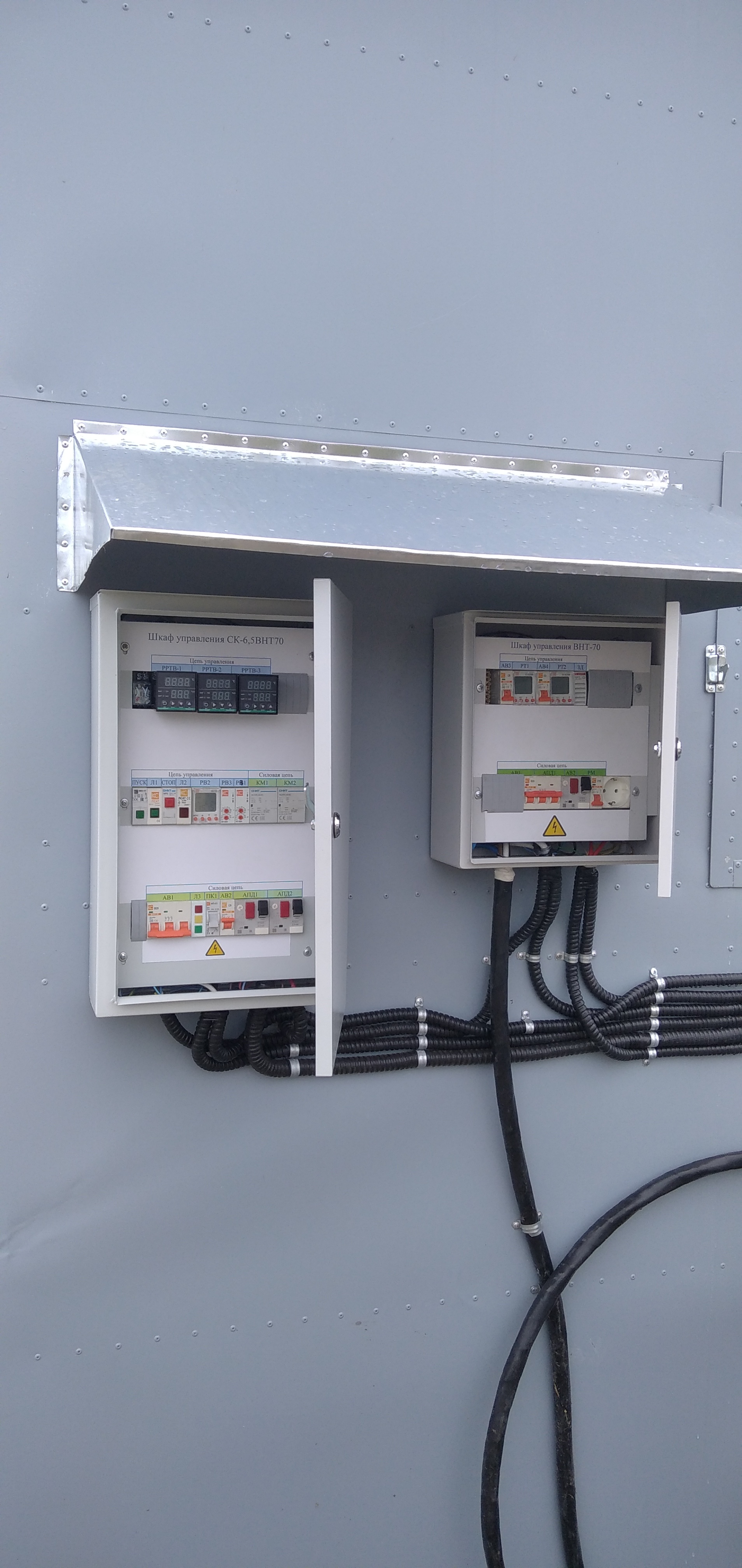

Шкаф электрический и управления с автоматическими выключателями, пускателями и защитой для вентиляторов, 3-мя программными терморегуляторами контроля температуры в камере и топке воздухонагревателя, 3-мя программными реле времени для реверса вентиляторов, промежуточным реле, кнопками П и С, сигнальными лампами, 3-мя датчиками температуры, а также шкаф с приборами регистрации и учета процесса фитосанитарной обработки поставляются в готовом виде.
