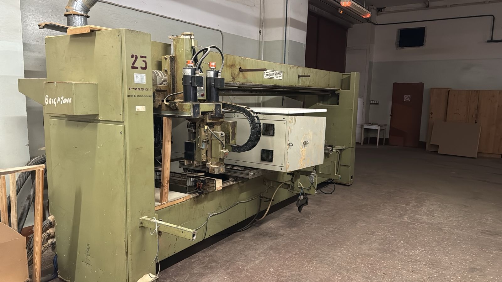

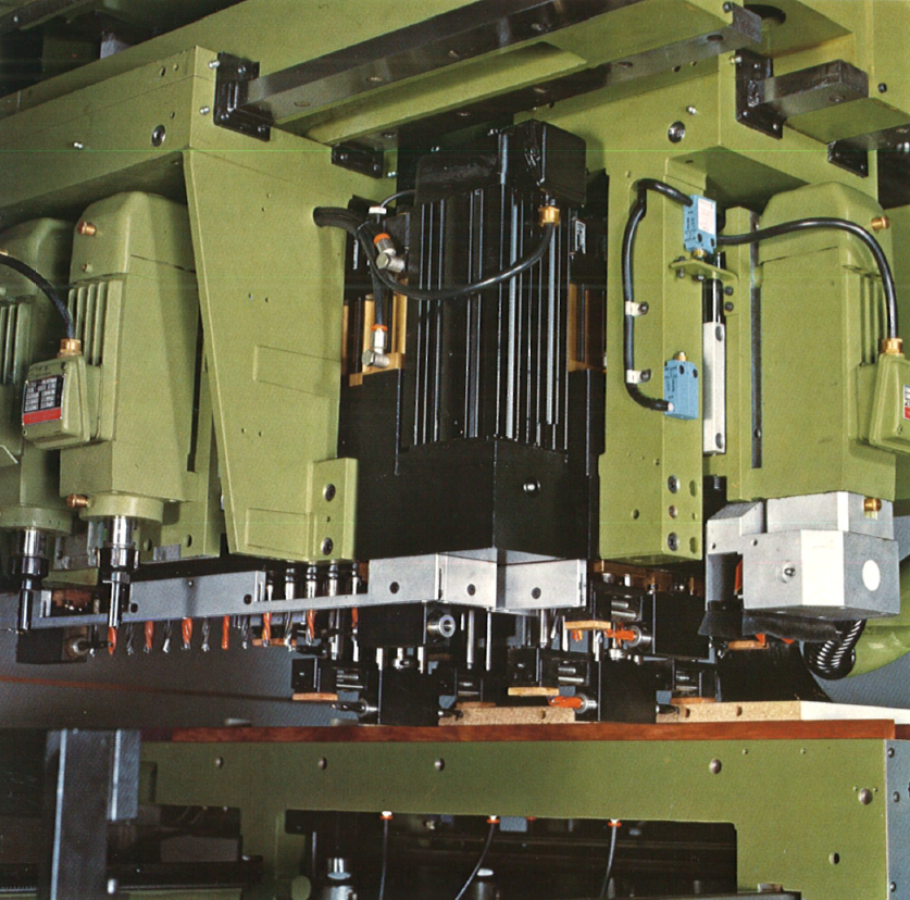

ООО «Ресурсы Урала»Редкая находка для мебельного производства и любых предприятий, где ценят надёжность, стабильность и долговечность оборудования. Этот станок построен так, что один раз настроив на деталь, можно работать круглосуточно без остановки, что делает его идеальным решением для поточного и массового производства.

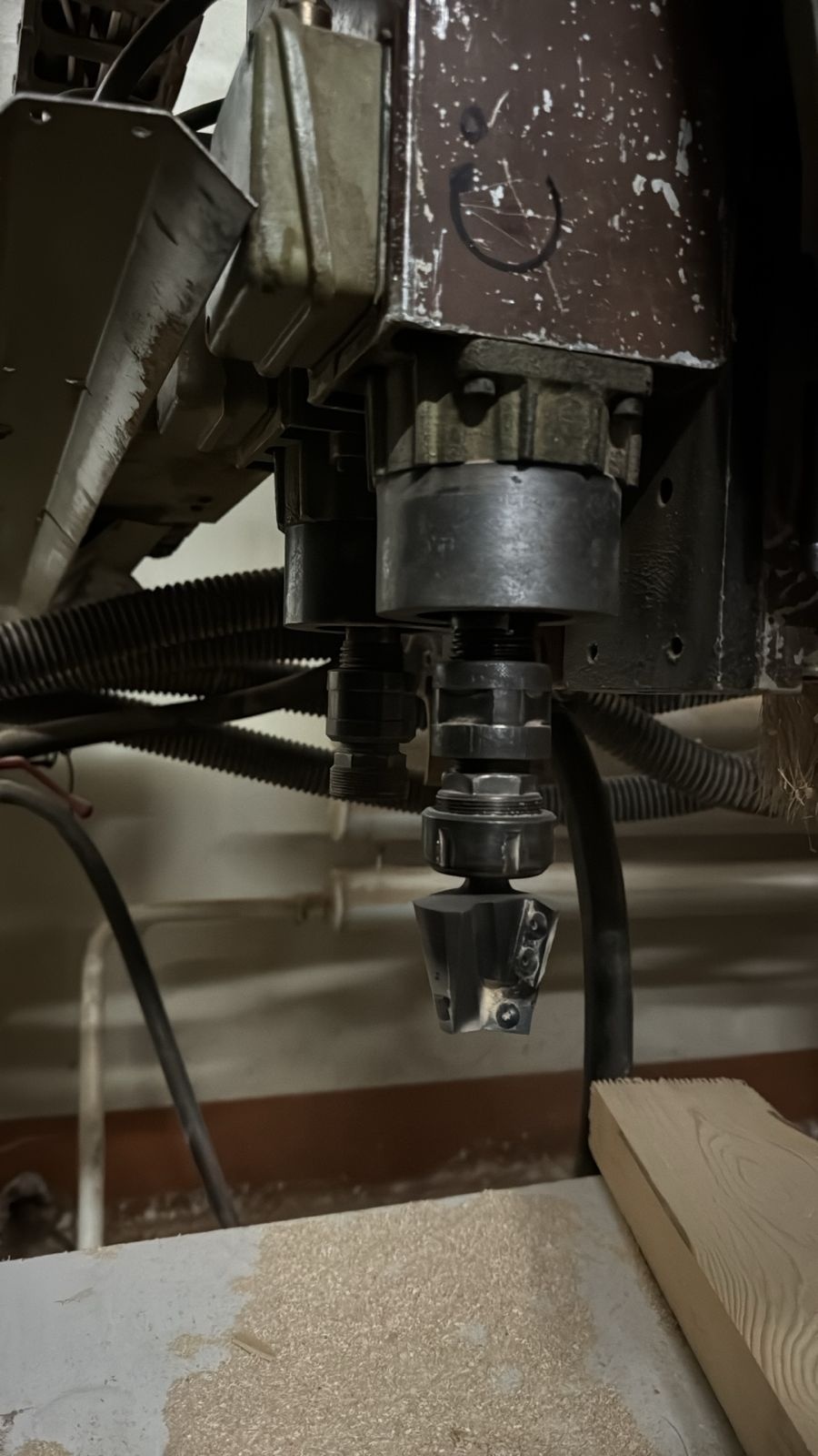

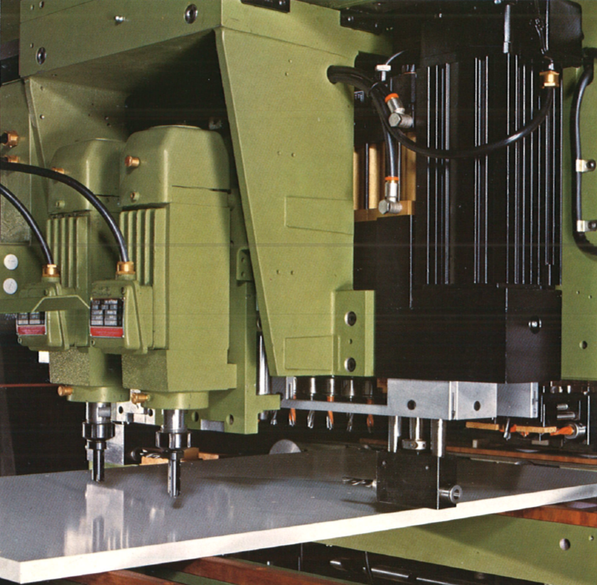

Станок работает по координатам X, Y и Z, может фрезеровать криволинейные профили, пазы, выборки и фигурные элементы с высокой точностью. Оснащён 36 вертикальными шпинделями и 12 горизонтальными, что позволяет одновременно выполнять присадку множества отверстий на панели с четырёх сторон — идеальное решение для серийного производства. Два фрезера со стандартными цангами и два с конусом Морзе CM2 обеспечивают возможность работы с фрезами разного диаметра и формы, включая дисковые фрезы до Ø120 мм. Шпиндели фрезеров работают до 18 000 об/мин с мощностью до 5,59 кВт, а дисковые фрезы обеспечивают быстрый и точный рез любой древесины или композитных материалов. Станок рассчитан на непрерывное производство, один раз настроив на деталь, можно работать круглосуточно без остановки. При желании можно за небольшие деньги обновить главный компьютер, и станок будет работать на современном уровне. Для сравнения: аналогичная модель Biesse Rover 2025 года сегодня продаётся от 20 млн рублей. ROVER 49 даёт практически те же возможности за разумные деньги.
Наш каталог - от собственника, без комиссий, реальные фото, честное состояние. →

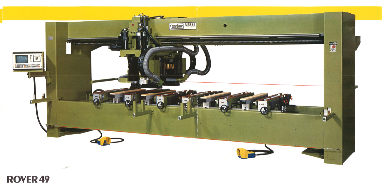

Технические характеристики
| Рабочее поле, мм | 3200x1304 |
| Скорость Ось X, м/мин | 34 |
| Скорость Ось Y, м/мин | 30 |
| Скорость Ось Z, м/мин | 15 |
| Мощность сверлильных головок, кВт | 1.34 |
| Хвостовик сверла Ø, мм | 10 |
| Кол-во шпинделей вертикального сверления | 36 |
| Кол-во шпинделей горизонтального сверления (по 4 сторонам панели) | 12 |
| Обороты шпинделей сверления, об/мин | 4000 |
| Направление вращения 2-х фрезеров | передний - правое вращение; задний – левое вращение |
| Скорость и мощность фрезера со цангой | 12 000 об/мин (1,49 кВт); 18 000 об/мин (2,24 кВт) |
| Стандартная цанга для фрезеров Ø, мм | 9,5 – 12 |
| Направление вращения 2-х дисковых фрез | передняя – левое; задняя – правое |
| Обороты дисковых фрез, об/мин | 12000 |
| Параметры дисковой фрезы | Ø наружный 120 мм — Ø внутренний 35 мм — толщина 3,5–6 мм |
| Мощность двигателей дисковых фрез, кВт | 1,86 - 3,73 |
| Рабочее давление воздуха, бар | 6 |
| Патрубок аспирации Ø, мм | 200 |
| Расход воздуха на аспирацию, м³/ч | 2800 |
| Производительность вакуумного насоса, м³/ч | 35 |

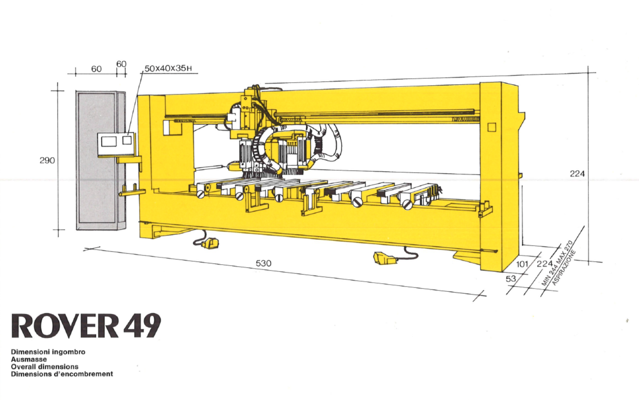

| Габариты ДxШxВ, мм | 5300x2440x2240 |
| Масса, кг | 4600 |

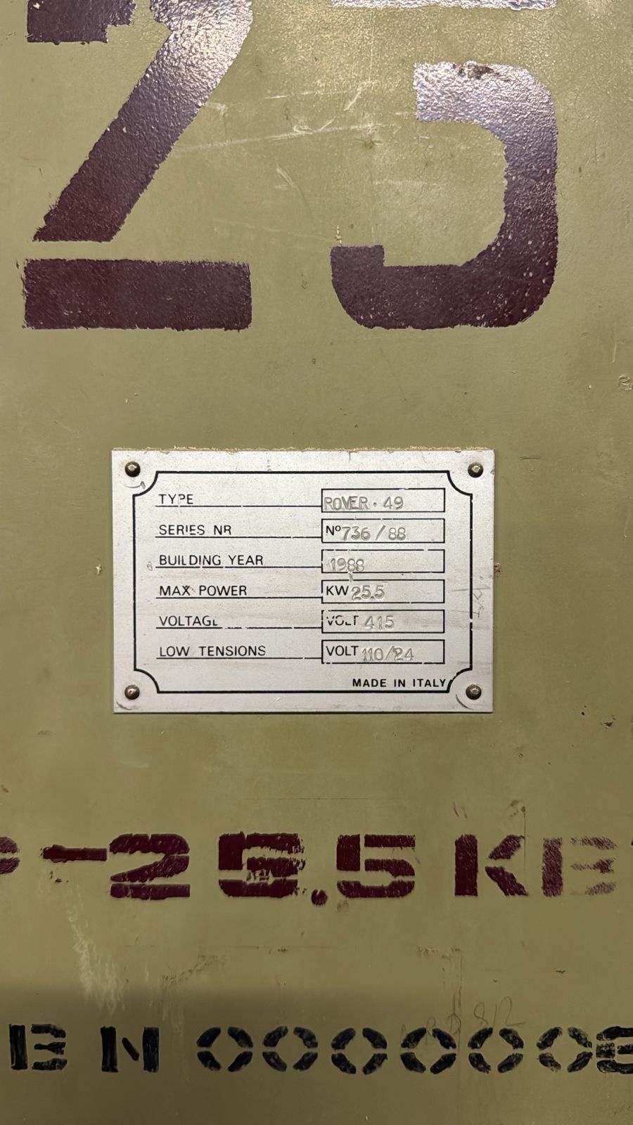

| Произодитель | Biesse |
| Страна | Италия |
| Год | 1988 |
