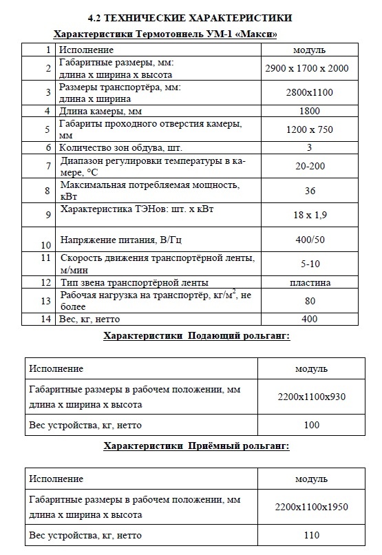

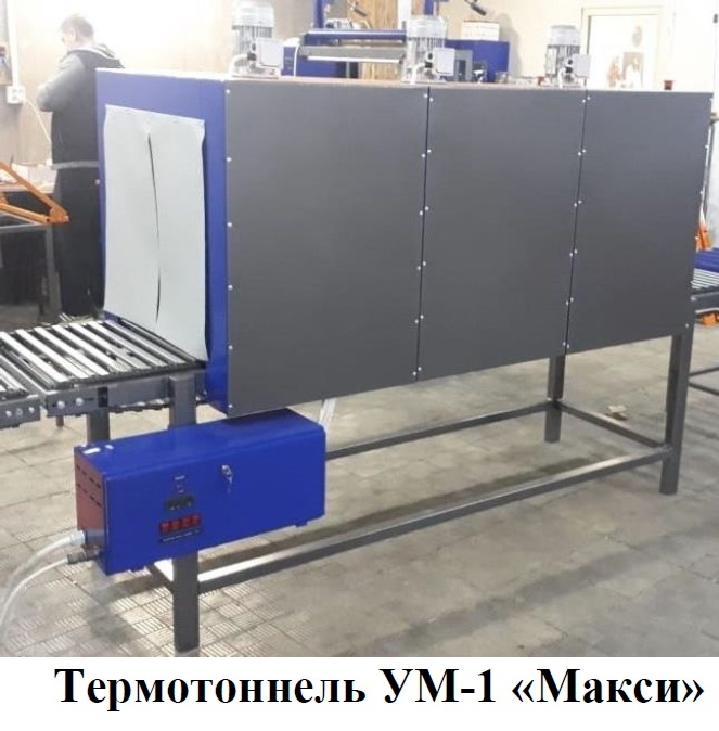

Термотоннель УМ-1 «Макси» предназначен для создания температурного коридора при упаковке различных видов изделий в термоусадочную плёнку.
Тип и характеристики упаковочного материала подбираются в каждом конкретном случае с учётом назначения упаковки, вида, размеров и количества продукции.
Устройство Термотоннель УМ-1 «Макси» представляет собой сборную металлическую конструкцию, включающую следующие элементы:
1. Рабочая камера;
2. Электродвигатели вентиляторов обдува рабочей камеры;
3. Транспортёр с приводом от мотор-редуктора;
4. Прикаточные ролики;
5. Блок управления.

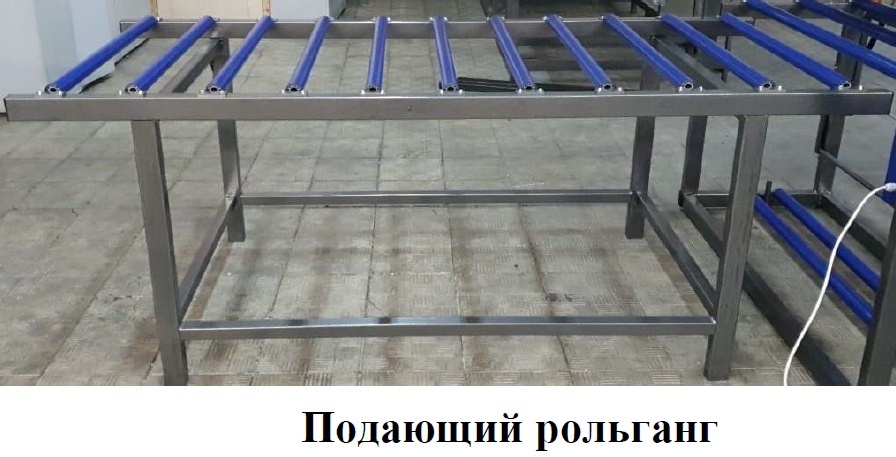

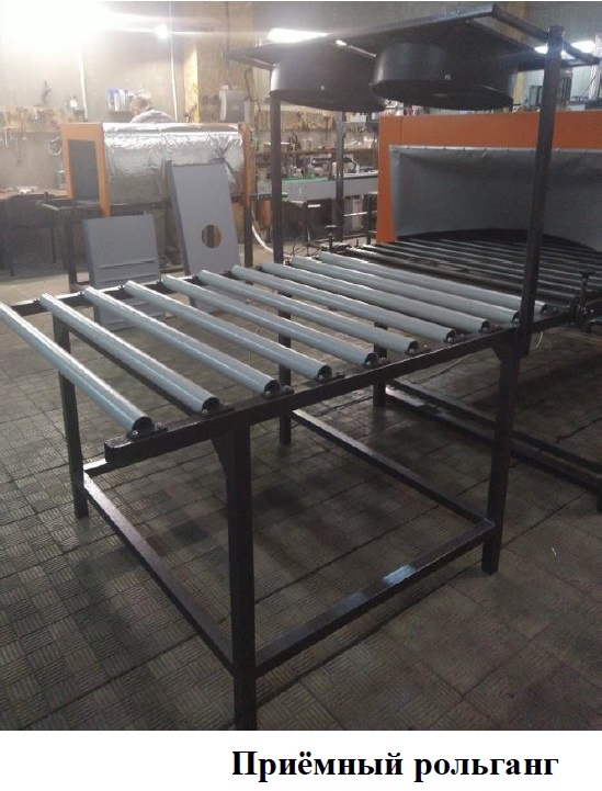

Модули Подающий и Приёмный рольганг представляют собой сборную металлическую конструкцию, состоящую из несущей рамы и закрепленных на ней роликов. На приёмном рольганге установлены вентиляторы охлаждения готовой продукции.
