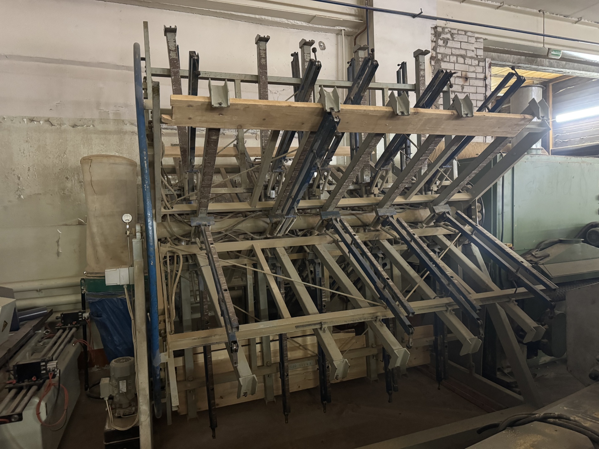

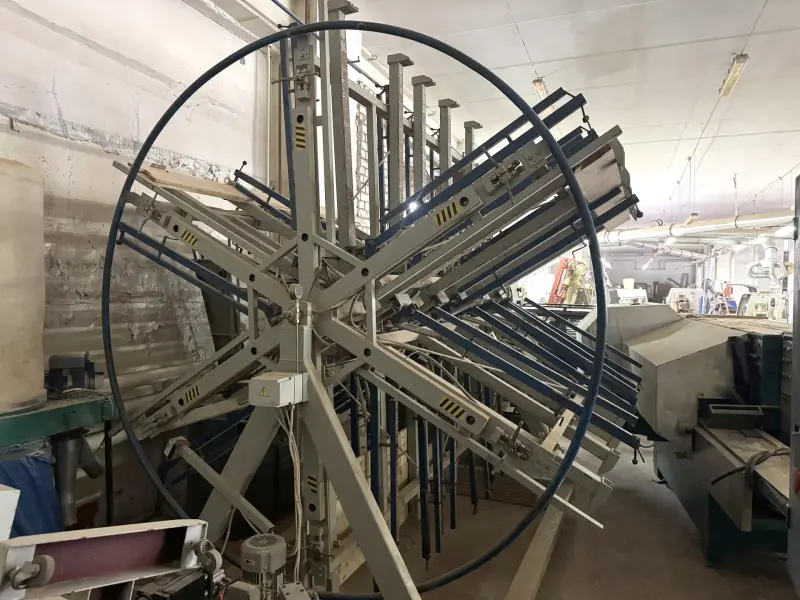

Шестипролётный пресс для склейки мебельного щита размером до 2500 х 1050 мм.

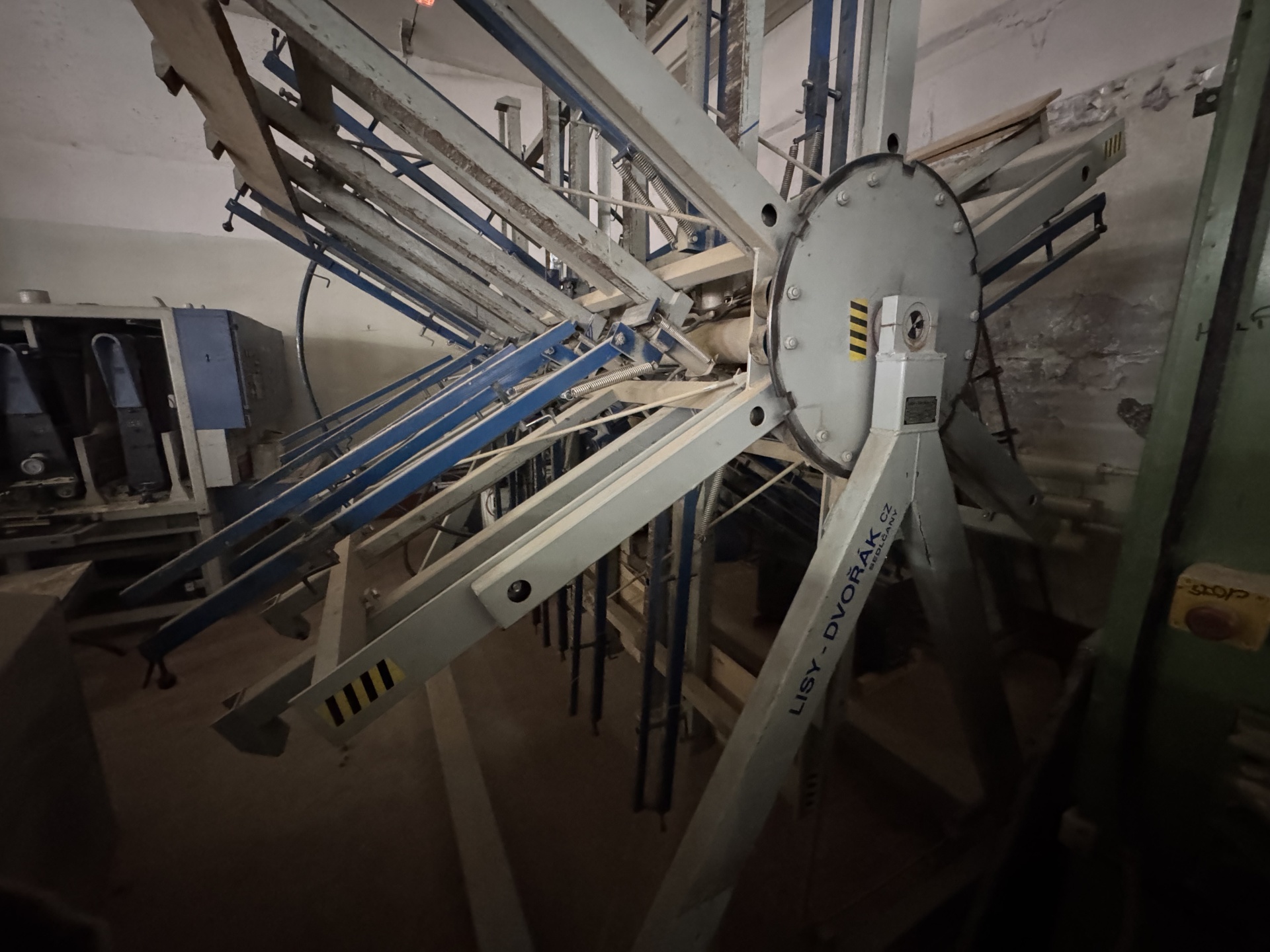

Оборудование в хорошем рабочем состоянии. Пресс предназначен для склеивания щитов из ламелей (в работе использовалась сосна). На станке изготавливались щиты из предварительно подготовленных ламелей сосны.
Оборудование отличается удобством и высокой производительностью благодаря шести рабочим столам: пока на шестом столе выполняется склейка, первый уже готов к выгрузке. Такой цикличный процесс значительно ускоряет производство и повышает эффективность работы.

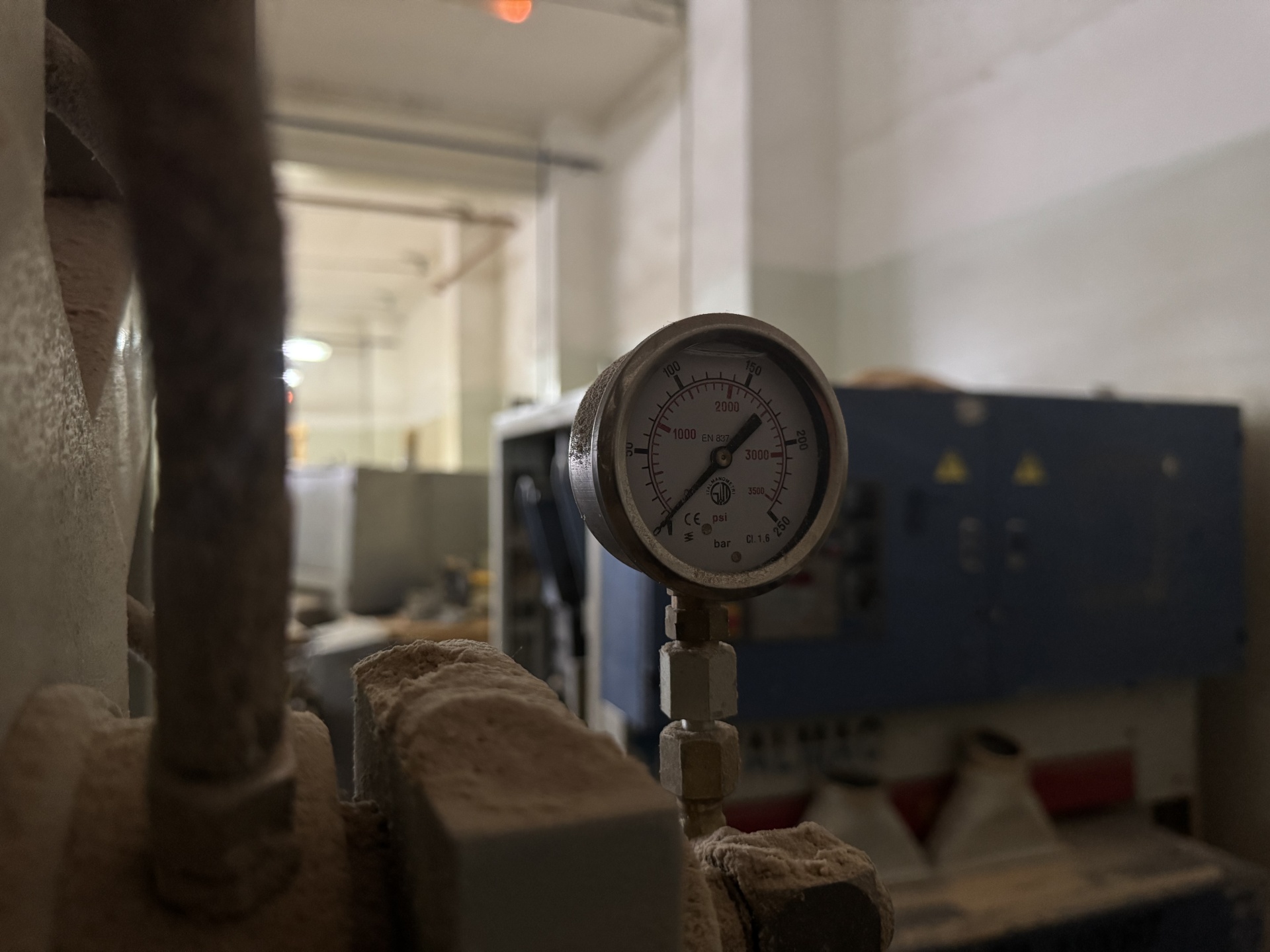

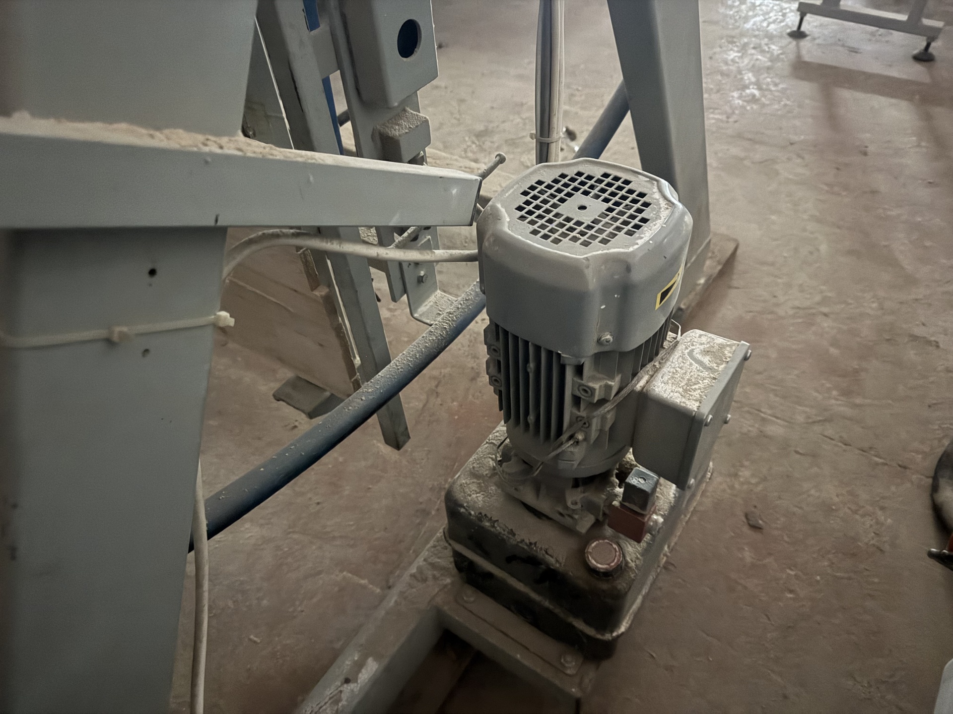

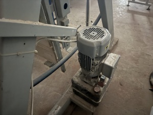

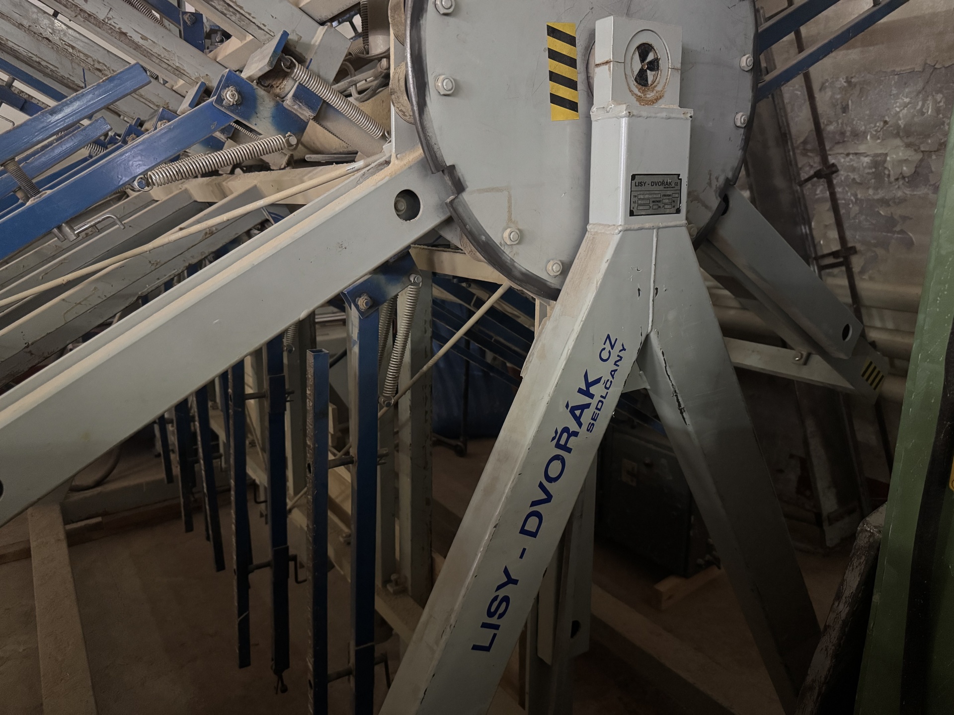

Конструкция сварная, с жёсткой неподвижной рамой. Звёздчатый ротор на 6 столов установлен на подшипниках. Каждый стол оснащён регулируемыми прижимными устройствами с верхней зажимной балкой. Источник давления — электрогидравлический насос. Гидравлическая система позволяет делить рабочий стол на 2 или 3 независимые зоны с помощью центральных шаровых клапанов. Дополнительно каждый цилиндр может иметь собственный запорный клапан, что даёт возможность гибко настраивать рабочие зоны под разные задачи. Вращение ротора — вручную (маховиком с фиксацией педалью) или автоматически через электроредуктор. Качественное европейское оборудование по разумной цене.

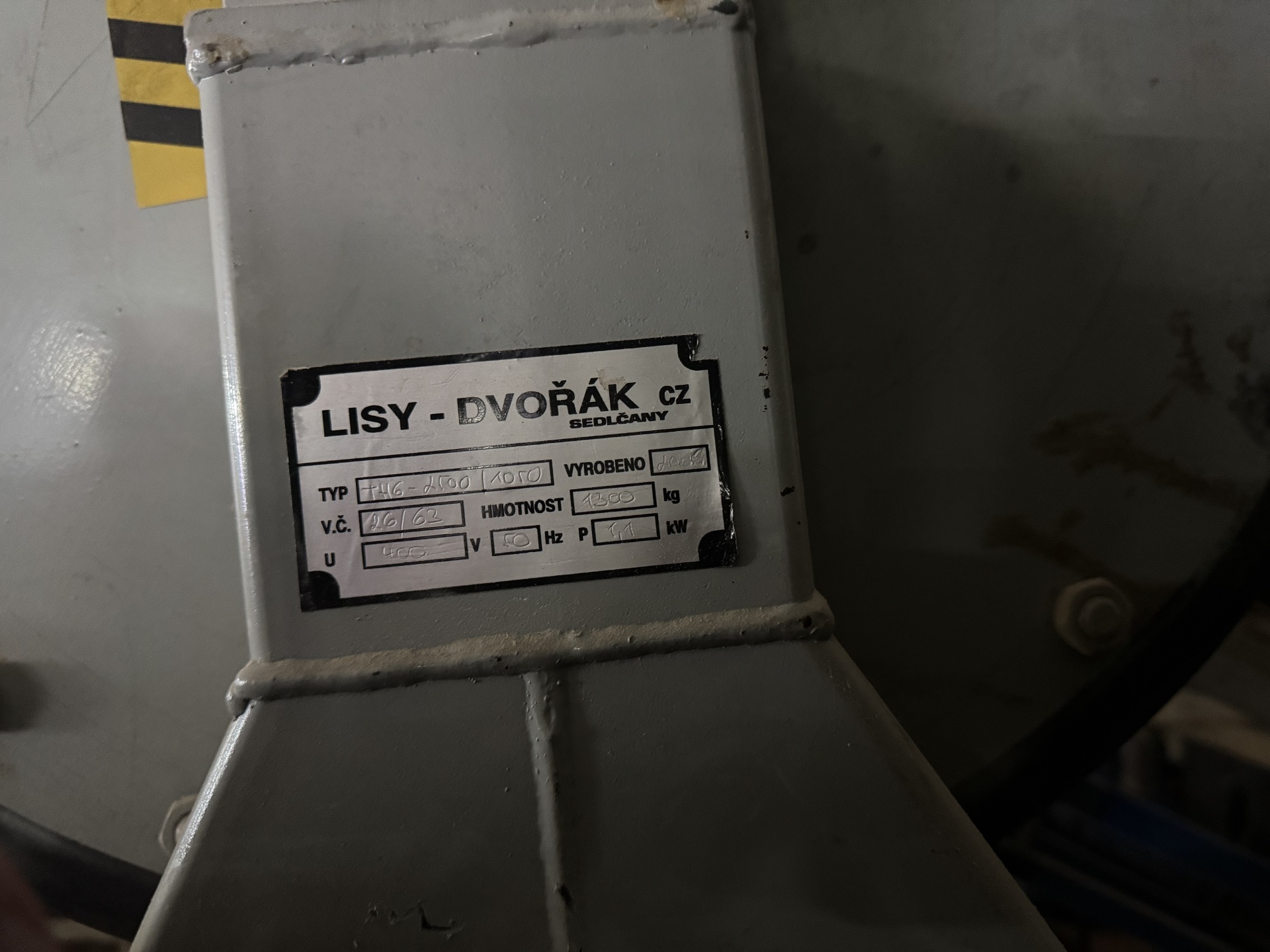

ПроизводительLISY - DVOŘÁK
СтранаЧехия
Год2008
