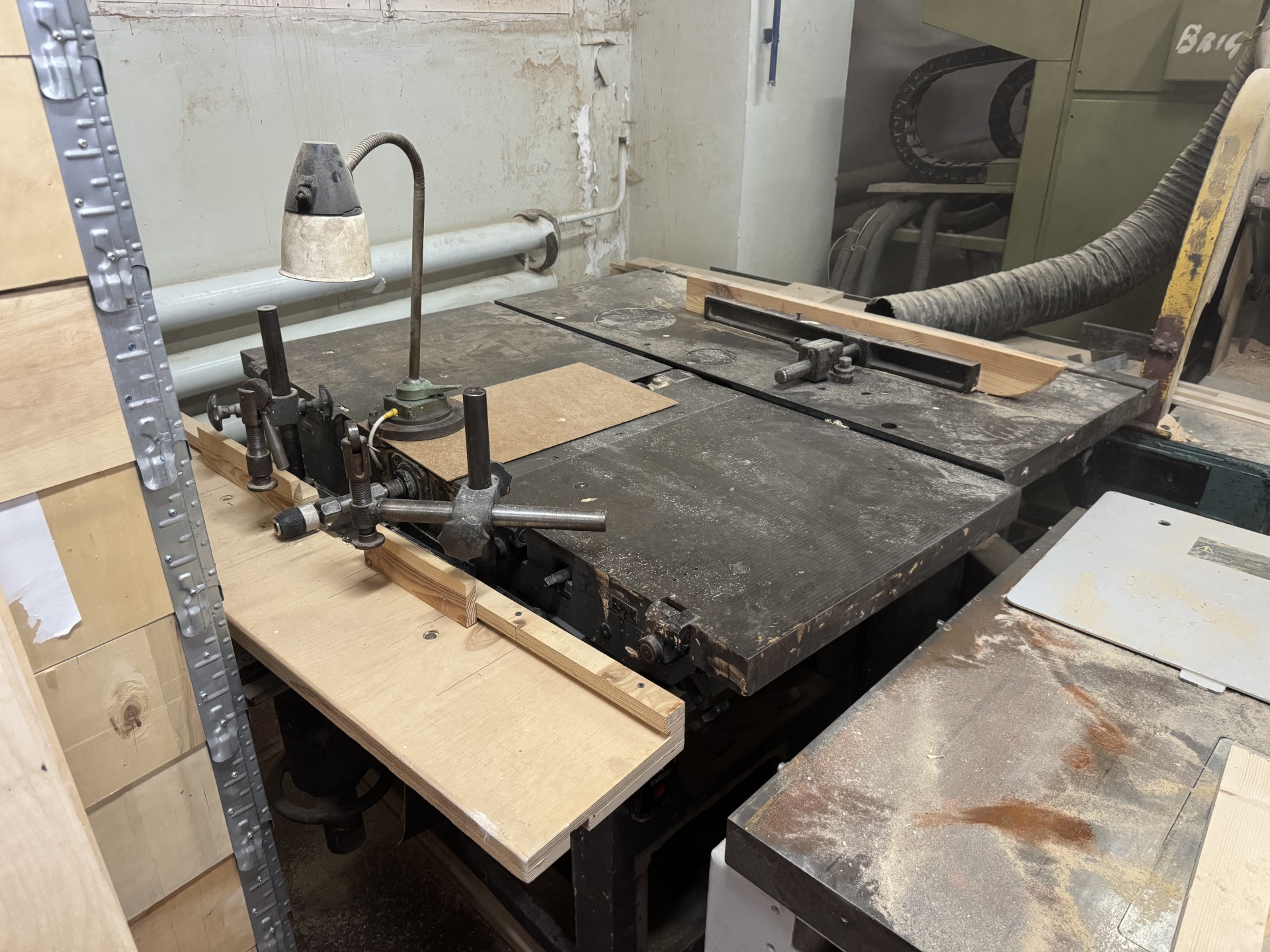

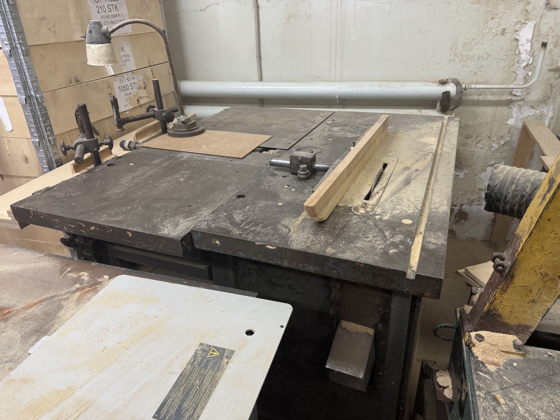

Назначение Применяется в частных столярных мастерских, предприятиях малой и средней мощности по изготовлению изделий из массива древесины, мебели, окон и дверей. Предназначен для комплексной...
Станкофф.RUУникальный и мощный станок предназначен для выполнения продольного и поперечного пиления, распиловки под углом, торцовки, строгания и рейсмусования, проходного фрезерования, сверления-пазования, нарезки шипов и заточки фуговальных ножей. Состоит из двух модулей (станин): пильно-фрезерный модуль и фуговально-рейсмусный–сверлильный-пазовально-заточной модуль. Станок имеет составную виброустойчивую станину коробчатой формы. Пильный стол имеет неподвижное крепление. Сверлильно-пазовальный стол откидывается и имеет фиксатор. Столы для фугования имеют коробчатую форму. Данные фуговальные столы установлены на кронштейнах станины и размещаются над ножевым валом. При выполнении операции рейсмусования столы откидывают, а в рабочем положении фиксируют с помощью эксцентриковыми зажимами. Для настройки станка на требуемую глубину фугования просто изменяют высоту переднего стола. На станине в шарикоподшипниковых опорах размещается ножевой вал. При помощи винтов и клиньев в корпусе закреплены 2 ножа, которые позволяют достаточно легко и плавно отрегулировать высоту ножей. В одном из концов ножевого вала имеется коническое отверстие для установки патрона, с помощью которого крепятся фреза или сверло. Станок в хорошем и рабочем состоянии!
Наш каталог - от собственника, без комиссий, реальные фото, честное состояние. →
Технические характеристики
| Пиление: Макс. толщина заготовки, мм | 80 |
| Пиление: Макс. диаметр пилы, мм | 360 |
| Пиление: частота вращения пилы, об/мин | 4500 |
| Фрезерование: частота вращения шпинделя, об/мин | 3000/6000 |
| Фрезерование: вертикальное перемещение шпинделя, мм | 0-110 |
| Сверление-пазование: Макс. диаметр сверла Ø, мм | 16 |
| Сверление-пазование: Макс. диаметр фрезы Ø, мм | 40 |
| Сверление-пазование: Макс. глубина сверления, мм | 180 |
| Сверление-пазование: Макс. длина паза, мм | 200 |
| Сверление-пазование: частота вращения сверла или фрезы, об/мин | 4500 |
| Фугование: Макс. ширина заготовки, мм | 400 |
| Фугование: Мин. тощина заготовки, мм | 10 |
| Фугование: частота вращения ножевого вала, об/мин | 4500 |
| Рейсмусование: Макс. ширина заготовки, мм | 400 |
| Рейсмусование: Мин. длина заготовки, мм | 350 |
| Рейсмусование: Мин. / Макс. тощина заготовки, мм | 10 / 130 |
| Мощность, кВт | 13 |
| Габариты ДxШxВ, мм | 1650x1850x950 |
| Масса, кг | 1250 |

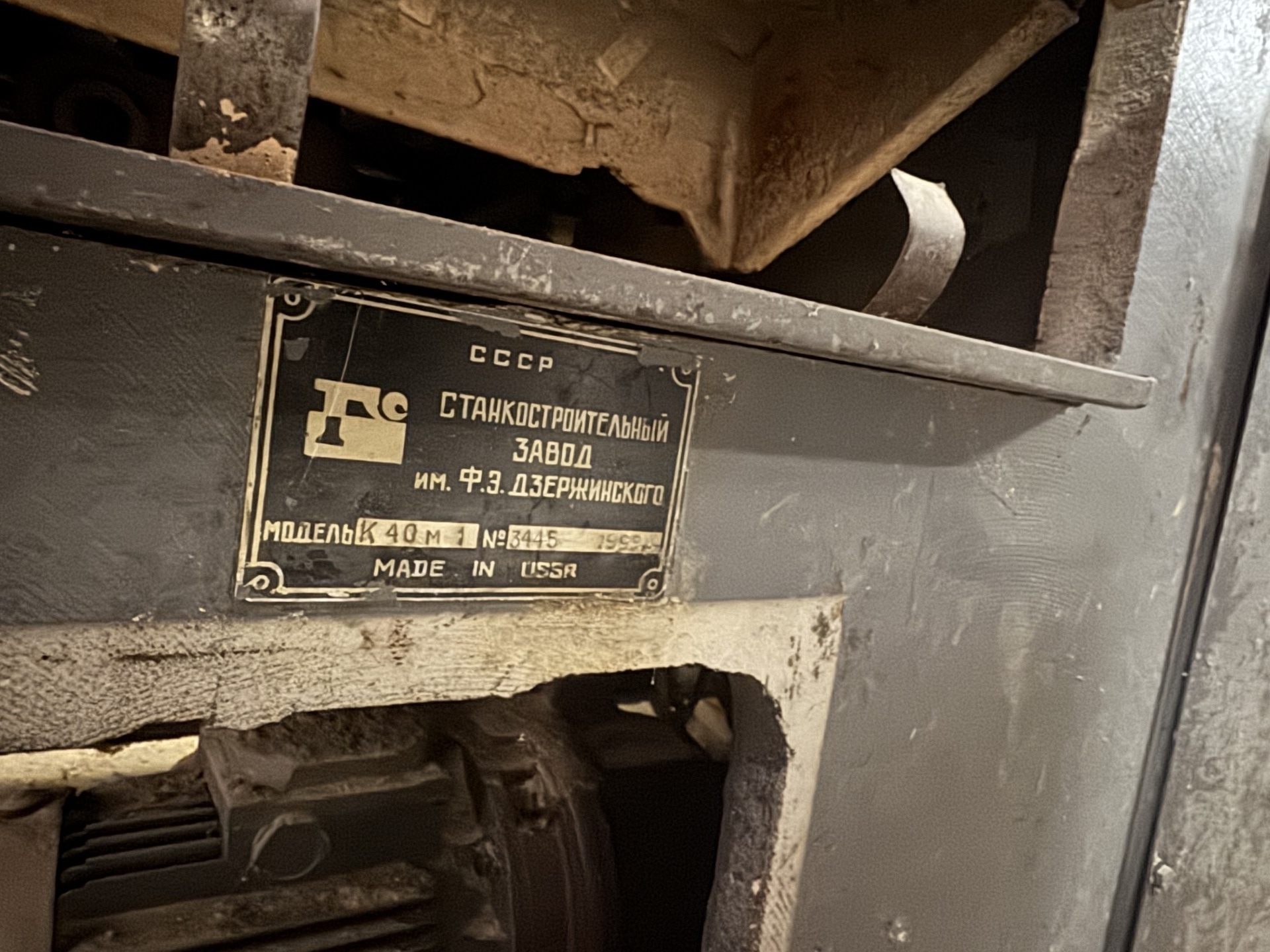

| Производитель | Завод им. Ф.Э. Дзержинского |
| Страна | Россия |
| Год | 1999 |
