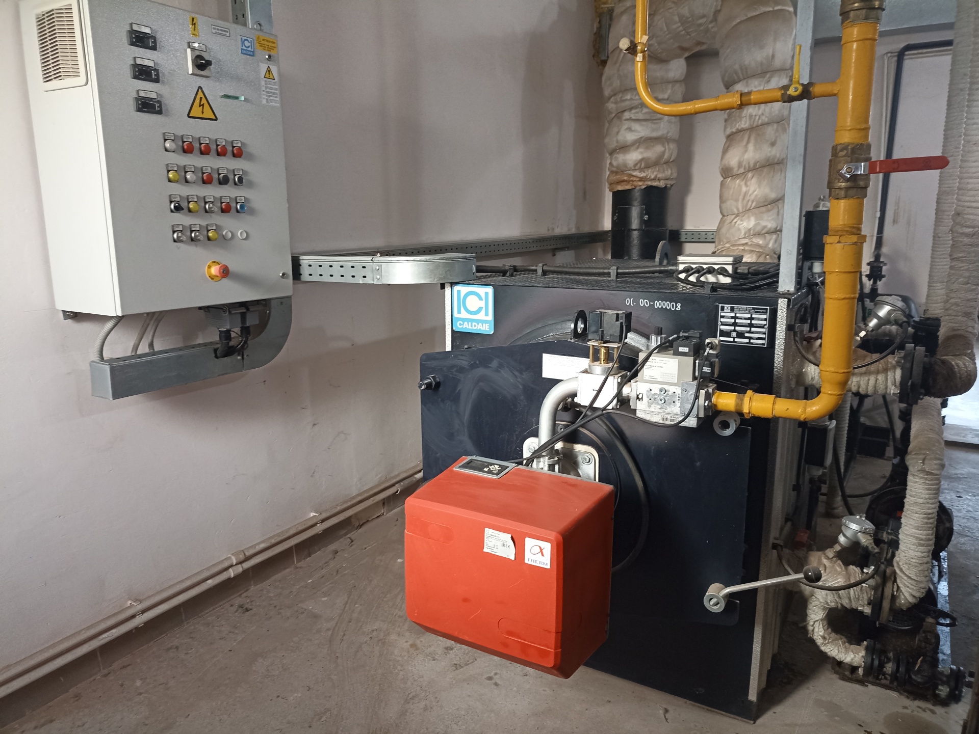

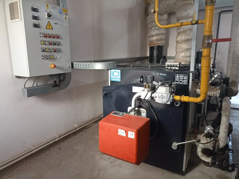

котельная на генераторе на диатермическом масле ICI Caldaie (Италия) модель ОРХ-200 в комплекте с горелкой NG 350M.PR.SBY.1.32 и бойлером.Мощность котла 233 кВт., мощность горелки 270 кВт.Котлы...
ООО "Ликом" продажа котла в отличном состоянии,
эксплуатация на технологической линии с 2016-2025г
(3года 2016-2019 пусконаладочные работы линии).

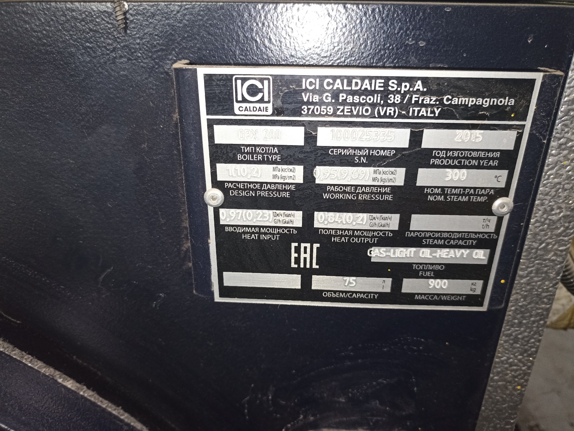

Технические данные котла на диатермическом масле ОРХ 200 (Италия)
Полезная мощность - 233 кВт
Мощность топки - 270 кВт
КПД - 86,3%
Расход газа макс G20 - 28,55м3/ч
Расход дымовых газов - 425 кг/ч
Температура дымовых газов - 313 С
Максимальная рабочая температура - 300 С
Теплоноситель - Диатермическое масло
Номинальное напряжение - 3/N-400 И
Год выпуска - 2015г
Комплектация котла:

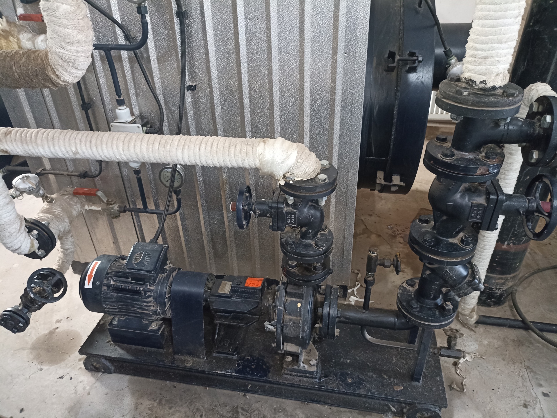

Циркуляционный насос
Арматура, фильтр, термостаты, термометры, монометры
Расширительный бак

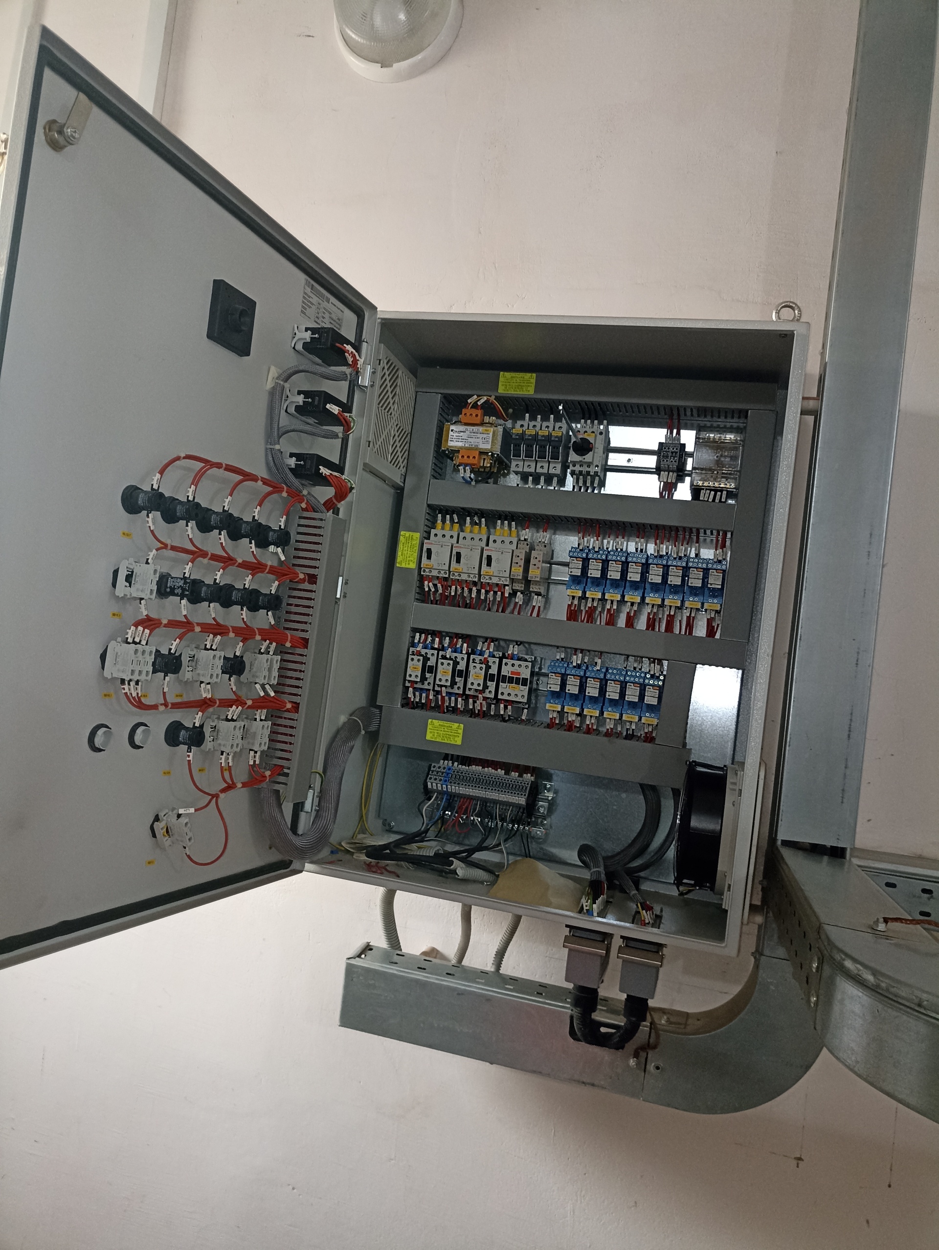

Пульт управления котлом
Горелка газовая с пультом управления
Модель - FBR GAS X5/MCE-EL (модуляция)
Топливо - Природный газ
Цена без НДС, оплата безналичный расчет.
