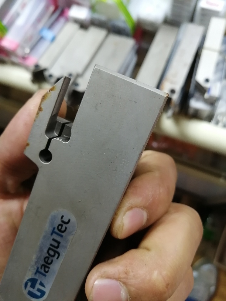

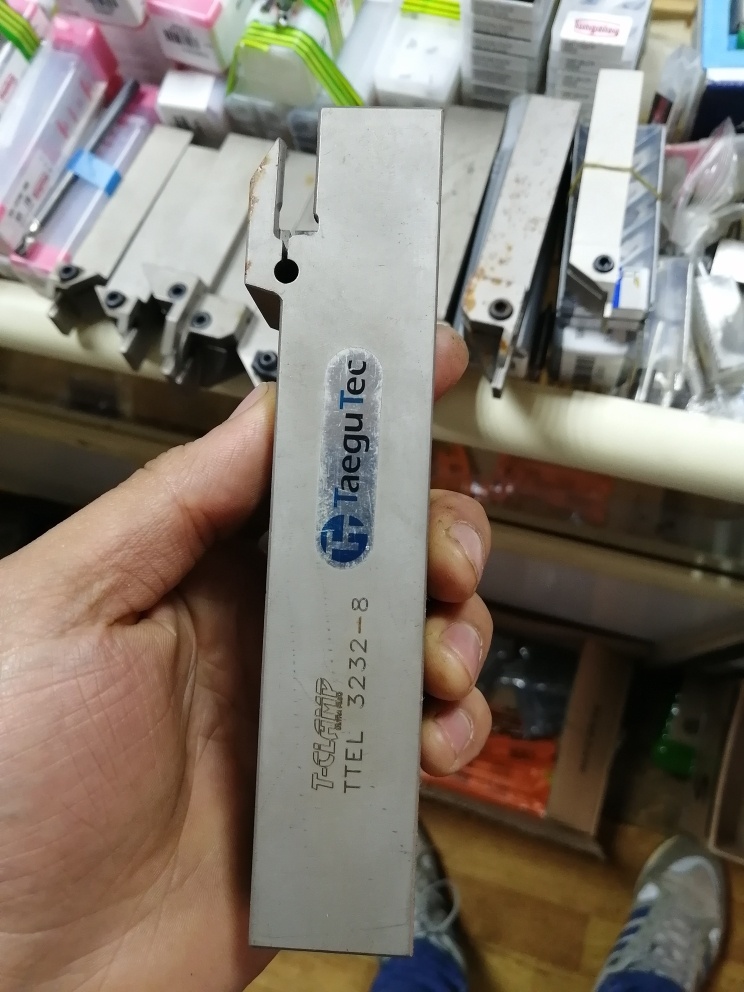

Характеристики державок серии T-CLAMP (например, самой популярной модели TTER/L 2525-8 или 3232-8) под пластину TDC 8 определяются их назначением для тяжелых отрезных и канавочных работ.
Основные технические параметры:
Тип крепления: Прижимная система серии T-Clamp. Пластина фиксируется в гнезде за счет упругости верхней части прижима (Self-Clamping) или с помощью прижимного болта (в зависимости от конкретной модификации).
Это обеспечивает быструю смену кромок.
Посадочное место (Seat Size): 8. Это ключевой параметр, означающий, что державка спроектирована строго под пластины шириной 8,0 мм (TDC 8, TDJ 8 и др.).
Размеры сечения (хвостовик):
Наиболее распространены: 25х25 мм и 32х32 мм.
Длина державки: обычно 150 мм (для сечения 2525) или 170 мм (для 3232).
Максимальная глубина резания (T-max):
Для стандартных державок TTER она составляет до 20–25 мм.
Если используется лезвие (Blade) типа TGB 32-8, глубина отрезки может достигать 80–100 мм (в зависимости от диаметра заготовки).
Материал: Высокопрочная инструментальная сталь с антикоррозийным покрытием (обычно черное оксидирование) для поглощения вибраций при работе на больших вылетах.
Ключевые особенности конструкции:
Жесткость: Державки под 8-ю пластину имеют усиленное «тело» под посадочным гнездом, чтобы выдерживать значительные усилия резания при обработке широких канавок.
Отвод стружки: Конструкция головки оптимизирована так, чтобы стружка, формируемая пластиной TDC 8, беспрепятственно выходила из зоны реза, не повреждая державку.
Направление резания: Бывают правые (TTER) и левые (TTEL). Для большинства стандартных токарных станков используется правое исполнение (R).
