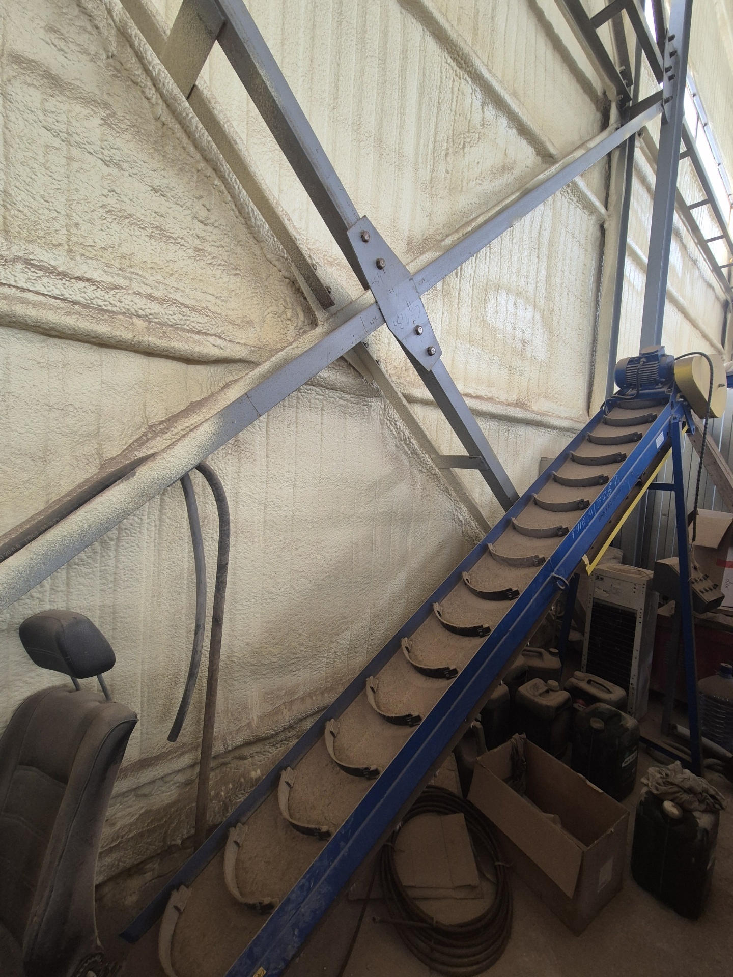

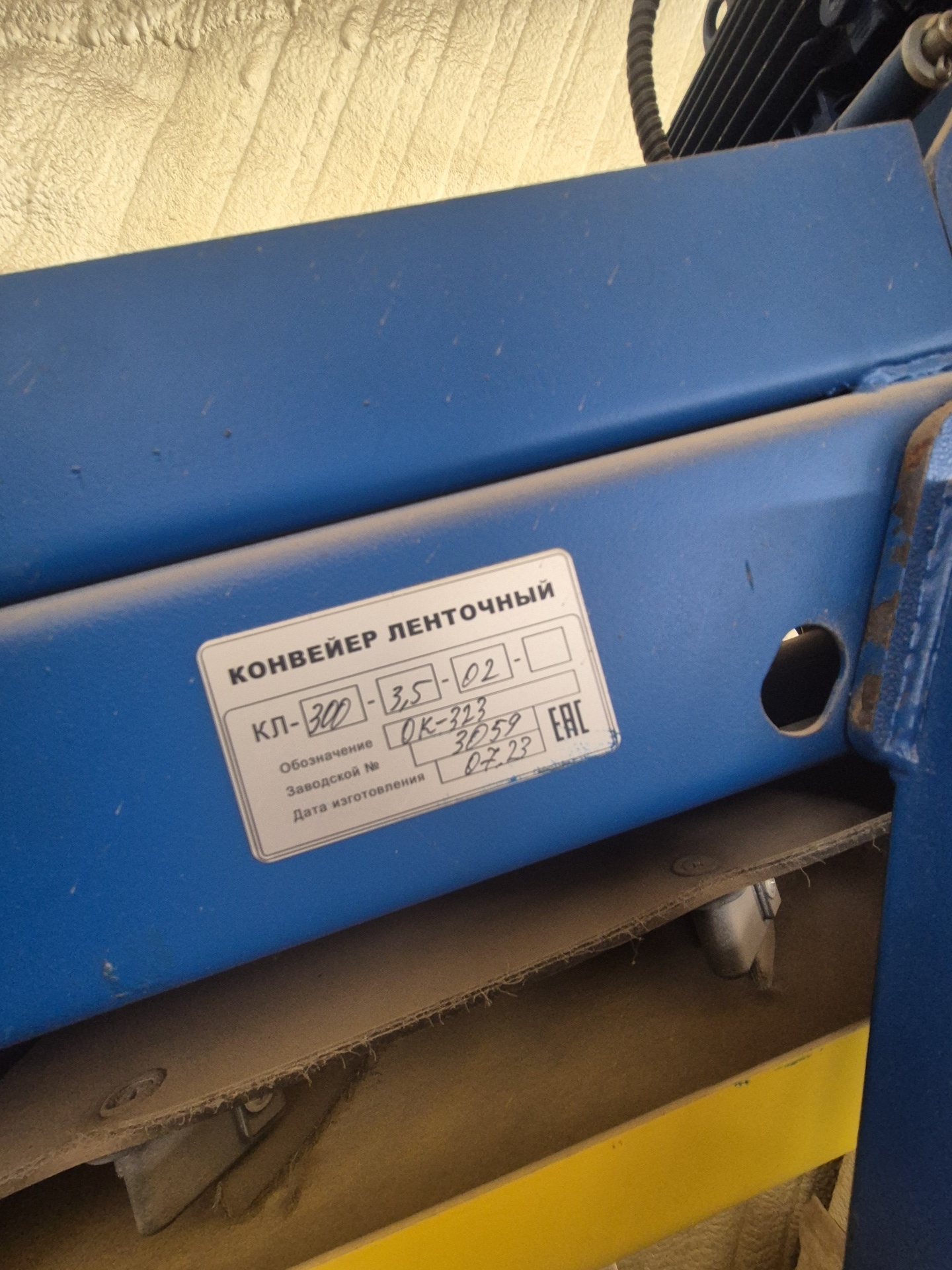

    Основные характеристики конвейера КЛ‑300‑3,5
    1. Производительность:
      18 м³/ч.
    2. Геометрические параметры:
      • длина конвейера: 3500 мм;
      • общая длина (с учётом конструкции): 3750 мм;
      • ширина ленты: 300 мм;
      • высота в транспортном положении: 590 мм;
      • ширина конвейера: 500 мм.
    3. Параметры движения:
      • скорость ленты: 0,83 м/с;
      • частота вращения ведущего барабана: 134 об/мин;
      • частота вращения электродвигателя: 950 об/мин.
    4. Угол наклона:
      45∘ (крутонаклонный транспортер).
    5. Мощность и питание:
      • номинальная мощность электродвигателя: 1,1 кВт;
      • напряжение питания: 220 В, 50 Гц (магнитный пускатель ПМ12‑010270).
    6. Масса:
      110 кг (базовая комплектация), до 150 кг в максимальной комплектации.
    7. Конструктивные особенности:
      • лента с лопатками (бесконечная);
      • барабаны с бочкообразной поверхностью для центрирования ленты;
      • нижние щитки для снижения просыпаний;
      • винтовый механизм регулировки натяжения ленты.
    8. Условия эксплуатации:
      • температурный диапазон: от −5∘C до +45∘C;
      • применение: в закрытых помещениях и на открытых площадках.
