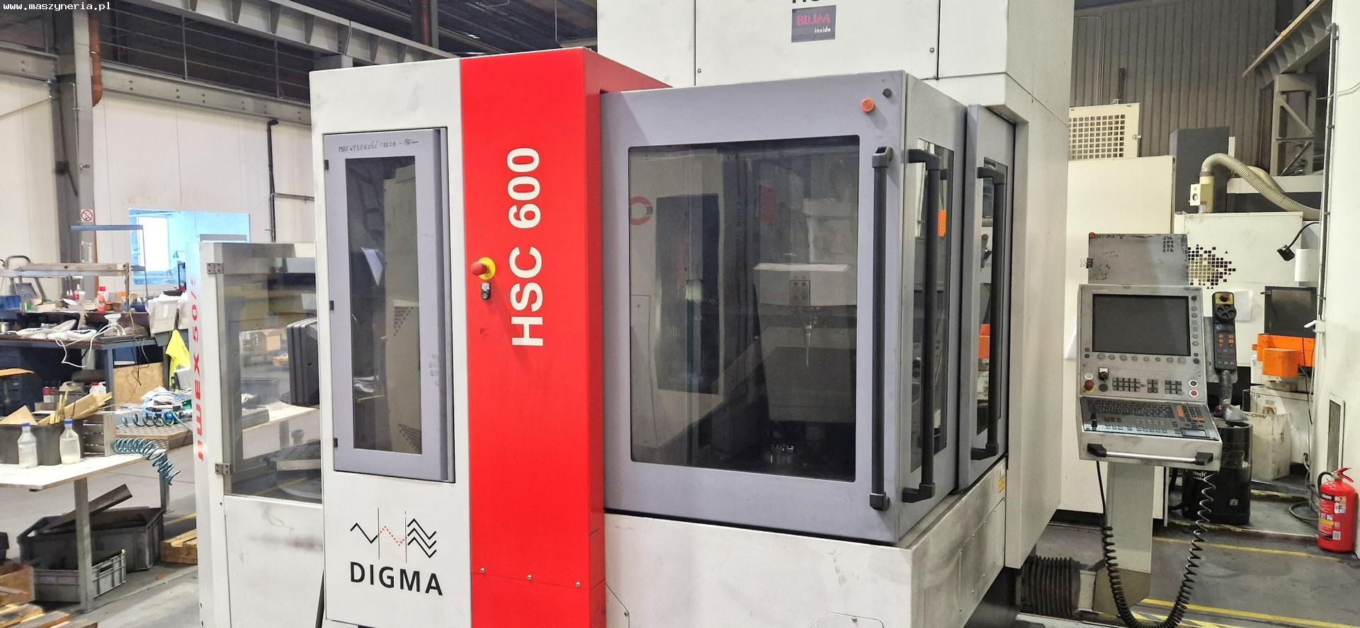

Фрезерный центр EXERON DIGMA HSC 600
Обновлено 10.06.2026 1012802

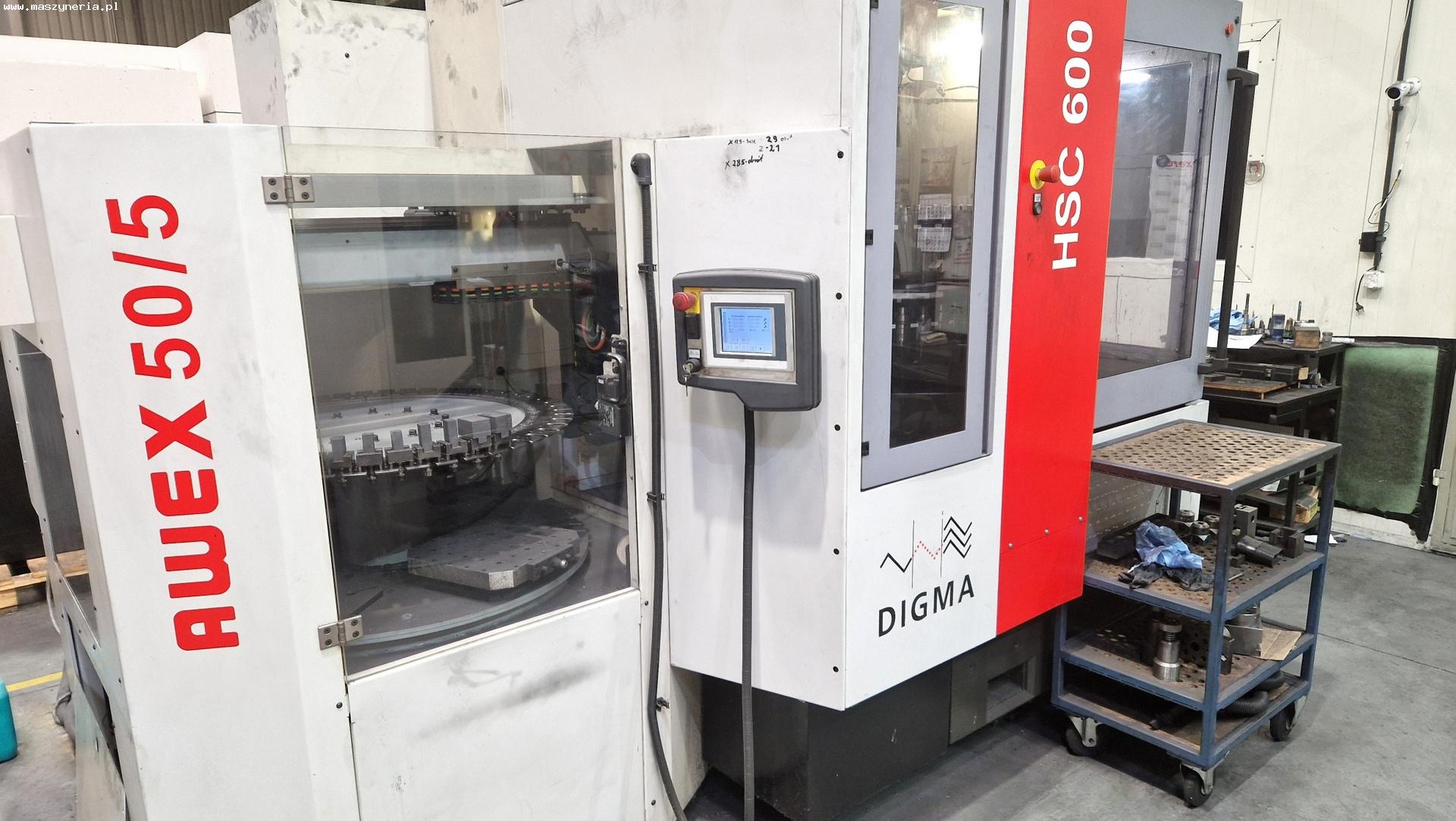

Фрезерный центр EXERON DIGMA HSC 600 был создан в 2010 году в Германии компанией Exeron GmbH.

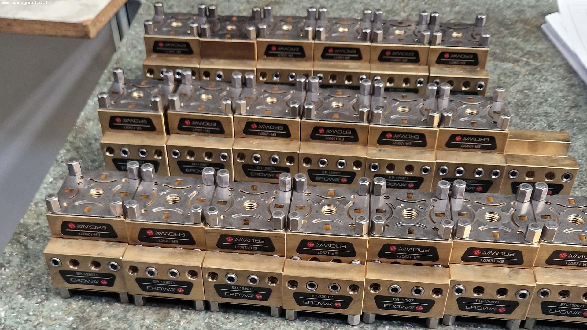

Оснащение фрезерного станка с ЧПУ EXERON

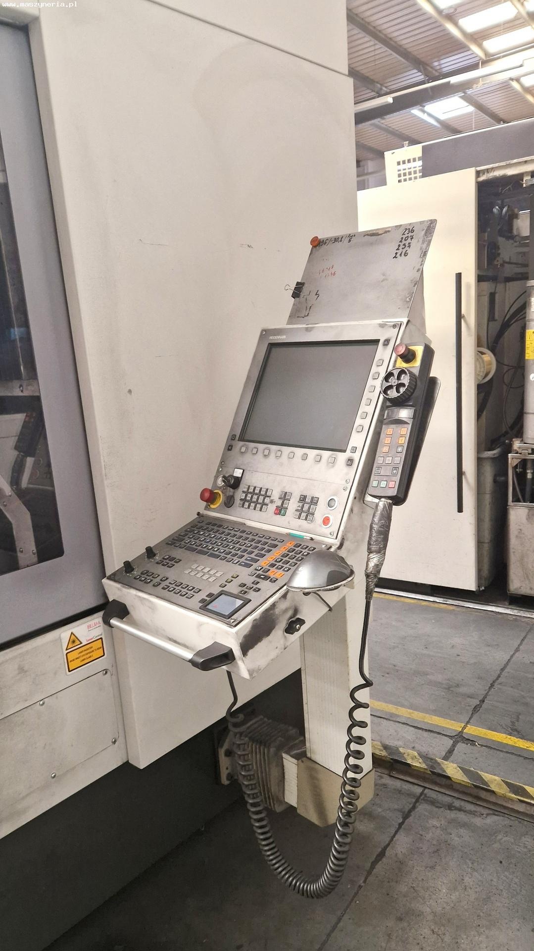

  1. управление ЧПУ: HEIDENHAIN iTNC 530
  2. программное обеспечение: DIGMA Job Management System

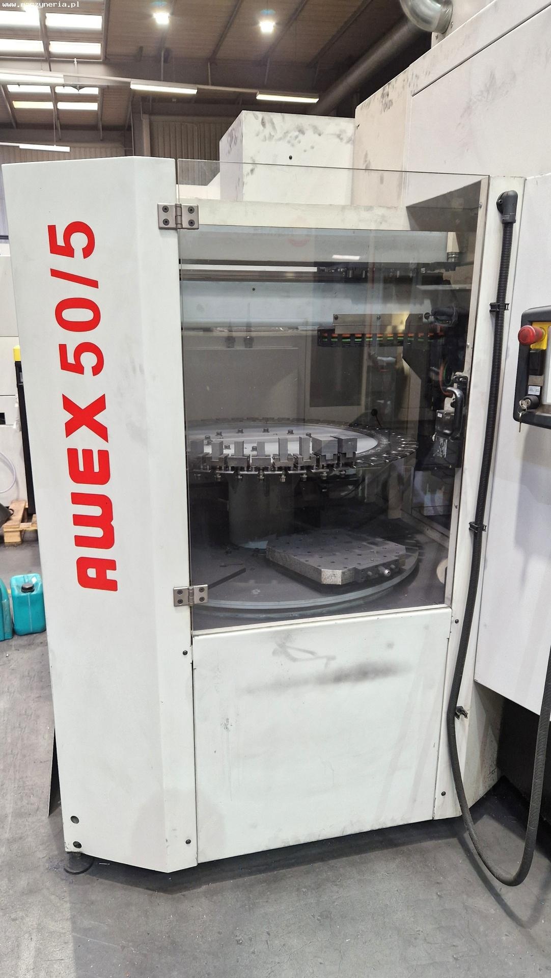

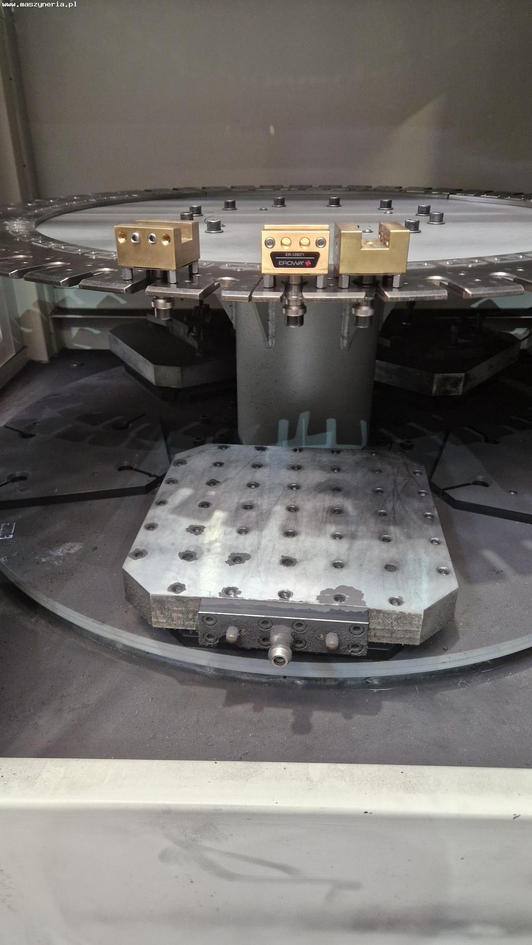

  3. автоматическая система смены заготовок (электродов) и паллет AWEX 50/5
— количество электродов: 50
— максимальный диаметр электрода: 140 мм
— максимальный диаметр электрода при 25 электродах: 115 мм
— максимальный диаметр электрода при 50 электродах: 55 мм
— общий вес всех электродов: 150 кг

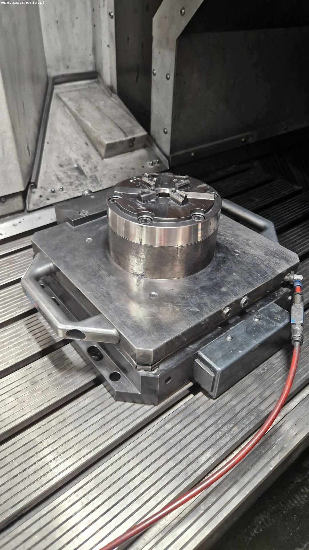

— количество поддонов: 5
— максимальные размеры изделий, устанавливаемых на поддоне (Д х Ш х В): 320 х 320 х 190 мм
— максимальный вес изделий, установленных на поддоне: 240 кг

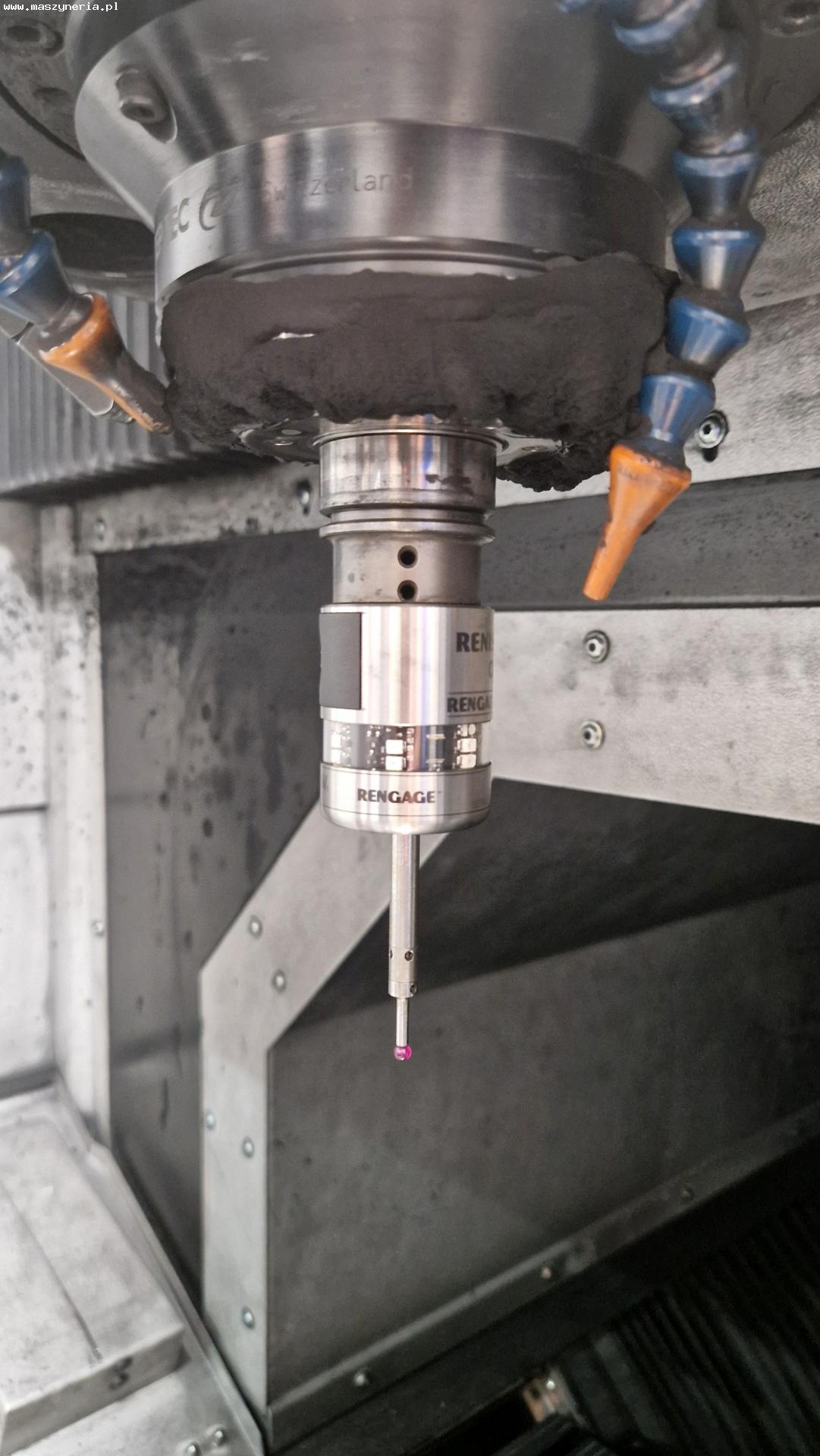

  1. датчик для измерения заготовок: RENISHAW OMP 400
  2. измерительный щуп для инструмента: BLUM

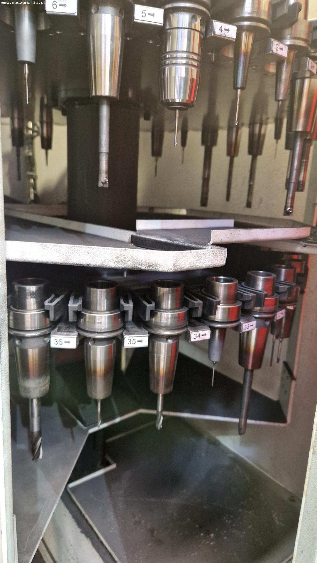

  3. 30-позиционный инструментальный магазин с двойным захватом
  4. автоматическая система зажима инструмента
  5. датчик длины, диаметра и контура инструмента
  6. прямая оптико-электрическая измерительная система по всем линейным осям
  7. держатель электродов: EROWA ITS 50
  8. держатель поддона: EROWA ER-015661

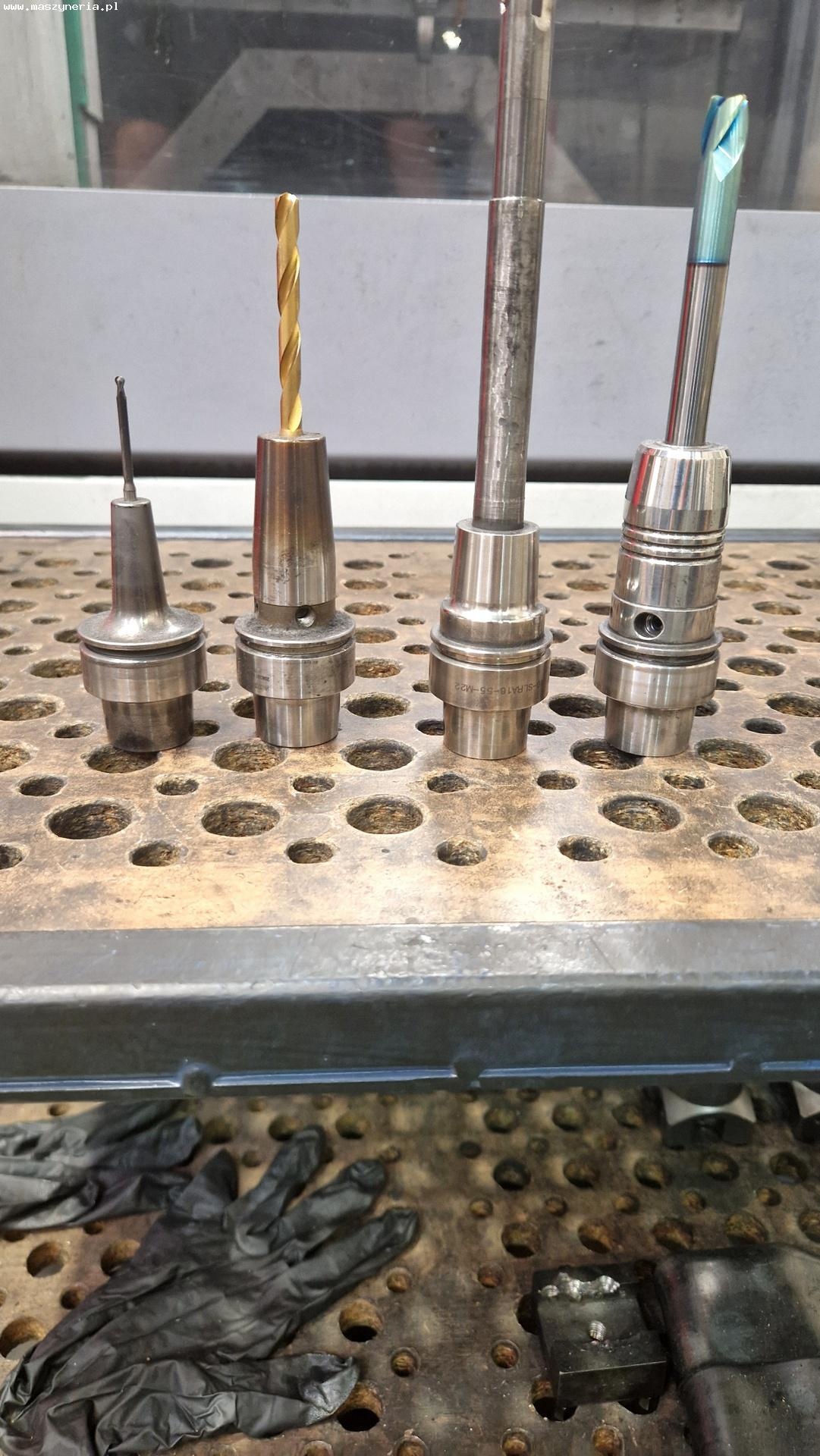

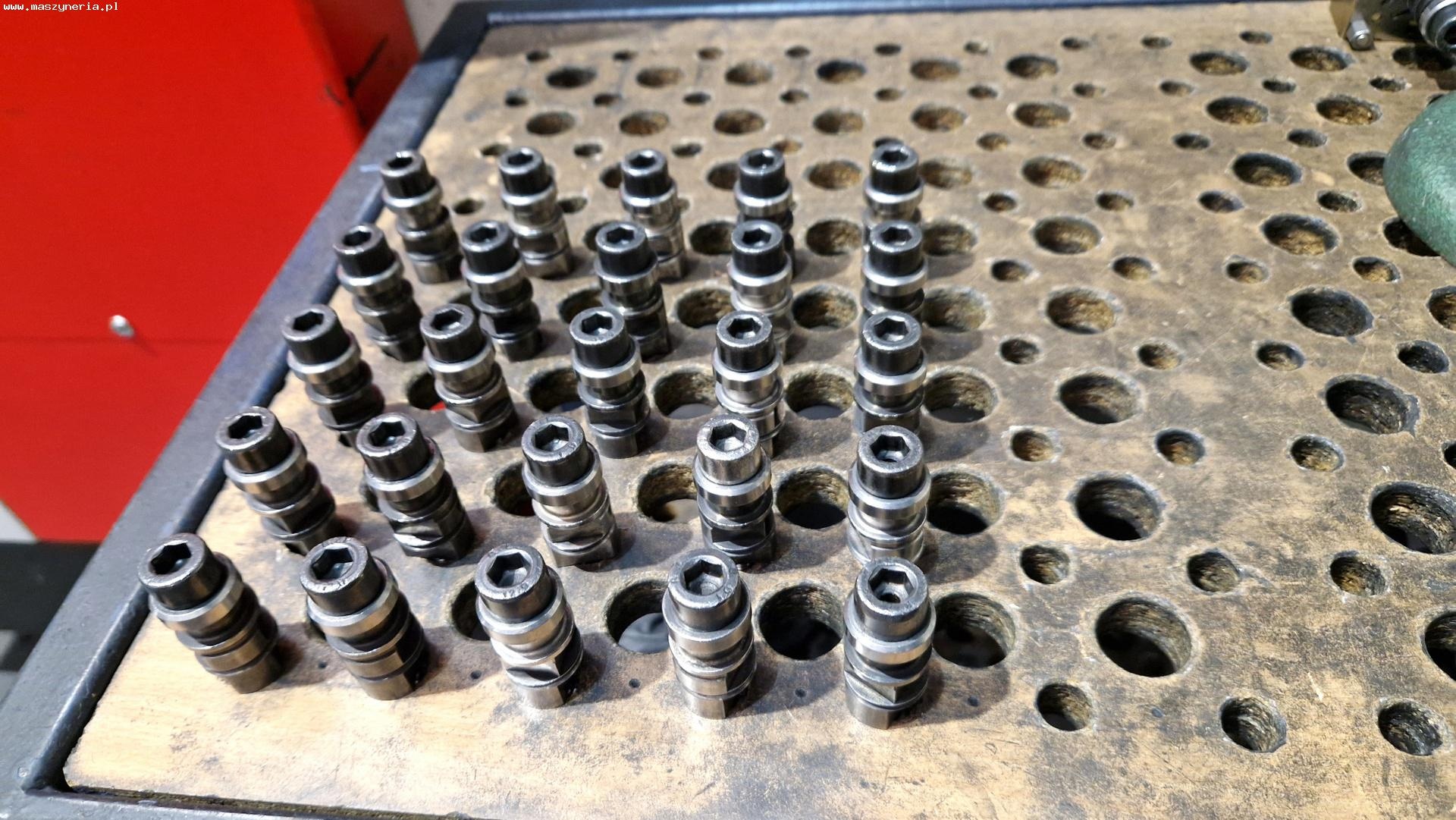

  9. термоусадочные держатели для фрез HSK 40-E (50 шт.)
  10. температурная компенсация
  11. компенсация оси Z

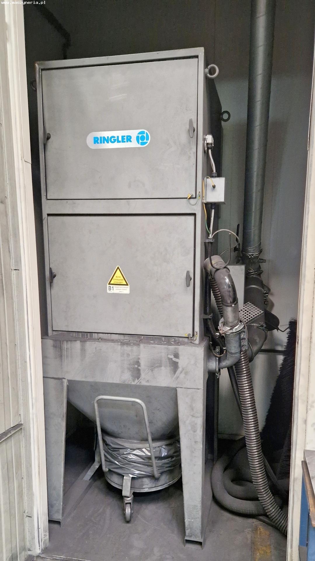

  12. устройство для извлечения графита: RINGLER
  13. система охлаждения шпинделя
  14. форсунка сжатого воздуха для охлаждения инструмента и сдува стружки
  15. система смазки масляным туманом с баком 3,6 л
  16. роликовые направляющие с защитой по всем линейным осям
  17. ручной контроллер с электронным колесиком
  18. освещение рабочей зоны
