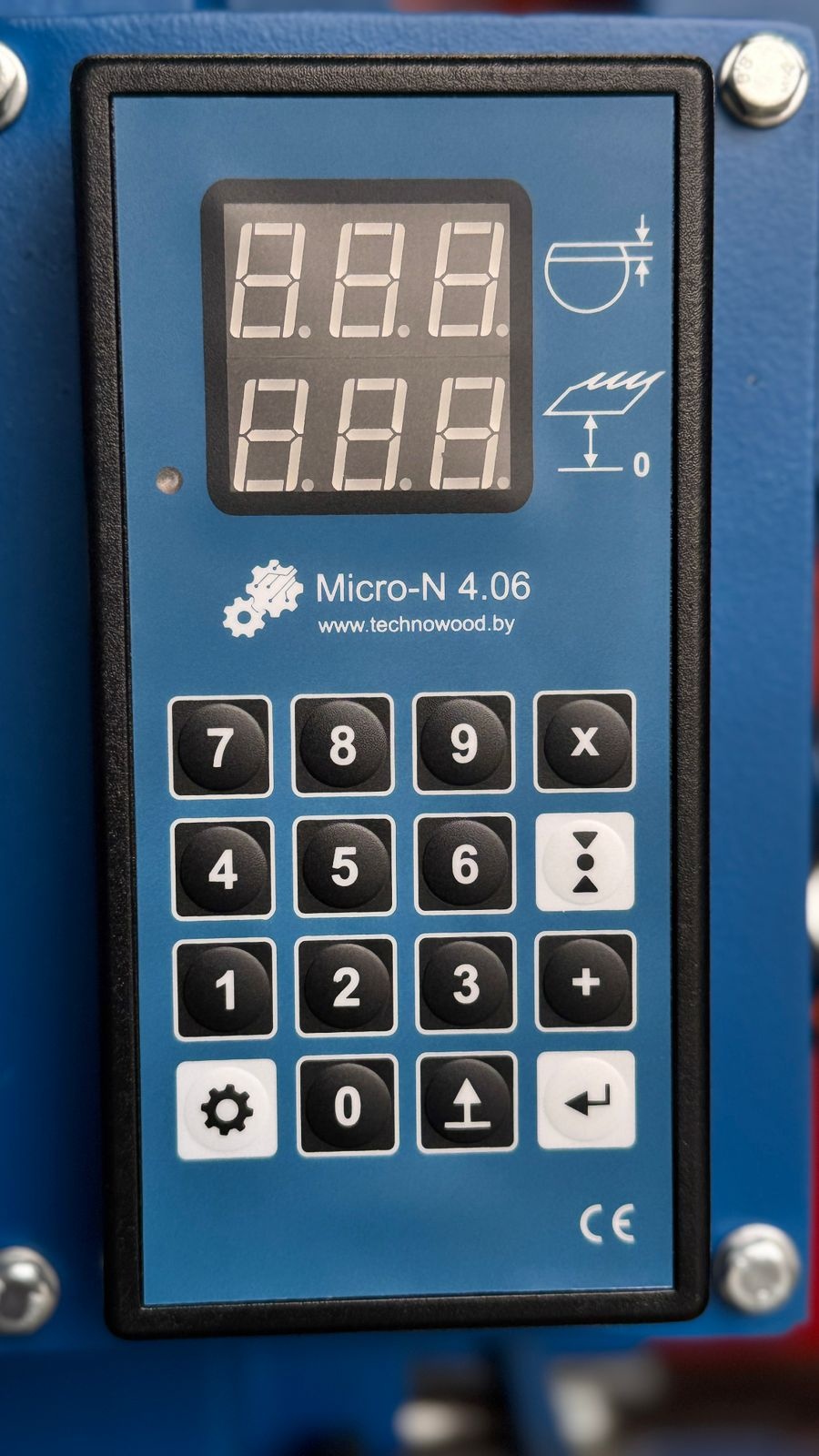

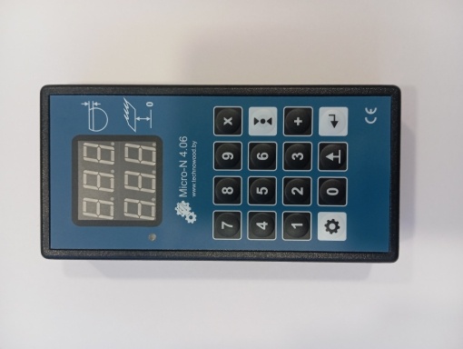

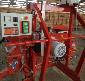

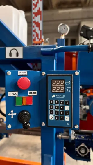

"Micron-4" предназночается для автоматизации технологического процесса распиловки, на горизонтальных ленточных пилорамах, горизонтальных дисковых пилорамах. С помощью "Micron-4" автоматизируются практически все технологические операции, по управлению механизмом подъема и опускания пилы, при распиловке:
- точная установка толщины доски, с учетом величины пропила;
- постоянный визуальный контроль высоты пилы (координата-размер, от "0" или "стола" до ленточной пилы) и возможность измерения заготовки (бревна);
- запоминание места последнего пропила;
- выполнение математических операций (сложение и умножение) и запоминание последовательностей (списков) толщин досок, для последующей распиловки, с учетом пропила;
- установка пилы, на заданную высоту или координату, с помощью алгоритма classicMove.
"Micron-4" увеличивает производительность, скорость и точность распиловки. Это достигается за счет:
- точной установки пилы, на требуемый размер;
- облегчения умственной работы, исключения ошибок вычислений оператора, при решении задачи по оптимизации распила необработанного бревна, ленточной или дисковой пилорамы, п выполнению математических операций (учет толщины пропила, сложение, вычитание и запоминание последовательности, распиливаемых досок);
- удобства визуального контроля;
- возможность совмещать операции: перемещения пилы и загрузки/выгрузки досок, и т.д.
ВАЖНО!!!
Особенностью "Micron-4" являетяс:
- алгоритм позиционирования пильного узла станка, с помощью пускателей (контакторов) classicMove;
- надежная защита сигналов: от сенсора устройства, к различного рода помехам;
- простота эксплуатации;
- надежность работы, проверенная годами;
- возможность легко найти место, для установки устройства;
- отсутствие необходимости кардинальной переработки электрической схемы, деревообрабатывающего станка.

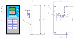

ТЕХНИЧЕСКИЕ ХАРАКТЕРИСТИКИ.
Напряжение питания - 100...250 VAC
Габаритные размеры - 180*130*50 мм
Напряжение катушек пускателя - 24...240 VAC
Диапазон рабочей температуры - -25...+55 С
Точность выставления размеров - +0,3...+0,9мм
Степень защиты корпуса - IP54
