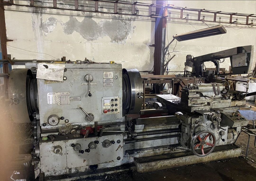

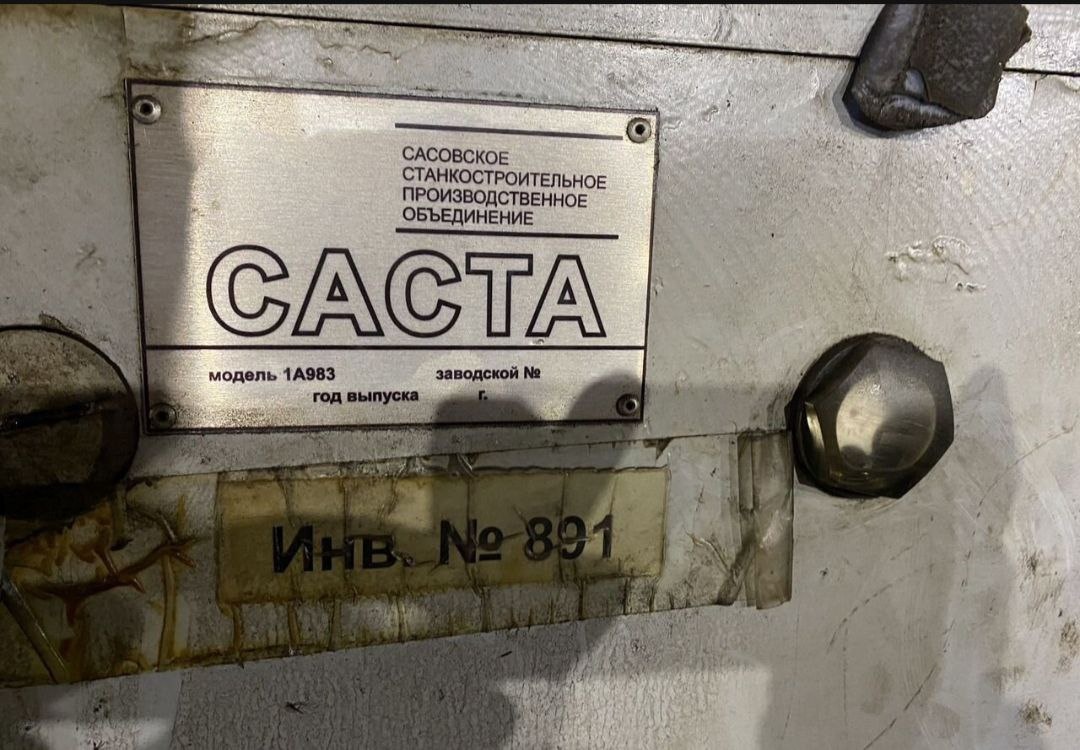

Продается трубонарезной аппарат 1А983 1989 года выпуска. Отличное решение для предприятий, занимающихся токарной обработкой труб, изготовлением резьбовых соединений и ремонтом трубной продукции.
✔️ Станок полностью рабочий, подключен, возможна демонстрация всех узлов и проверка в работе перед покупкой. Ремонт не требуется.
✔️ Документация в наличии.
✔️ Возможен показ в работе.
✔️ Форма оплаты — наличный расчет.
✔️ Поможем организовать отгрузку.
⚙️ Почему стоит обратить внимание именно на 1А983:
✔ Специализированный трубонарезной станок для обработки труб большого диаметра.
✔ Мощная промышленная конструкция весом более 9 тонн обеспечивает высокую точность и отсутствие вибраций.
✔ Широкий диапазон нарезаемых метрических и дюймовых резьб.
✔ Большой проход по диаметру позволяет работать с востребованными трубными заготовками.
✔ Надежная советская промышленная база с доступностью обслуживания и запасных частей.
✔ Возможность выполнения нескольких операций на одном оборудовании.
✔ Подходит как для серийного производства, так и для выполнения единичных заказов.
⚙️ На оборудовании выполняют:
• нарезание наружной и внутренней резьбы на трубах;
• токарную обработку трубных заготовок;
• изготовление резьбовых соединений;
• ремонт трубной продукции;
• изготовление переходников, муфт и специальных деталей;
• обработку крупногабаритных изделий.
✅ Технические характеристики
Страна производитель: Россия
Год выпуска: 1989
Наибольший условный диаметр обрабатываемой трубы — 299 мм
Наименьший условный диаметр обрабатываемой трубы — 73 мм
Наибольший диаметр изделия над станиной — 800 мм
Наибольший диаметр изделия над суппортом — 450 мм
Наибольшая высота резцов — 32 мм
Наибольший диаметр сверления — 40 мм
Количество позиций инструмента — 4
Наибольшая длина точения — 800 мм
Наибольшая длина точения с конусной линейкой — 420 мм
Перемещение суппорта:
• продольное — 800 мм
• поперечное — 500 мм
Частота вращения шпинделя — 8–355 об/мин
Продольные подачи — 0,06–2 мм/об
Поперечные подачи — 0,028–0,936 мм/об
Метрические резьбы — 1–28 мм
Дюймовые резьбы — 1–28 ниток/дюйм
Скорость быстрых перемещений:
• продольная — 5300 мм/мин
• поперечная — 2200 мм/мин
Мощность двигателя — 19,47 кВт
Напряжение — 380 В
Габариты — 3600×1910×1565 мм
Масса без люнета — 8600 кг
Масса с люнетом — 9200 кг
