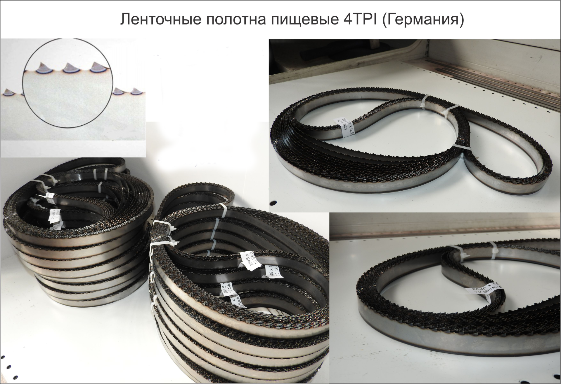

ООО «КОЭМЗ групп»В компании Мясная инженерия вы можете купить качественное немецкое полотно для ленточной пилы, используемой в производстве пищевых продуктов. Полотно является расходным материалом для ленточных пил. Чаще всего такие полотна берут для распиловки охлаждённого или замороженного мясного сырья, а также рыбы и другого пищевого сырья. Полотна изготовлены из специальной стали, применимой для работы с пищевыми продуктами. Тип зуба 4TPI (по заказу 3TPI или (3+3)TPI). Благодаря высокому Германскому качеству, полотна имеют высокий ресурс, что позволяет экономить средства на их приобретении и долго сохранять полотно острым, положительно влияя на качество среза.
Мы можем изготовить полотно по размерам заказчика.

Основные характеристики, которые рассматриваются, при выборе пищевого ленточного полотна:
• Длина и ширина полотна - рекомендованная указана в паспорте на оборудование;
• Толщина ленточного полотна.
o Тонкое полотно (0.56) подходит для более тонкой и чистой нарезки.
o Толстое полотно (0.6) - для более крупных и мощных пил;
• Шаг зубьев.
o 4TPI - наиболее популярный тип зубьев для ленточных пил для мяса. Рекомендуется применять для охлаждённого сырья. Чаще используется для стационарных пил. В том числе применяется на ленточных пилах для распиловки туши на полутуши.
o 3TPI - чаще применяется на ленточных пилах для распиловки туш на полутуши.
o 3+3 TPI - рекомендуется к применению для замороженного сырья и мяса на кости.
Опыт применения ленточных пил на практике говорит о том, что рекомендации являются не более чем рекомендациями. Каждый заказчик по итогам испытаний определяет какой тип зуба ему больше подходит.
• Форма зубьев.
o Форма с маленьким углом подходит для более жёсткого и плотного сырья.
o Форма с большим передним углом для более мягкого сырья или для мощных ленточных пил.
Технические характеристики:
• Толщина ленточного полотна:
o 0,56 – у ленточных полотен с шириной 20 мм;
o 0,5 – у ленточных полотен с шириной 16 мм.
