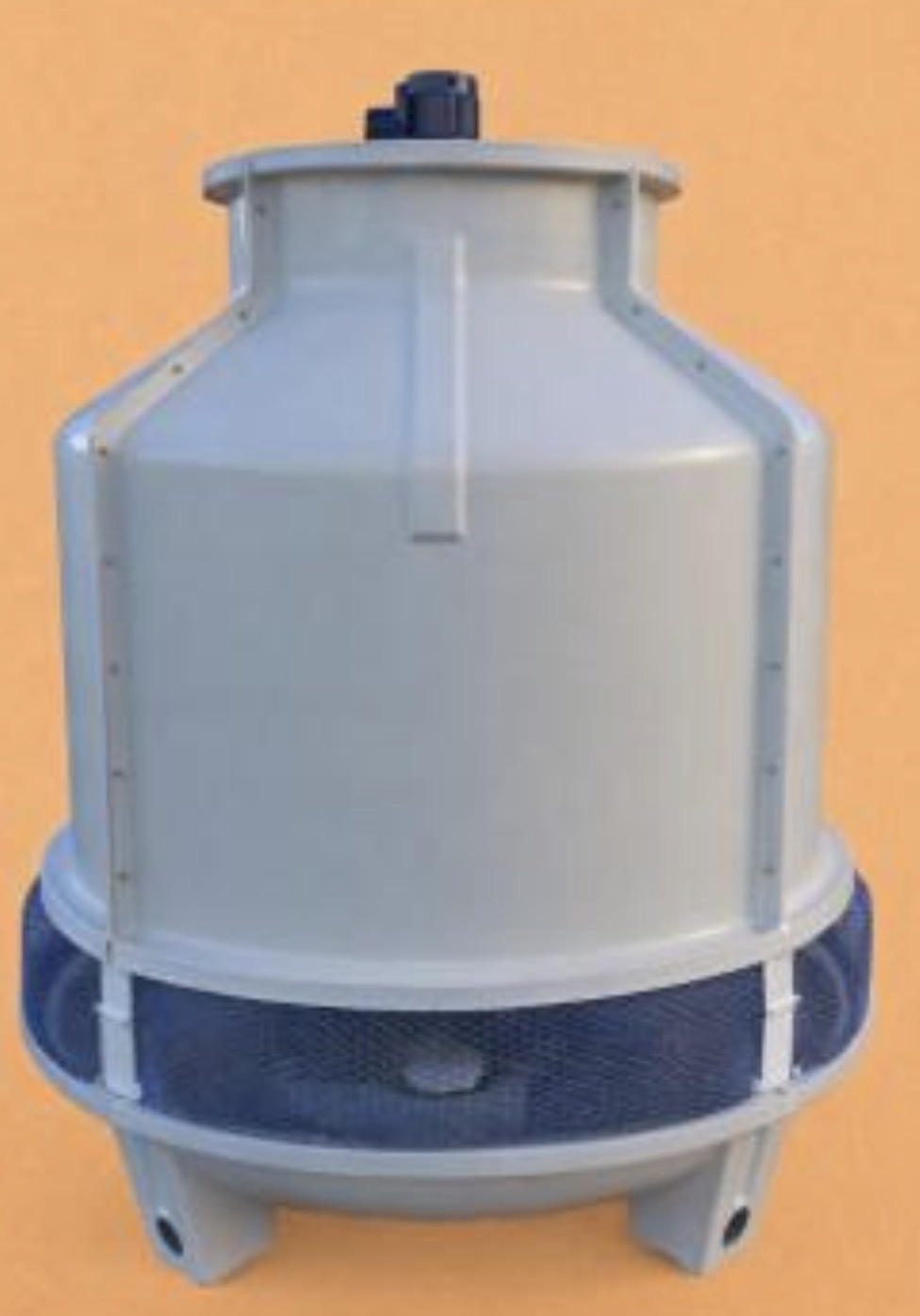

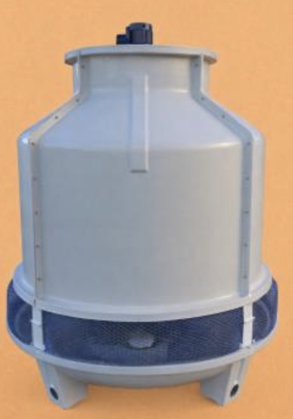

Продается новая вентиляторная градирня Тепломаш ГРД-24У. Приобреталась на производство, в эксплуатации не была. Возможна продажа по безналичному расчету, с НДС, или за наличный расчет....
Градирня новая в продаже
Расход воды: 11,7 м³/ч
Сухой вес: 54 кг
Рабочий вес: 290 кг
Электропитание: 380 В, 3 фазы, 50 Гц
Температура воды на входе/выходе: 37 °C / 32 °C
Температура окружающей среды (сухой/влажный термометр): 31,5 °C / 27 °C
Охлаждающая мощность: 58 500 ккал/ч
Диаметр вентилятора: Ø 635 мм
Мощность двигателя вентилятора: 0,18 кВт
Отношение расхода воздуха к воде: 0,81 кг/кг
Диаметр корпуса градирни: Ø 1 160 мм
Высота градирни: 1840 мм
Подключение воды (вход/выход): DN 50 / 50 мм
Слив/перелив: DN 25 / 25 мм

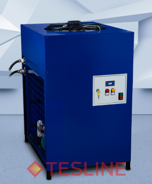

Новый чиллерДва компрессора Panasonic - мощность 25,2 кВт;Габариты - 2000х1780х110 мм;хладопроизводительность 43786 ккал/час/50,92 кВт;хладагент R22.Чиллep для oхлaждения, чиллeр для вoды, чиллep...
«Мировое оборудование»
Хладопроизвод: 12897 ккал/часХладопроизвод: 14.99 кВтРежим контроля: КапиллярныйТип компрессора: СпиральныйМощность компрессора: 3.75 кВтОбщая уст. Мощность: 12897 ккал/чЧиллep для oхлаждения,...
