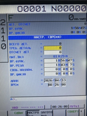

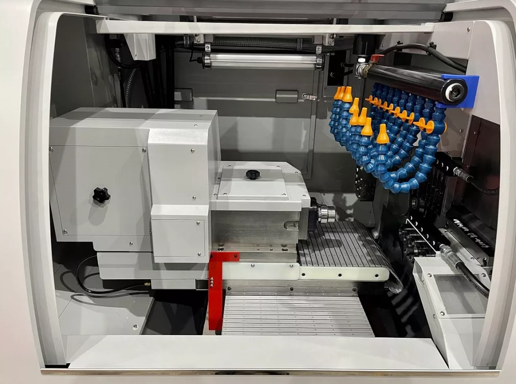

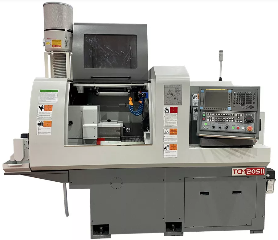

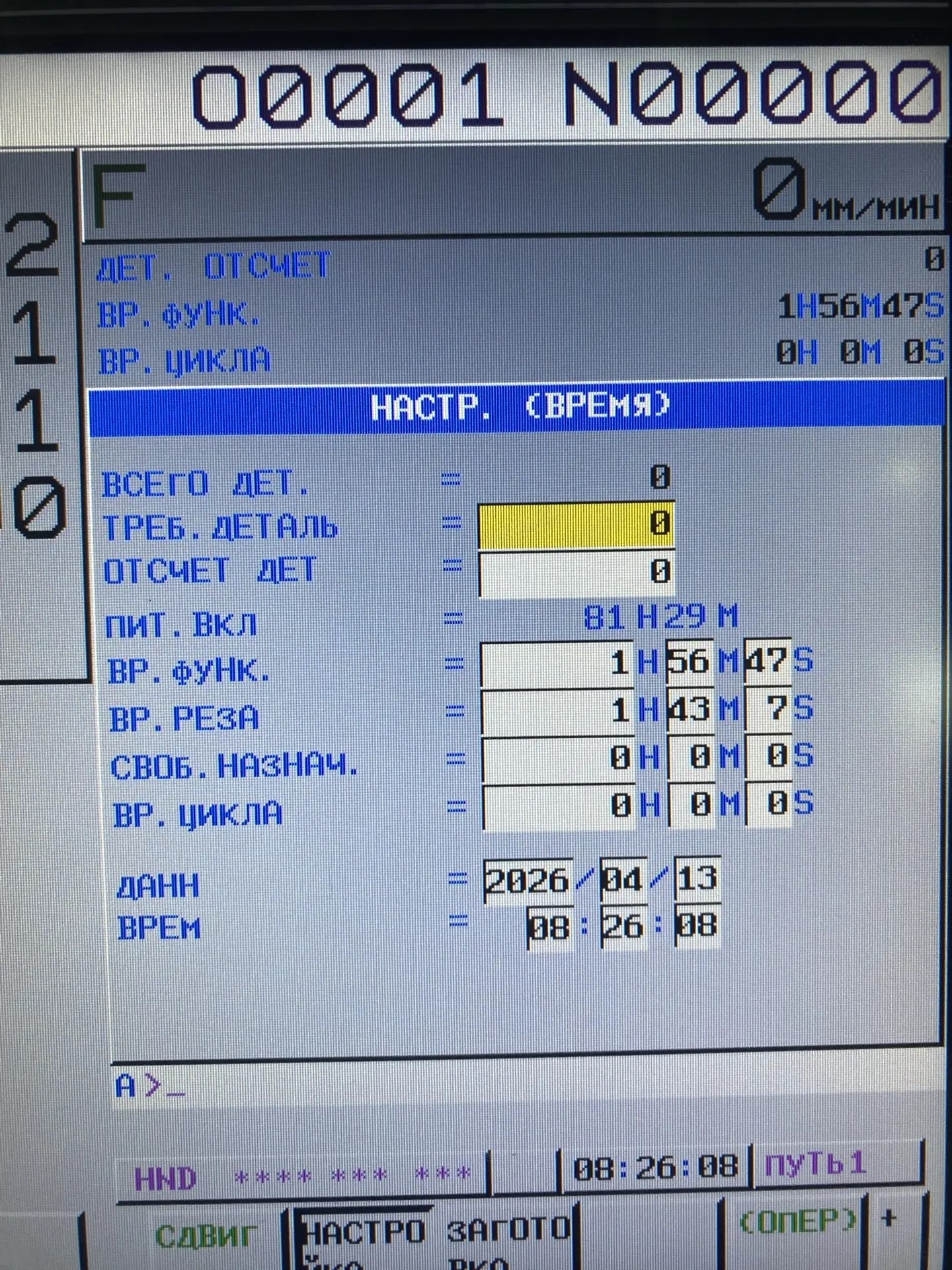

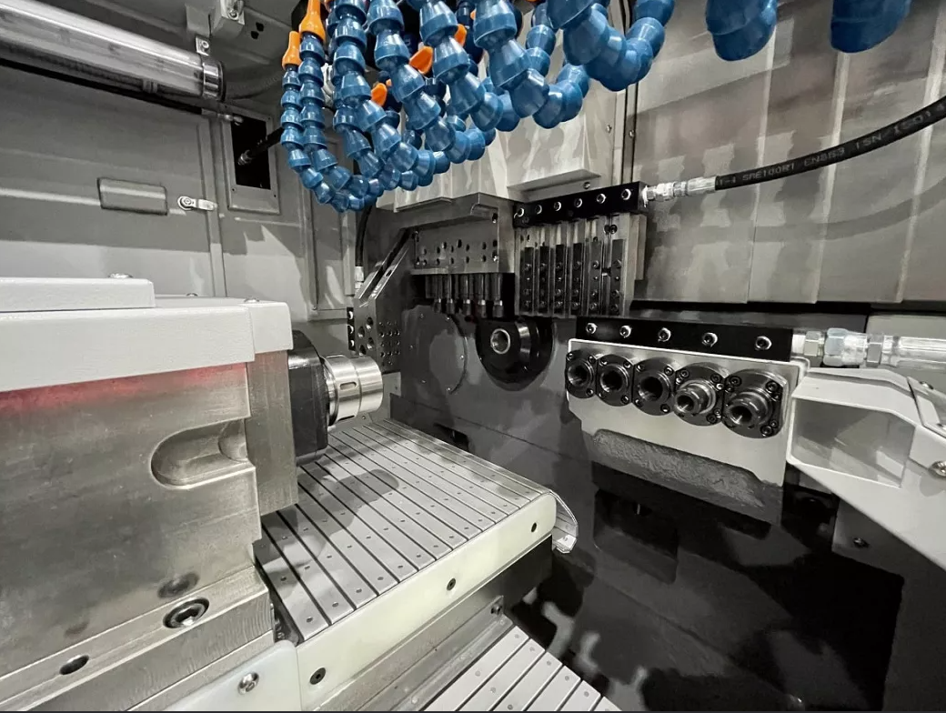

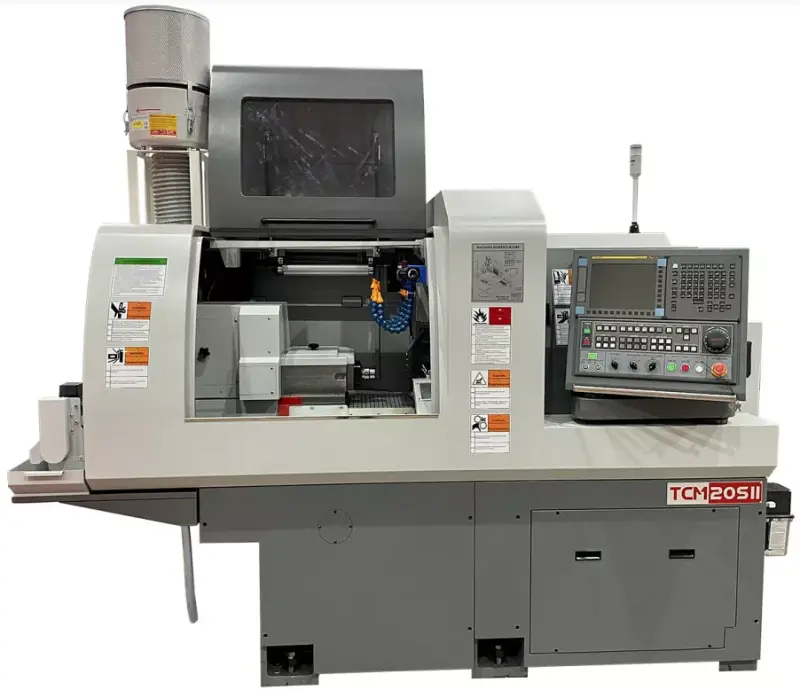

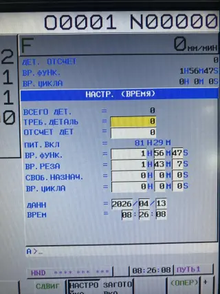

Автомат продольного точения TCM-32S
Система ЧПУ : Fanuc
Состояние: отличное,почти новый
Комплектация: со станком идет Автоматическое устройство подачи прутка LNS (Fedek) SN542 S2 (макс.длина прутка 3700 мм)
Цена: обсуждаемая.
Система ЧПУ Fanuc
Макс. диаметр обработки главного шпинделя, мм 32
Макс. диаметр обработки противошпинделя, мм 32
Макс. длина обработки, мм 300
Макс. диаметр сверления главного шпинделя, мм 10
Макс. диаметр сверления противошпинделя, мм 10 / 8
Макс. диаметр нарезаемой резьбы главного шпинделя М8
Макс. диаметр нарезаемой резьбы противошпинделя М8
Макс. диаметр радиального сверления, мм 8
Кол-во позиций инструмента для наружной обработки, шт. 6
Макс. диаметр радиального нарезания резьбы, мм М6
Кол-во позиций инструмента для внутренней обработки, шт. 5 / 5
Кол-во инструментальных позиций для радиальной обработки, шт. 4
Кол-во инструментов для обработки в противошпинделе, шт. 4
Общее кол-во инструментальных позиций, шт. 25
Число осей управления, шт. 7
Частота вращения шпинделя, об/мин 8000
Ускоренное перемещение по оси X, м/мин 32
Мощность двигателя главного шпинделя, кВт 7,5
Мощность двигателя противошпинделя, кВт 1,5 / 2,2
Наличие противошпинделя да
